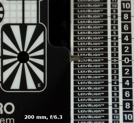

Jeśli spodziewamy się, że ultradźwiękowy silnik HSM da nam nieograniczoną gwarancję na to, że autofokus będzie błyskawiczny i cichy, to w przypadku nowej Sigmy 18–200 mm trochę się przeliczymy. Silniki HSM zwykle faktycznie są bezgłośne, ale ten do takich nie należy. Podczas pracy mechanizmu dociera do nas cichy, niskotonowy warkot. Nie jest on na pewno uciążliwy, ale nie jest też bezgłośny.
Nie imponuje szybkość pracy mechanizmu. Przebieg całej skali odległości, nieważne w którą stronę, zajmuje niespełna jedną sekundę. Biorąc pod uwagę, że pierścień ma do przebycia kąt tylko 40 stopni nie jest to coś, za co można obiektyw pochwalić.
A co ze skutecznością autofokusa? Trudno na nią narzekać, bo w warunkach studyjnych obiektyw pudłował tylko w 4% przypadków. Dodatkowo nie zaobserwowaliśmy żadnej tendencji do ustawiania ostrości przed lub za właściwym obiektem.
