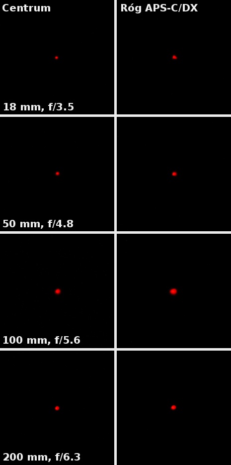

Rzut okiem na poniższe wycinki ukazujące obraz punktowej diody w centrum kadru i w jego rogu pokazuje, że testowany obiektyw prawidłowo koryguje komę. Choć poprzednik też dobrze radził sobie z tą wadą, tutaj, szczególnie na najniższych ogniskowych, sytuacja wydaje się być jeszcze odrobinę lepsza.
Sigma 18-200 mm f/3.5-6.3 II DC OS HSM - Koma, astygmatyzm i bokeh
Jeśli chodzi o astygmatyzm, to u poprzednika silnie zależał on od ogniskowej. Dla krótszych ogniskowych wynosił tylko 4%, a dla dłuższych 14%. W przypadku Sigmy 18–200 mm II sytuacja jest inna, bo takiej dysproporcji nie widać. W zakresie 18–50 mm astygmatyzm wynosi 5%, a więc w granicach błędów pomiarowych tyle samo co u poprzednika, a dla ogniskowych 100–200 mm wzrasta do 8%, a więc jest zauważalnie niższy od tego, co prezentował pierwszy model 18–200 mm OS.

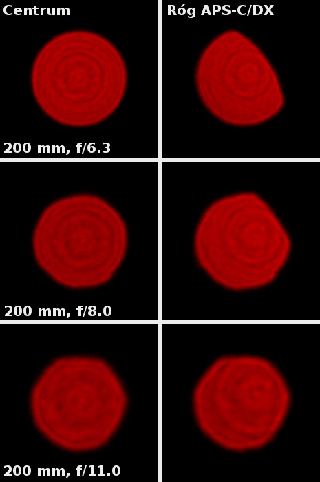

Krążki światła prezentujące rozogniskowany obraz diody wyglądają mało ciekawie. Obrazy są poszarpane na brzegu i jednocześnie składają się z wielu koncentrycznych kręgów, raz ciemnych, raz jasnych i o zmieniającej się intensywności.
