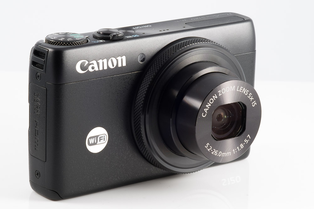

PowerShot S120 wyglądem nie odbiega od swoich bezpośrednich poprzedników. Jego korpus to prostopadłościan z zaokrąglonymi rogami. Gdyby nie opisy na obudowie, stosunkowo trudno byłoby go odróżnić od modelu S100 czy S110. Choć konstrukcja jest solidna, aparat sprawia wrażenia delikatnie źle złożonego. Mimo zastosowania metalowej obudowy nie jest on ciężki: z baterią i kartą pamięci waży bowiem 218 g (195 g waży sam korpus aparatu).

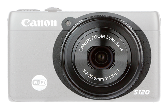

Obiektyw
Opisywany aparat został wyposażony w obiektyw o zakresie ogniskowych 5.2–26 mm (24–120 mm dla ekwiwalentu małoobrazkowego), czyli o 5-krotnym powiększeniu optycznym. Składa się on z 7 elementów ułożonych w 6 grupach (1 element dwustronnie asferyczny oraz 1 element jednostronnie aferyczny). Jasność tego obiektywu wynosi f/1.8–f/5.7. W celu ochrony obiektywu podczas transportu przednia soczewka jest zabezpieczona specjalną osłoną, która automatycznie otwiera się podczas uruchamiania aparatu.
Spójrzmy, jak rozkłada się maksymalny otwór względny w zależności od użytej ogniskowej.
Zależność światłosiły od długości ogniskowej obiektywu
5.2 mm 5.7 mm 6.1 mm 6.8 mm 7.1 mm 8.4 mm 9.8 mm 12.5 mm 16 mm 19.7 mm 26 mm
f/1.8 f/2 f/2.2 f/2.5 f/2.8 f/3.2 f/3.5 f/4 f/4.5 f/5 f/5.7
Widzimy wyraźnie, że konstrukcja obiektywu została pomyślana tak, by jak najdłużej utrzymywać duży otwór względny. Można tylko życzyć sobie, by inni producenci brali ten aspekt budowy obiektywu za wzór. Brawo!

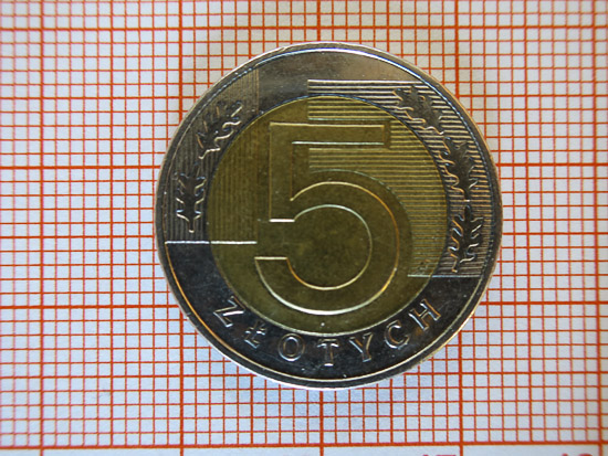

W trybie makro aparat potrafi uzyskać ostry obraz już z odległości 3 cm od przedniej soczewki, dzięki czemu uzyskamy powiększenie 1:5.79 (gdy weźmiemy pod uwagę współczynnik krotności matrycy równy 4.7, realna skala odwzorowania w tym trybie, odniesiona do formatu małoobrazkowego, wynosi 1:1.22).
Poniżej prezentujemy przykładowe zdjęcie wykonane w trybie makro dla największego możliwego przybliżenia.
Tryb makro

Na przedniej ściance oprócz obiektywu, który wyposażony jest w pierścień sterujący, znajdziemy też diodę wspomagania autofokusu i sygnalizacji pracy samowyzwalacza.

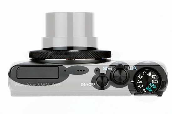

Górna ścianka to miejsce przewidziane przez konstruktorów na lampę błyskową, głośnik oraz mikrofon stereofoniczny, włącznik zasilania, spust migawki otoczony dźwignią zmiany ogniskowej oraz koło trybów pracy aparatu.

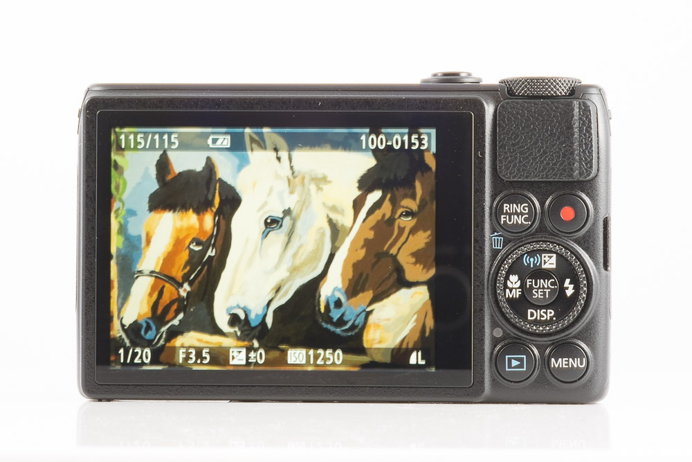

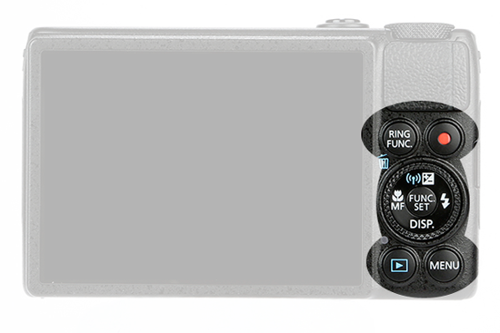

Na tylnej ściance mieści się dotykowy ekran LCD, a po jego prawej stronie panel sterowania aparatem. Góra panelu służy jako oparcie kciuka, a tuż pod nim widzimy dwa przyciski: RING/FUNC (uruchamiający alternatywną funkcję pierścienia obiektywu) oraz nagrywania. Dalej znajduje się otoczony pierścieniem czterokierunkowy wybierak, który pełni funkcje:
  • prawo – tryby lampy błyskowej,
  • dół – przycisk DISP,
  • lewo – tryby pracy autofokusu,
  • góra – korekta ekspozycji (w trybie fotografowania) i aktywacji WiFi (w trybie przeglądu).
Środkowy przycisk wybieraka FUNC/OK służy do wywoływania menu podręcznego oraz akceptacji wyboru opcji. Na samym dole odnajdziemy dwa dodatkowe klawisze:
  • odtwarzania,
  • MENU.

W aparacie wykorzystano 3-calowy, dotykowy (pojemnościowy) wyświetlacz TFT o rozdzielczości 922 tysięcy punktów. Dla zapewnienia najlepszego oddania kolorów w różnych warunkach oświetleniowych możemy regulować jasność wyświetlacza w zakresie 5-stopniowej skali.
Canon PowerShot S120 - Budowa i jakość wykonania
Obraz cechuje dobry kontrast i właściwe odwzorowanie kolorów. Powłoki antyodblaskowe poprawnie spełniają swoje zadanie – nawet w silnym świetle słonecznym odbicia, choć widoczne, nie są jednak uciążliwe.
