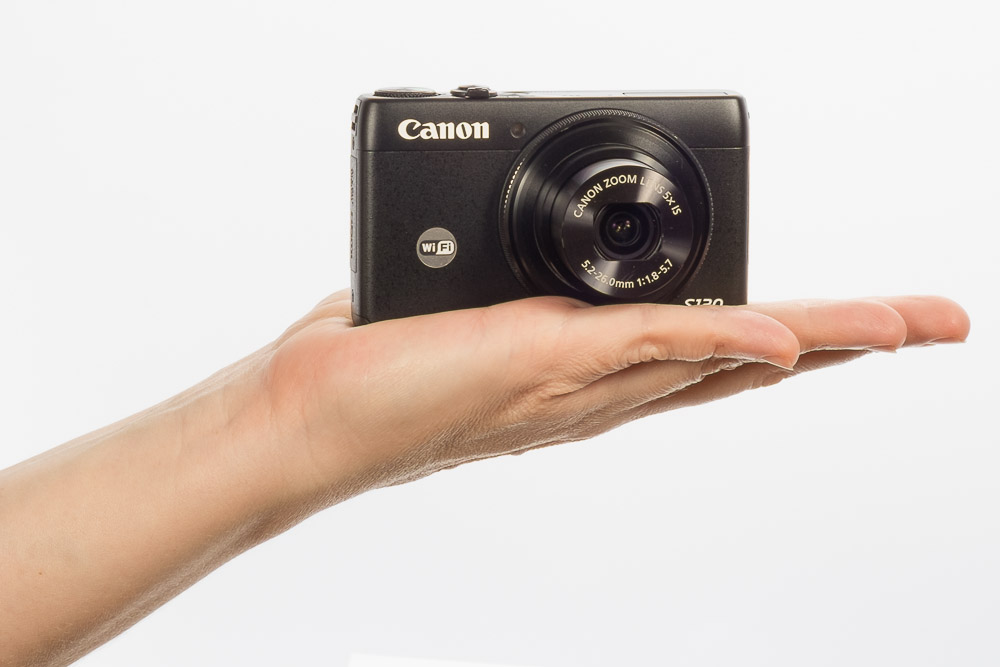

S120 dobrze leży w jednej ręce, brakuje jednak zaznaczonego przedniego uchwytu. Spust migawki pracuje standardowo – opór dwustopniowej pracy jest dobrze wyczuwalny.

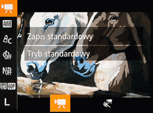

Dodatkowo, w trybach filmowania dostępne są specjalne wersje menu kontekstowego:

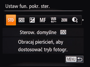

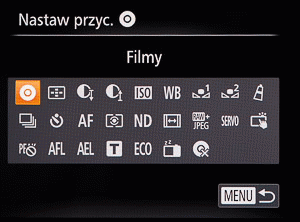

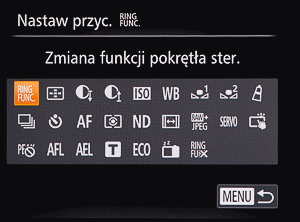

Zawartość menu FUNC można personalizować. Wyłączone opcje zostaną dodane do menu fotografowania – oznacza to, że zawsze jest tylko jedno miejsce, gdzie możemy ustawić np. rozdzielczość obrazu. Istotną informacją jest też możliwość dotykowego operowania tym menu. Dzięki temu zmiana nastaw odbywa się sprawnie i bez zakłóceń.
Dodatkowo mamy możliwość programowania funkcji pokrętła na obiektywie, jak i klawiszy RING/FUNC oraz nagrywania.

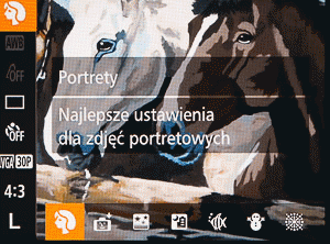

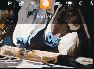

Tryby pracy
Na kole trybów pracy aparatu znajdziemy następujące opcje:
  • Automatyczny,
  • Hybrydowy automatyczny (przegląd filmowy),
  • P – tryb półautomatyczny,
  • Tv – tryb preselekcji migawki,
  • Av – tryb preselekcji przysłony,
  • M – tryb manualny,
  • C – przywołanie konfiguracji z pamięci,
  • Film – automatyczny tryb wideo,

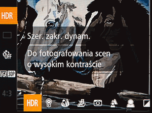

  • Tryb filtrów kreatywnych,
  • SCN – tryby tematyczne.

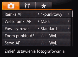

Menu
S120 posiada menu, które zorganizowano w sposób typowy dla kompaktów firmy Canon – jest bardzo czytelne i funkcjonalne. Zostało podzielone na kilka grup ułożonych w formie poziomych zakładek, a żeby dotrzeć do konkretnej opcji, musimy przewijać ekran tak długo, aż natrafimy na poszukiwany element. Niestety, by zmienić zakładkę, musimy też mozolnie przewijać do początku lub końca listy – brakuje możliwości natychmiastowego przejścia. Należy jednak uznać, że nie jest to duże ograniczenie, skoro de facto aparat posiada tylko jedną zakładkę z opcjami np. fotografowania.
Poszczególne grupy menu to:
  • menu fotografowania
    • ramka AF,
    • wielkość ramki AF,
    • powiększenie cyfrowe,
    • zoom punktu AF,
    • servo AF,
    • ciągły AF,
    • dotykowa migawka,
    • wspomaganie AF,
    • lupa ostrości,
    • bezpieczny MF,
    • nastawy wyróżniania MF,
    • nastawy błysku,
    • automatyczne ustawianie ISO,
    • High ISO NR,
    • punkt pomiaru,
    • bezpiecznik,
    • usuwanie wiatru,
    • podgląd po zrobieniu zdjęcia,
    • wykrywanie mrugnięcia,
    • tryby wyświetlania,
    • nocny wyświetlacz (przyciemnienie wyświetlacza),
    • układ menu FUNC,
    • ustawienie stabilizacji,
    • stempel daty,
    • ustawienia identyfikacji twarzy,
    • ustawienia funkcji pokrętła sterowania,
    • nastaw przycisk RING/FUNC,
    • nastaw przycisk nagrywania,
    • pamięć nastaw,

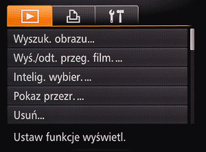

  • menu wyświetlania
    • wyszukiwanie obrazu,
    • wyświetl/odtwórz przegląd filmowy,
    • inteligentne wybieranie,
    • pokaz przeźroczy,
    • usuń,
    • ochrona,
    • obracanie,
    • ulubione,
    • opcje fotoksiążki,
    • korekta kontrastu,
    • korekta czerwonych oczu,
    • kadrowanie,
    • zmień wielkość,
    • moje kolory,
    • informacja o identyfikacji twarzy,
    • efekt przejścia,
    • efekt miniatur (szybkie przewijanie miniatur tworzy widok 3D),
    • przewijanie (wyświetlanie zdjęcia przed i po aktualnym zdjęciu),
    • grupa obrazów,
    • auto-obracanie,
    • kontynuuj wyświetlanie,
    • ustaw dotknięcia (konfiguracja interfejsu dotykowego),

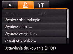

  • menu drukowania
    • drukuj,
    • wybierz obrazy/kopie,
    • wybierz zakres,
    • wybierz wszystkie,
    • skasuj cały wybór,
    • opcje drukowania.

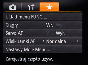

By w miarę szybko poruszać się między najczęściej wybieranymi nastawami, konstruktorzy przygotowali opcję „Moje Menu”, która pozwala na zapisanie 5 elementów z następującej listy:

Szybki dostęp do tego menu umożliwia taka zmiana działania klawisza MENU, by jego wciśnięcie nie otwierało menu głównego, tylko własne, spersonalizowane.

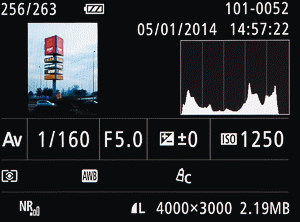

W trybie odtwarzania zdjęć poza widokiem samej fotografii możemy wyświetlić dodatkowe informacje na 3 sposoby:
  • ekran z podstawowymi informacjami,
  • ekran z miniaturką połączoną ze skróconymi danymi EXIF i histogramem,
  • ekran z pełnymi histogramami RGBY.

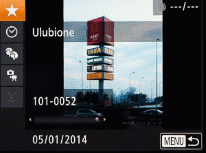

Dostępny jest także tryb filtrowania zdjęć według kategorii:
  • ulubione,
  • z określonego dnia,
  • zdjęcia z ludźmi,
  • obrazy lub filmy,
  • zdjęcia przedstawiające konkretną osobę (wykrytą twarz).

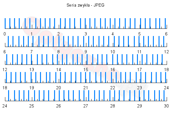

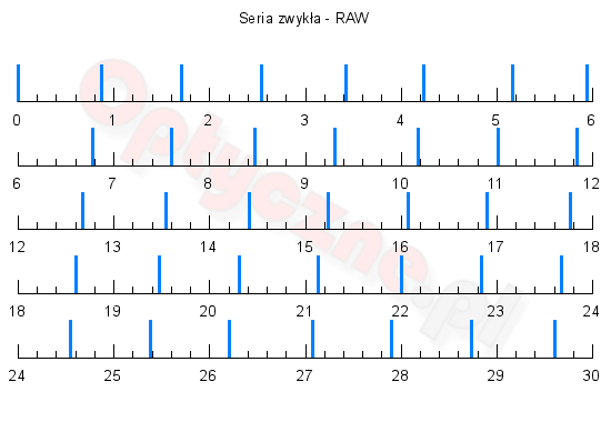

Zdjęcia seryjne
Aparat posiada 2 tryby zdjęć seryjnych:
  • seria zdjęć (ostrość i ekspozycja zablokowane dla pierwszej klatki),
  • seria zdjęć z AF.
Innymi trybami wyzwalania migawki aparatu są:
  • sekwencja ostrości (dla trybu MF) – aparat wykonuje 3 zdjęcia: pierwsze z ogniskową ustawioną ręcznie, a kolejne po przesunięciu ostrości na dalszą i bliższą pozycję wobec pierwszego zdjęcia,
  • samowyzwalacz o opóźnieniu 2 i 10 s oraz tryb programowany, dający możliwość zdefiniowania opóźnienia (0–30 s) i liczby zdjęć (1–10).
Ze zdjęć seryjnych skorzystamy, jeśli aparat będzie ustawiony w trybach P, Tv, Av, M i C.
Pomiary wykonaliśmy, używając karty Sandisk Extreme Pro UHS-I 633×95 MB/s. Aparat rejestruje pliki RAW o wielkości 23 MB oraz JPEG (najlepsza jakość i największy rozmiar) o wielkości 9 MB. Zdjęcia testowe wykonujemy przy ustawionych parametrach ekspozycji ISO 1600 i 1/1000 s. Wyniki testów zaprezentowane są w formie poniższych wykresów.
Canon PowerShot S120 - Użytkowanie i ergonomia
W tabelce przedstawiamy podsumowanie wykresów.
Format Ilość zdjęć Średnia prędkość
[kl/s]
Priorytet szybkości
RAW 53 1.81
JPEG 203 8.18
Seria zwykła
RAW 36 1.18
JPEG 162 5.45
Warto zwrócić uwagę na działanie nowego procesora – tryb seryjny jest w pełni użyteczny, szczególnie gdy zapisujemy pliki JPEG. Zastosowanie trybu bez AF umożliwia tworzenie stosunkowo długich serii, a przy prędkości rzędu 9 kl/s można się pokusić o złożenie klipu, by później odtwarzać go w zwolnionym tempie. Kolejna uwaga tyczy się formatu RAW – dysproporcja wyników jest na tyle duża, że można uznać, iż tryby seryjne nie były projektowane tak, by wykorzystać ten format.

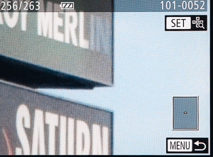

Ustawianie ostrości w modelu S120 odbywa się całkiem sprawnie, choć trudno uznać, że szybko. Niezależnie od odległości aparat przy ostrzeniu charakterystycznie „pompuje” obiektywem, poszukując odpowiedniej płaszczyzny ostrości. I choć jest to proces zauważalny, nie powoduje irytacji. Podczas wykonywania zdjęć przykładowych nie doświadczyliśmy żadnych problemów ani w trybie pojedynczego, ani ciągłego AF. Przy słabym świetle autofokus wspomaga dioda, choć trzeba mieć świadomość, że strumień światła przez nią generowany nie jest mocny – pomoże nam wyłącznie przy ostrzeniu na położonych blisko obiektach.
W trybie MF do ręcznego ustawiania ostrości służą klawisze GÓRA/DÓŁ wybieraka czterokierunkowego lub pierścień wybieraka. Po prawej stronie ekranu w tym trybie wyświetla się specjalna miara pokazująca odległość ostrzenia. Należy wspomnieć o możliwości użycia funkcji „focus-peaking” (która znacząco poprawia widoczność ostrych krawędzi). Dysponujemy także lupą powiększającą fragment obrazu, na który ostrzymy. To, czy lupa będzie aktywna, definiujemy w menu konfiguracji. Nie możemy też zapomnieć o funkcji Bezpiecznika MF, która może dodatkowo dostroić ostrość obrazu przy wciśnięciu do połowy spustu migawki. Ta druga opcja wydaje się jednak mało użyteczna i bardziej przypomina prawdziwe zabezpieczenie przed zabawą aparatem.

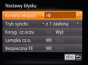

Dodatkowo w konfiguracji aparatu możemy wybrać, czy lampa ma być synchronizowana z przednią czy tylną kurtyną oraz czy aparat ma redukować efekt czerwonych oczu.

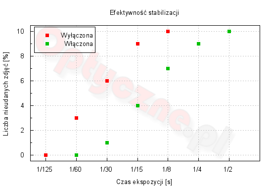

Typowy test siły błysku lampy, jaki przeprowadzamy, polega na zrobieniu zdjęcia z czasem ekspozycji 1/100 s, czułością ISO 100 i przysłoną f/8.0. Ogniskową obiektywu ustawiamy na ekwiwalent 50 mm.

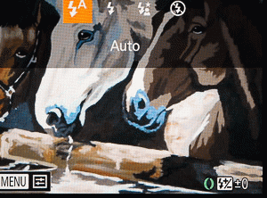

W warunkach całkowitego odcięcia światła zastanego wbudowana lampa oświetla dobrze jedynie najbliższe rzędy krzeseł. Jej moc będzie więc wystarczająca, by doświetlić, a także oświetlić motyw znajdujący się w niezbyt dużej odległości od aparatu.

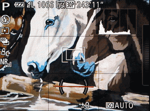

Kolejne zdjęcie zostało wykonane przy przełączeniu w tryb P (aparat ustawił 1/60 s oraz f/3.5) oraz dodatkowo z automatycznym doborem wartości ISO (czułość została zmodyfikowana do wartości ISO 800).
Tryb M Tryb P (Auto ISO)
Canon PowerShot S120 - Użytkowanie i ergonomia Canon PowerShot S120 - Użytkowanie i ergonomia
Ustawienie czasu 1/60 s i niemodyfikowanie go, tylko podnoszenie czułości należy uznać za dobry znak – gwarantuje on, że w sytuacji niedostatecznego oświetlenia długi czas migawki nie spowoduje powstawania efektów smug od szybko poruszających się osób.

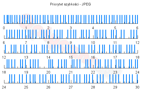

Stabilizacja
Skuteczność stabilizacji przetestowaliśmy na ekwiwalencie ogniskowej 120 mm, wykonując po kilkadziesiąt zdjęć dla każdego z czasów ekspozycji od 1/125 do 1/2 s (przy stabilizacji włączonej i wyłączonej) i oceniając odsetek zdjęć nieudanych, który wykreśliliśmy w zależności od czasu ekspozycji wyrażonego w EV, przy czym 0 EV odpowiada czasowi 1/125 s. Wyniki prezentujemy poniżej.
Jak widać, największa odległość pomiędzy odpowiadającymi sobie punktami jest nieco mniejsza od 2 EV – to niezbyt wysoki wynik efektywności stabilizacji.
Programy tematyczne
Canon S120 wyposażony jest w następujące tryby tematyczne:
  • portrety,
  • inteligentna migawka,
  • wyzwalanie migawki uśmiechem,
  • uruchamianie samowyzwalacza mrugnięciem,
  • uruchamianie samowyzwalacza pojawiającą się w kadrze twarzą (kolejną),
  • gwiazda,
  • gwiaździsta noc,
  • ślady gwiazd,
  • film poklatkowy gwiazd,
  • sceny nocne z ręki,
  • pod wodą,
  • śnieg,
  • fajerwerki.

Fotografia HDR
Jednym z filtrów kreatywnych jest zdjęcie o wysokiej dynamice (HDR) – aparat wykona serię ekspozycji i zapisze na karcie złożoną z nich fotografię. Przykład działania tej funkcji przedstawiamy poniżej.
Dodatkowo tryb HDR umożliwia wybranie końcowego efektu z poniżej przedstawionej listy filtrów artystycznych:
  • art. standard,
  • art. żywy,
  • art. olejny,
  • art. uwypukl.

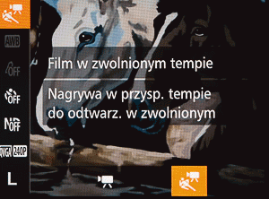

Specjalny tryb filmowy po przełączeniu w program filmów w zwolnionym tempie udostępnia dodatkowo formaty:
  • 640×480 pix z szybkością 120 kl/s,
  • 320×240 pix z szybkością 240 kl/s.

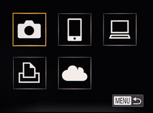

Łączność WiFi
Canon S120 jest modelem wyposażonym w obsługę sieci bezprzewodowej WiFi, która umożliwia:
  • połączenie z innym aparatem,
  • połączenie ze smartfonem lub tabletem tak, by móc przeglądać wykonane zdjęcia (z wykorzystaniem aplikacji CANON CameraWindow),
  • połączenie z internetem / serwisami społecznościowymi (za pośrednictwem CANON iMAGE GATEWAY),
  • połączenie z drukarką.
Wyraźnie widać, że powyższe akcje są zorientowane wokół już wykonanych zdjęć. I faktycznie – oznacza to, że nie mamy możliwości zdalnego sterowania aparatem.
By uruchomić WiFi, należy wejść w tryb przeglądania zdjęć, po czym nacisnąć na aparacie przycisk aktywacji WiFi (klawisz kierunkowy GÓRA). Pokaże się nam powyższy ekran.
Połączenie Canona S120 ze smartfonem nie przysporzyło żadnych problemów. Aparat w takim trybie funkcjonuje jako punkt dostępu, do którego podłącza się telefon. Korzystając z aplikacji CANON Camera Window, możemy przeglądać zdjęcia oraz przypisywać im lokalizację geograficzną.
Sposób korzystania z serwisu www.canon.com/cig (CANON iMAGE GATEWAY) opisaliśmy dokładnie przy okazji testu aparatu Canon G16, więc interesujących się tym tematem zachęcamy do lektury.
Tryb przeglądu filmowego
Jedną z ciekawszych funkcji jest tryb hybrydowy pozwalający oprócz standardowego fotografowania w trybie auto także rejestrować sekwencję kilkusekundowych klipów przed każdym wciśnięciem spustu migawki. Tak zebrany materiał jest łączony w jeden plik dla każdego dnia, w którym robimy zdjęcia. W ten sposób powstaje film będący skróconym zapisem wydarzeń, które skłoniły nas do fotografowania. Należy pamiętać, że rejestrowany jest także dźwięk oraz że korzystanie z tego trybu powoduje szybsze wyczerpywanie się baterii.
Zmontowany film ukazuje nie tylko zarejestrowane sekwencje, ale także zdjęcia. W ten sposób, mimo pewnej chaotyczności, powstaje w naszej ocenie całkiem ciekawy materiał.
