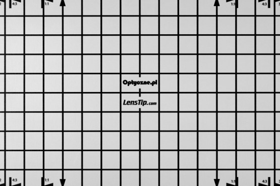

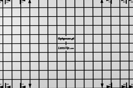

Dystorsja testowanego obiektywu jest w zasadzie dosłownie zerowa. Zarówno na małej matrycy APS-C, jak i na większej pełnej klatce uzyskaliśmy dokładnie taki sam wynik wynoszący −0.02%. Biorąc pod uwagę, że nasze błędy pomiarowe wynoszą na poziomie 0.1%, mówienie o całkowicie zerowej dystorsji jest w pełni uzasadnione.

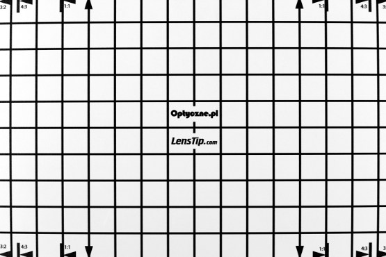

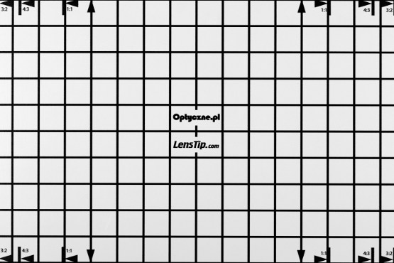

Po podłączeniu konwertera wada ta troszkę rośnie, ale wciąż jest niewielka. W przypadku Canona 50D uzyskaliśmy rezultat wynoszący −0.24%, a na pełnej klatce Canona 1Ds MkIII wynik sięgający −0.86%.
50D, 200 mm
Canon EF 200 mm f/2.0L IS USM - Dystorsja
50D, 280 mm (TC)
1Ds MkIII, 200 mm
1Ds MkIII, 280 mm (TC)
