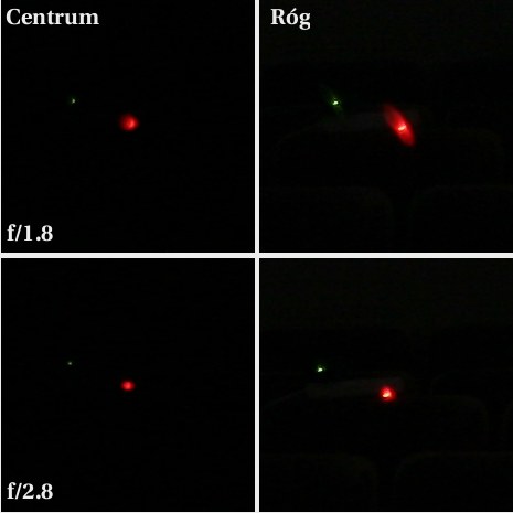

W okolicach maksymalnego otworu względnego koma jest jednym ze znaczących czynników pogarszających jakość obrazu w przeważającej części kadru. Jak widać z poniższego rysunku, w rogu zdjęcia jest ona bardzo dużych rozmiarów. Na pocieszenie pozostaje nam fakt, że znika ona prawie całkowicie o przymknięciu obiektywu do f/2.8.
Sigma 24 mm f/1.8 EX DG Aspherical Macro - Koma i astygmatyzm
Na szczęście z lepszą sytuacją mamy do czynienia w przypadku astygmatyzmu. Średnia różnica pomiędzy pionowymi a poziomymi wartościami funkcji MTF50 mierzonymi w centrum kadru wyniosła 7.6%, co nie jest może wielkością bardzo małą, ale na pewno akceptowalną.
