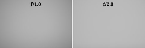

Sigma 1.8/24 ma za zadanie pracować z aparatami wyposażonymi w detektor o rozmiarze klatki filmu małoobrazkowego. Nic więc dziwnego, że na Canonie 20D, który posiada 1.6 raza mniejszą matrycę formatu APS-C, pod względem winietowania radziła sobie dość dobrze. Przy maksymalnym otworze względnym spadek jasności w rogach kadru wyniósł 22% (−0.72 wartości przysłony). Lekkie przymknięcie do f/2.0 zmniejszało problem nieznacznie, bo spadek wynosił 20%. Na szczęście drastyczna poprawa następowała przy f/2.8, gdzie winietowanie schodziło do praktycznie niezauważalnego poziomu 8%.
Sigma 24 mm f/1.8 EX DG Aspherical Macro - Winietowanie
Wielkość 22% występująca przy f/1.8 jest wynikiem dość niepokojącym z punktu widzenia użytkowników pełnej klatki. Jeśli efekt spadku jasności jest dość zauważalny na matrycy APS-C, to co będzie w przypadku większego detektora?
