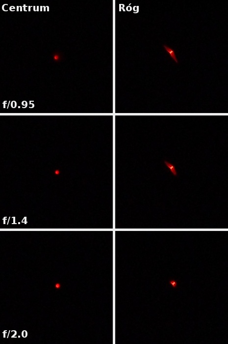

Koma bardzo mocno daje się we znaki zarówno na przysłonie f/0.95 jak i na f/1.4. Szczerze mówiąc, przymknięcie obiektywu o 1 EV w stosunku do maksymalnego otworu względnego nie ma prawie żadnego wpływu na tę wadę. Skokowe zmniejszenie komy następuje natomiast dopiero po przymknięciu Noktona do wartości f/2.0. Na tym otworze względnym koma jest już średnia, choć wciąż widoczna.
Voigtlander Nokton 17.5 mm f/0.95 Aspherical - Koma, astygmatyzm i bokeh
Trochę mniej problemów jest z astygmatyzmem, ale to nie znaczy, że wada ta nie ma wpływu na pogorszenie jakości obrazu. Średnia różnica pomiędzy pionowymi i poziomymi wartościami funkcji MTF50 wyniosła 13%, co jest wartością zauważalną.

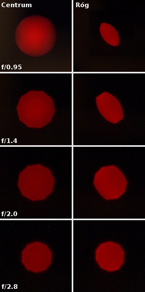

O tym, jak wyglądają rozogniskowane obrazy punktów świetlnych możemy się przekonać patrząc na poniższe zdjęcia. Nie widać żadnych wyraźnych koncentrycznych kręgów i ostrych krawędzi, co sugeruje że wygląd obrazów pozaogniskowych będzie dobry. To, co zaś widać wyraźnie, to wpływ omawianej już aberracji sferycznej oraz winietowania, do którego opisu przejdziemy w następnym rozdziale. Zresztą wygląd krążka dla f/0.95 jest klasycznym przykładem nie do końca skorygowanej aberracji sferycznej, a jednocześnie, według niektórych, doskonałą receptą na idealny bokeh obrazów pozaogniskowych.
