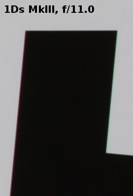

Przy tym świetle obiektywu nie spodziewaliśmy się żadnych poważnych problemów z podłużną aberracją chromatyczną. I faktycznie żadne problemy nie wystąpiły, co doskonale widać na poniższych zdjęciach.
Canon EF 28 mm f/2.8 IS USM - Aberracja chromatyczna i sferyczna

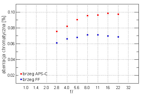

Poprzeczna aberracja chromatyczna lekko rośnie wraz z przymykaniem przysłony. Nigdzie jednak nie osiąga wartości dużych i tylko momentami zbliża się do wartości średnich. Tutaj obiektyw zasługuje więc na pochwały.
