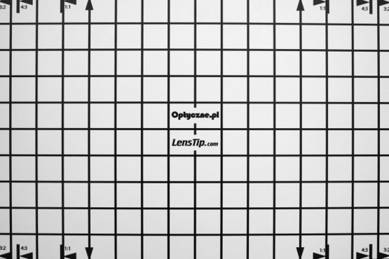

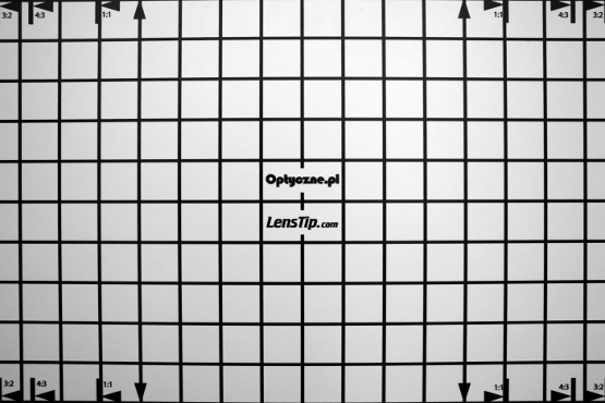

Zniekształcenia geometryczne nie są dużą bolączką testowanego obiektywu. Na mniejszej matrycy APS-C notujemy niewielką dystorsję beczkową, której wartość zmierzyliśmy na −0.92%. Wada ta wzrasta do wartości −1.53%, gdy przejdziemy na pełną klatkę. Warto jeszcze dodać, że są to wyniki odrobinę lepsze niż u wiekowego Canona EF 28 mm f/1.8 USM.
50D, 28 mm
Canon EF 28 mm f/2.8 IS USM - Dystorsja
1Ds MkIII, 28 mm
