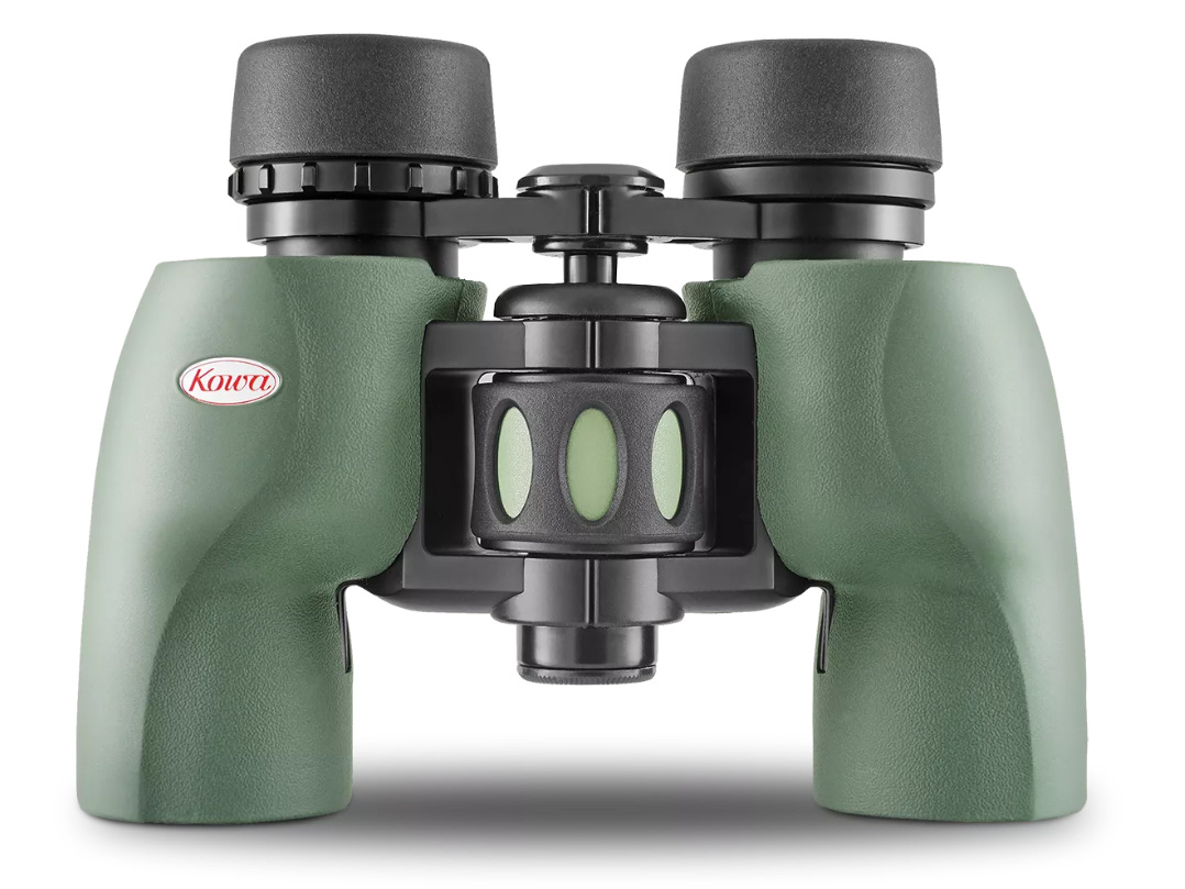

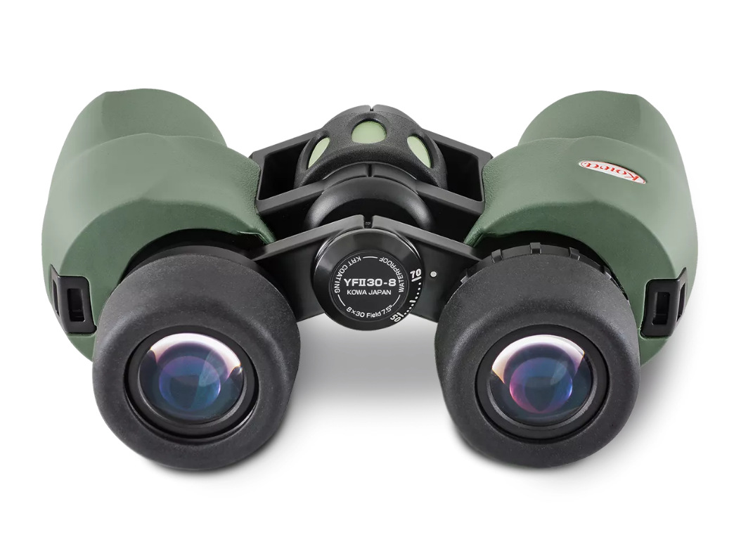

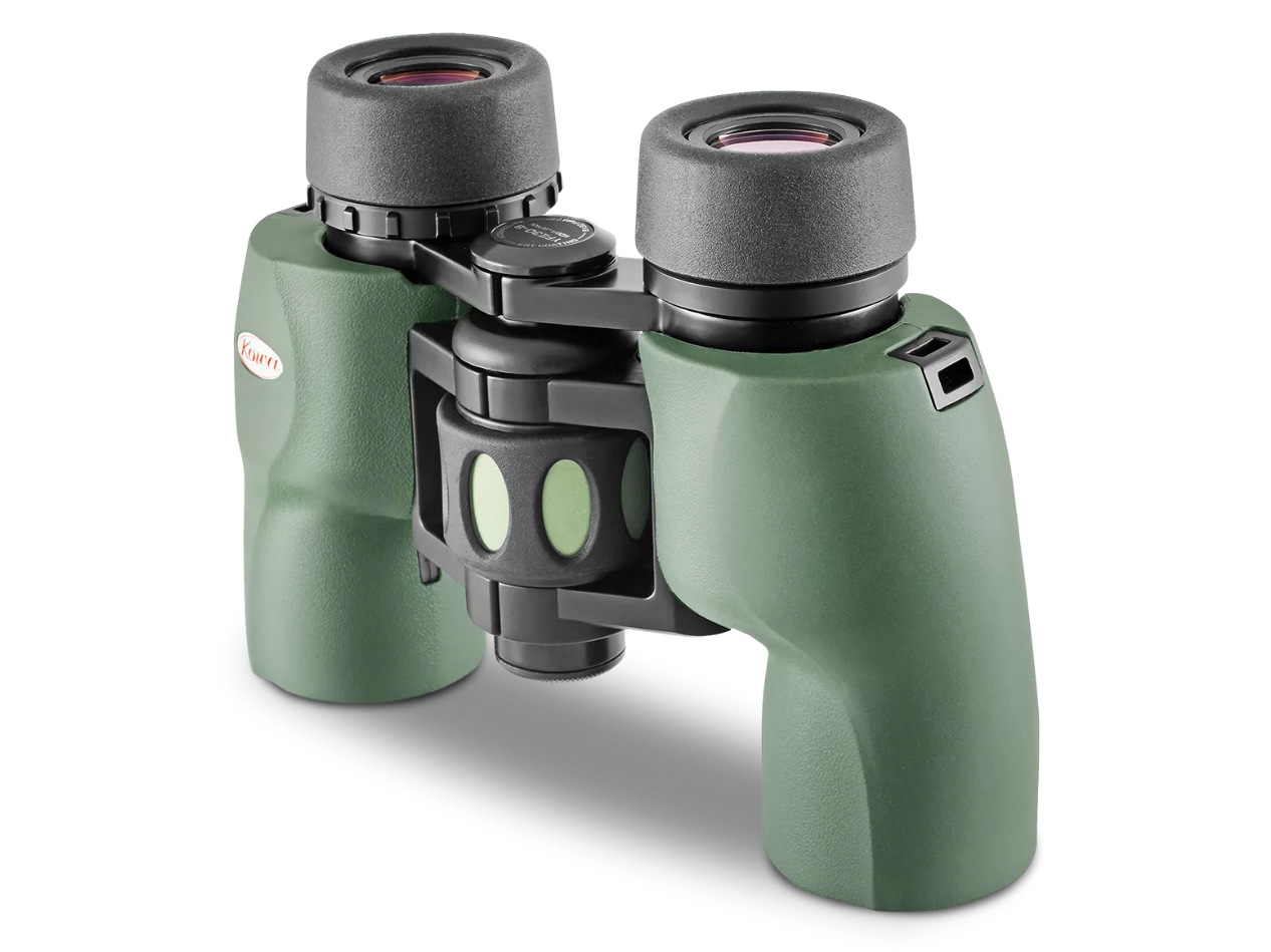

Specyfikacja lornetki
Producent Kowa
Średnica obiektywu [mm] 30
Powiększenie [x] 8
Pole widzenia kątowe 7.5o
Pole widzenia liniowe [m/m] 132/1000
Źrenica wyjściowa [mm] 3.75
Odstęp źrenicy [mm] 16
Minimalna ostrość [m] 5
Sprawność zmierzchowa 15.49
Jasność względna 14.06
Pryzmaty BaK-4/Porro
Wymiary [mm] 114x160x48
Waga [g] 475
Wodoodporność Tak
Wypełnienie azotem Tak
Wypełnienie argonem Nie
Wyjście na statyw Tak
Ogniskowanie centralne
Gwarancja [w latach] 10
Akcesoria Futerał, pasek na szyję, zaślepki na obiektywy, zaślepka na okulary
Dodatkowe informacje Premiera: kwiecień 2020 r.
Powłoki hydrofobowe KR

    Wady: Futerał bez paska, dekielki obiektywów są luzem, więc łatwo zgubić. Pokrętło regulacji ostrości w lewo kręci się lekko ale z wyczuciem, w prawo opór jest znacznie większy, przez co trochę trudno ustawić ostrość. Samo pokrętło ma dziwną gumowatą fakturę co dodatkowo pogarsza jego używanie. Pole widzenia raczej mniej niż 7,5 stopnia. Są odblaski pod światło, gwiazdy trochę iskrzą.
    Zalety: Lekka, dobrze leży w dłoniach. Muszle oczne wysuwane w trzech krokach, same muszle przyjemne w dotyku. Regulacja rozstawu okularów od 50 do 70 stopni, co pozwala na wygodne ustawienie nawet dla dziecka. Mostek okularowy jest sztywny i nie ugina się. Powłoki faktycznie na wszytkich granicach szkło-powietrze, w środku lornetki nic nie błyszczy. Aberracja chromatyczna w centrum pola widzenia mała, choć szybko rośnie do dużej na brzegu pola widzenia. Ostrość w centrum pola widznia bardzo dobra, ale też szybko spada wraz z odległością od centrum. Obraz z lornetki jest przyjemny, o naturalnych lekko chłodnych barwach i dobrym kontraście.
    Podsumowanie: Ogólnie jest to całkiem dobra lornetka na spacery i wycieczki, w ogóle jej nie czuć na szyi co jest jej ogromną zaletą. Do obserwacji w dzień ptaków czy odlełgych obiektów jest naprawdę dobra. Do obserwacji astronomicznych raczej niekoniecznie. Generalnie jej wady i zalety należy rozpatrywać w kontekście jej ceny, w której trudno znaleźć coś lepszego o takich parametrach.
