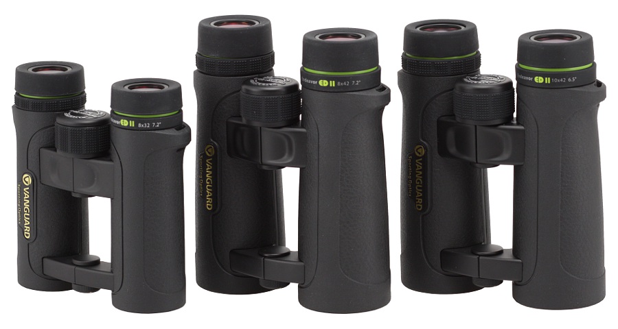

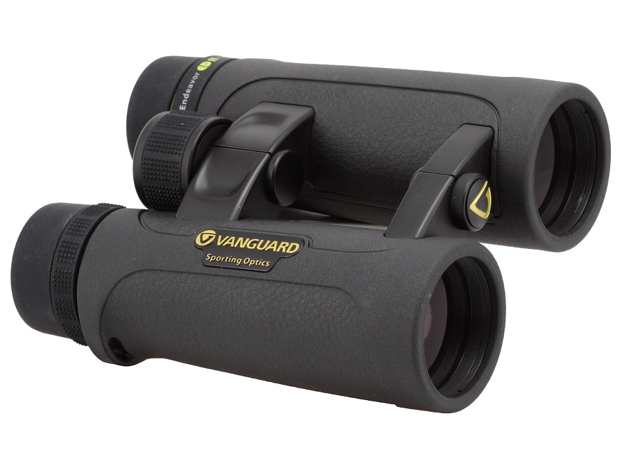

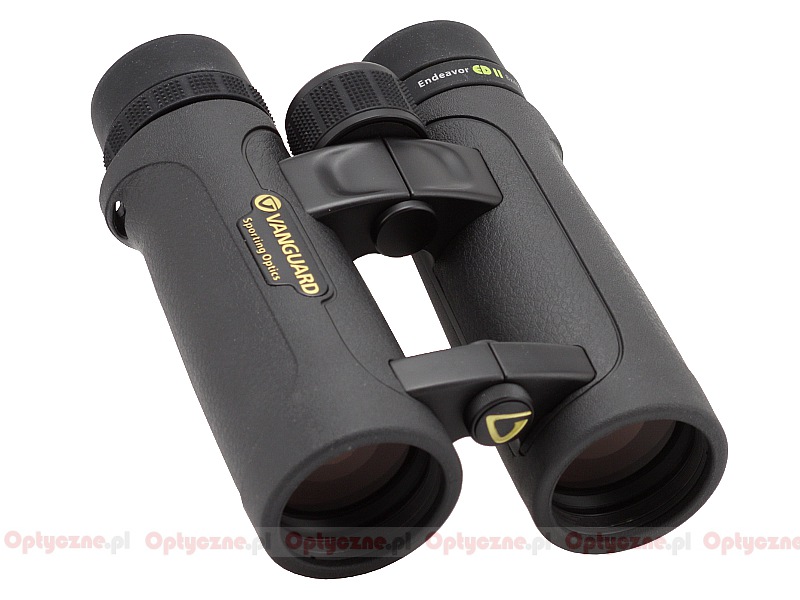

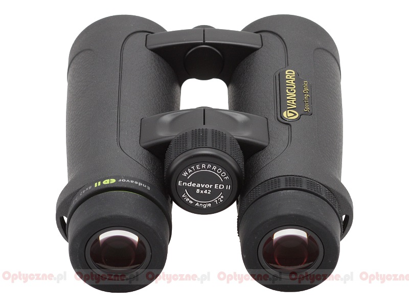

Jak na razie obie serie są dostępne na rynku, a różnica w cenie pomiędzy modelem ED a ED II wynosi małe kilkaset złotych. Serie te różnią się od siebie kosmetycznymi detalami obudowy i na pewno powłokami. Te zastosowane w Vanguardach ED II wydają się lepsze, mają mniejszą intensywność i dają bardziej naturalne kolory.
Kupując lornetkę Vanguard Endeavour ED II dostajemy w zestawie dekielki na obiektywy i okulary, pasek do lornetki, bardzo gustowne i ładnie wyprofilowane etui wyposażone we własny pasek i możliwość mocowania do paska od spodni, a także ściereczkę do czyszczenia optyki. Futerał do lornetki ładnie pokazuje, że firma Vanguard ma duże doświadczenie w produkcji toreb czy futerałów. Można stawiać go za wzór godny naśladowania.

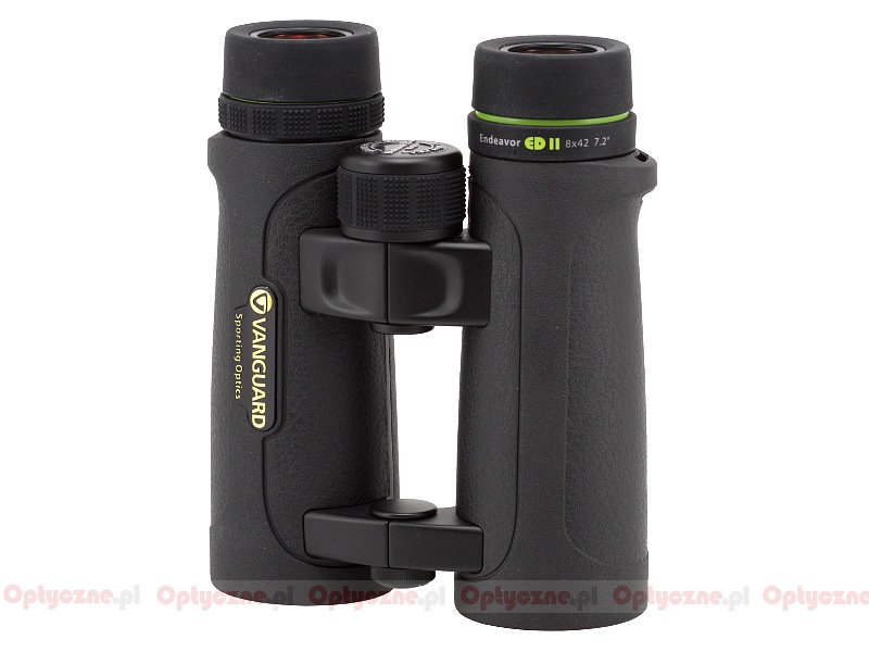

| Powiększenie | Średnica obiek. | Pole widzenia | Typ pryzmatów | Odstęp źrenicy | Waga | Cena |
| 8 | 42 | 126/1000(7.2o) | BaK-4/dachowe | 19.5 mm | 770 g | 2399 PLN |

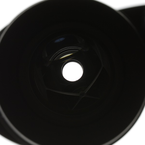

- bardzo dobre wyczernienie i czystość wewnątrz tubusów,

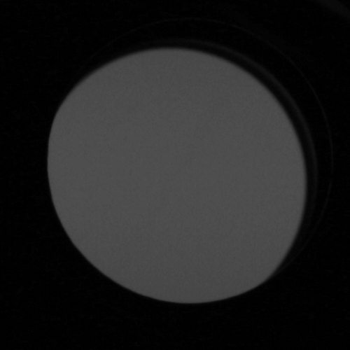

- bardzo mocno pościnane źrenice wyjściowe,

Szczególnie bolesna jest ta związana z bardzo mocno ściętymi źrenicami wyjściowymi.

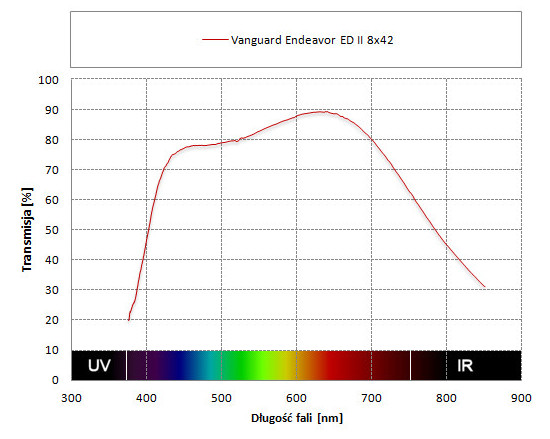

Jak już jesteśmy przy wadach, nie możemy nie napisać o transmisji, której wykres zaprezentowaliśmy poniżej.
Bardzo dobry wynik na poziomie 90% notujemy tylko dla światła czerwonego. W centrum zakresu widzialnego jest to już jednak wartość bliższa 80% i co najmniej kilka procent za mała, jak na sprzęt dobrej klasy.
