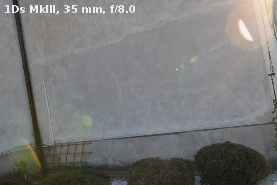

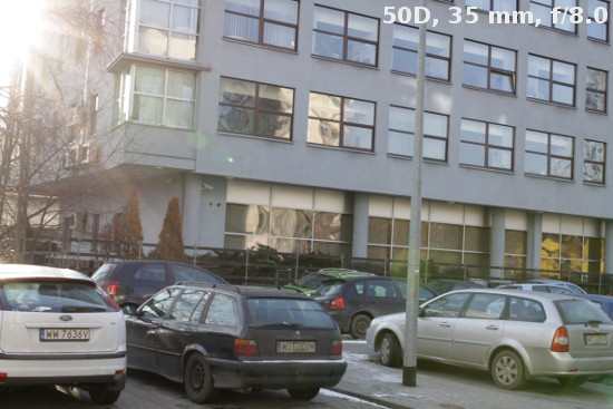

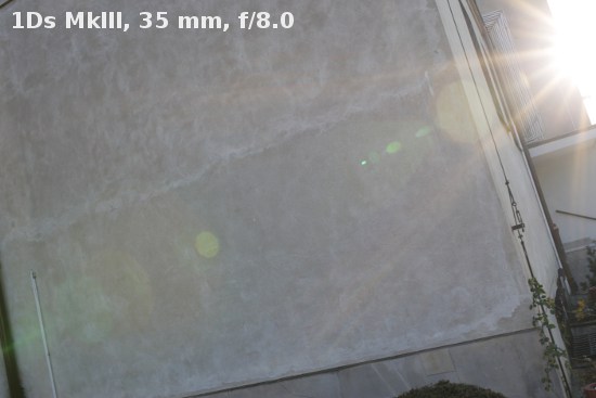

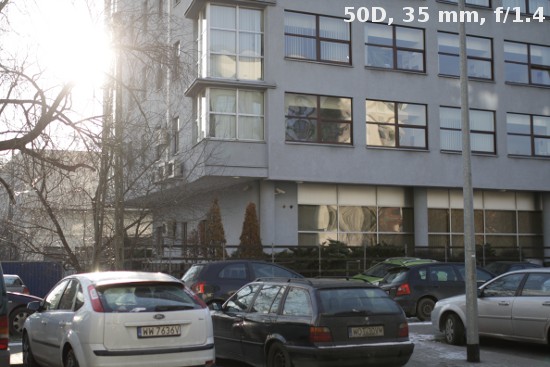

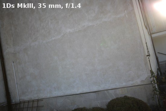

W okolicach maksymalnego otworu względnego praca pod światło wypada bardzo dobrze. Gdy przymkniemy mocno przysłonę, zaczynają się pojawiać problemy. Na mniejszej matrycy Canona 50D nie są one jednak jeszcze duże. Trochę wyraźniejsze artefakty obserwujemy za to na pełnej klatce. Tutaj odblasków trudno nie zauważyć i możemy je złapać nawet wtedy, gdy słońce znajduje się poza kadrem.
Jeśli chodzi o porównanie do konkurentów, tutaj Sigma nie wygląda już tak dobrze jak w innych kategoriach. Jej zachowanie jest tutaj trochę lepsze niż u Zeissa, porównywalne z Sony, ale gorsze niż u Nikkora, Canona i Samyanga.
Sigma A 35 mm f/1.4 DG HSM - Odblaski
