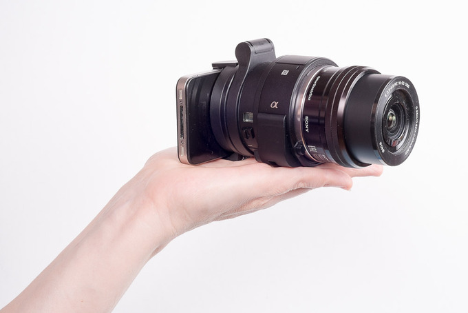

QX1 z wyglądu przypomina oderwany od aparatu fotograficznego bagnet obiektywu. Opisywany model nie jest niczym innym jak bezlusterkowcem pozbawionym wizjera i wyświetlacza. Producent zamknął wszystkie komponenty w stosunkowo niedużej walcowatej obudowie o wyraźnym zniekształceniu bliżej podstawy.

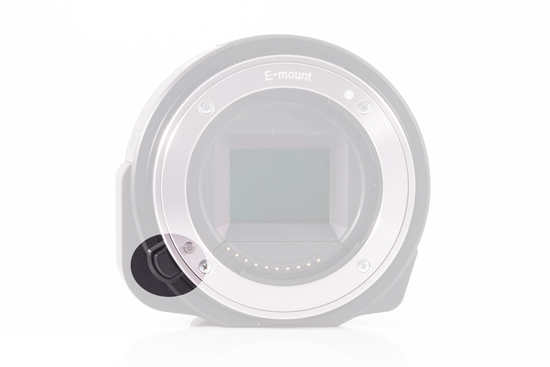

Patrząc od przodu, dostrzegamy jedynie przycisk zwalniający blokadę bagnetu obiektywu.

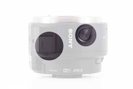

Po lewej stronie odnajdziemy najbardziej wyróżniający się element: spust migawki. Pod nim, bliżej dolnej krawędzi, mieści się ukryty pod klapką port USB oraz przycisk resetu.

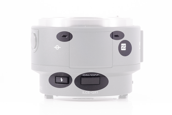

Patrząc od góry, widzimy niewielki włącznik zasilania, obok którego, po obu stronach lampy błyskowej, znajdują się otwory stereofonicznego mikrofonu oraz dioda statusowa, która informuje nas o:
  • załączeniu – świeci na zielono,
  • ładowaniu – świeci na pomarańczowo,
  • filmowaniu – świeci na czerwono.
Niedaleko od włącznika zasilania, po jego lewej stronie odnajdziemy przycisk zwalniający blokadę lampy.

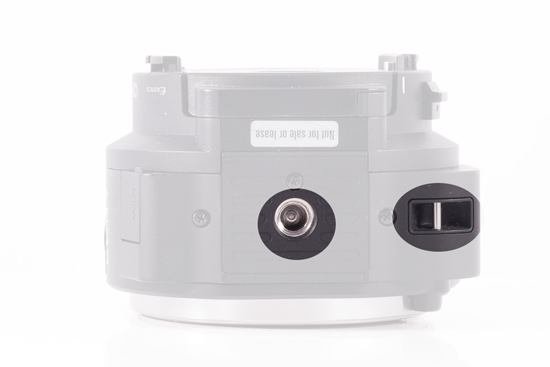

Na spodzie widoczny jest gwint statywowy oraz przepust do zamontowania paska nadgarstkowego lub smyczy.

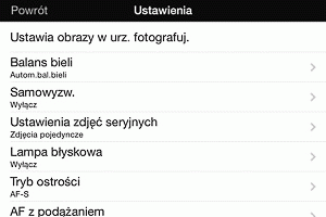

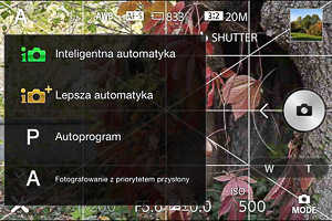

Sony QX1 nie posiada głównego wyświetlacza, zatem trudno mówić o zaletach czy wadach jego systemu menu. Pełna gama nastaw dostępna jest z poziomu podłączonego smartfonu czy tabletu w ramach udostępnionego oprogramowania Sony PlayMemories Mobile. Aplikacja ta może ulegać zmianom, w momencie testowania najnowsza dostępna wersja była oznaczona numerem 5.0.1. Poniżej prezentujemy zawartość głównego ekranu tej aplikacji.
Sony ILCE-QX1 - Budowa, jakość wykonania i funkcjonalność
Zrzut drugiego ekranu powyższej animacji z widocznymi punktami AF został wykonany podczas podłączenia adaptera LA-EA4 wraz z obiektywem Sony AF 70–200mm F2.8 G SSM.
Aparat posiada następujące tryby pracy:
  • Inteligentna automatyka,
  • Lepsza automatyka,
  • P (autoprogram),
  • A (priorytet przysłony),

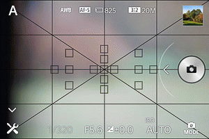

Podczas fotografowania wyświetlacz telefonu służy jako ekran informacyjny. Wyświetlane są na nim wówczas podstawowe informacje o parametrach fotografowania i ustawieniach aparatu. Dodatkowo możemy włączyć linie kadrowania, a także aktywować odbicie lustrzane.

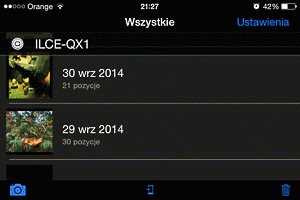

W trybie przeglądania zdjęć nie ma dostępnych widoków szczegółowych. Zdjęcia przeglądamy jak każdy inny folder zdjęć na telefonie.
