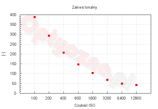

Zakres tonalny, będący miarą liczby rozróżnianych przejść tonalnych pomiędzy skrajnymi wartościami czerni i bieli, mówi nam, jak bardzo szum redukuje jakość zdjęcia, powodując posteryzację.
Zakres tonalny wyznaczyliśmy w oparciu o serię zdjęć tablicy Kodak Q-14. Pomiarów dokonaliśmy na surowych plikach przekonwertowanych uprzednio do 48-bitowych TIFF-ów bez demozaikowania.
Sony ILCE-QX1 - Zakres i dynamika tonalna
Najwyższą jakość obrazu otrzymamy dla trzech najniższych czułości, dla których aparat zarejestruje ponad 200 przejść tonalnych. Przekroczenie progu ISO 1600 powoduje spadek liczby rozróżnianych przejść poniżej 100. W skrócie: zakres tonalny aparatu QX1 prezentuje się całkiem dobrze.

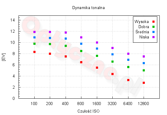

Dynamikę tonalną wyznaczyliśmy w oparciu o serię zdjęć tablicy Kodak Q-13. Pomiary wykonaliśmy na surowych plikach przekonwertowanych uprzednio do 48-bitowych TIFF-ów bez demozaikowania. Na wykresie przedstawiamy wartości zakresu tonalnego dla wysokiej, dobrej, średniej i niskiej jakości obrazu. Odpowiada to stosunkom sygnału do szumu na poziomie 10, 4, 2 i 1.
Dla najlepszej jakości obrazu przy ISO 100 testowany aparat osiągnął 8.2 EV, co należy uznać za niezły wynik. To nieco lepszy rezultat od tego, jaki uzyskał w naszej procedurze testowej Samsung NX30. Dla kryterium SNR=1 i pierwszych trzech czułości widzimy jednak wyraźnie, jakim ograniczeniem jest 12-bitowy zapis danych. Warto też wspomnieć o wyższych czułościach, dla przykładu ISO 1600, gdzie opisywany aparat uzyskuje 10 EV i radzi sobie nieco słabiej niż Olympus OM-D E-M10 (10.6 EV), ale delikatnie lepiej od Samsunga NX30 (10 EV). Dwie najwyższe czułości są dodatkowo modyfikowane na drodze programowej – jest to szczególnie dobrze widoczne dla pomiaru ISO 12800, gdzie wykres już wyraźnie się załamuje.
