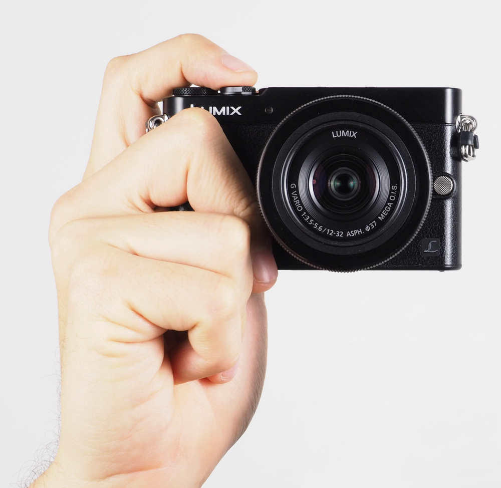

Komfort użytkowania Panasonika GM5 jest podobny jak w przypadku aparatów kompaktowych z kilkukrotnym zoomem. Filigranowy korpus z przodu jest praktycznie płaski (z tyłu mamy wypustkę pod kciuk) i nie znajdziemy na nim choćby namiastki rękojeści w postaci np. niewielkiej, wyprofilowanej nakładki. Poprawę w tej kategorii może zapewnić nam opcjonalny uchwyt Panasonic DMW-HGR1S lub akcesorium, którego producentem jest Richard Franiec.

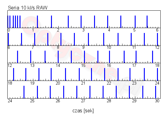

Spójrzmy teraz na dokładne wyniki naszych pomiarów w trybie szybkim z wykorzystaniem migawki elektronicznej.
Panasonic Lumix DMC-GM5 - Użytkowanie i ergonomia
Zarówno w formacie RAW jak i JPEG, aparat nie ma problemów z osiągnięciem szybkości 10 kl/s, a nawet ją nieco przekracza. Pozostaje jednak faktem, że utrzymuje się ona dość krótko. Po zapchaniu bufora, JPEG-i rejestrowane są w nieregularnych odstępach czasowych, aczkolwiek średnie tempo w całym teście było niezłe i wyniosło 4.67 kl/s. W przypadku RAW-ów udało nam się wykonać znacznie mniej zdjęć (61 sztuk), co jest oczywiście związane z ich kilkakrotnie większą objętością.

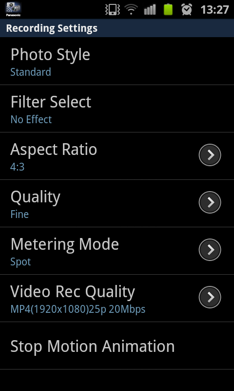

Wi-Fi
Podobnie jak w GM1, również w GM5 zastosowano moduł Wi-Fi, dzięki czemu aparat oferuje szereg możliwości związanych z bezprzewodową komunikacją z urządzeniami zewnętrznymi.

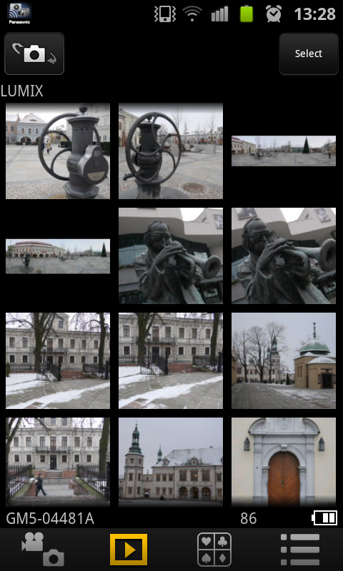

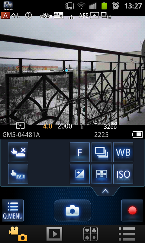

Połączenie ze smartfonem lub tabletem wyposażonym w system operacyjny Android lub iOS (wymaga zainstalowania aplikacji mobilnej Panasonic Image App) umożliwia nie tylko przesyłać wykonane zdjęcia do portali społecznościowych (poprzez usługę Lumix Club), wyświetlać zdjęcia na telewizorze czy przesyłać do drukarki, ale także przy pomocy smartfonu geotagować zdjęcia, a przede wszystkim – obsługiwać aparat z poziomu smartfonu lub tabletu. Ta ostatnia funkcja – jak to już w innych produktach Panasonika miało miejsce – wyróżnia się pozytywnie na tle konkurencyjnych rozwiązań. Dostajemy bowiem możliwość praktycznie pełnego sterowania funkcjami aparatu. Aby nawiązać połączenie ze smartfonem, możemy oprócz standardowej procedury konfiguracji punktu dostępowego w telefonie skorzystać z funkcji NFC, czyli komunikacji bliskiego zasięgu. W takim wypadku wystarczy obsługujący tę funkcję smartfon po prostu zbliżyć na chwilę do aparatu, by konfiguracja połączenia WiFi odbyła się automatycznie.
Panasonic Lumix DMC-GM5 - Użytkowanie i ergonomia Panasonic Lumix DMC-GM5 - Użytkowanie i ergonomia Panasonic Lumix DMC-GM5 - Użytkowanie i ergonomia
Połączenie aparatu z komputerem PC przez bezprzewodowy punkt dostępowy pozwala na przesyłanie zdjęć natychmiast po ich wykonaniu lub zapisanych w aparacie. Aparat można także połączyć z drukarką wyposażoną w moduł Wi-Fi, co umożliwi szybkie wydrukowanie wykonanych zdjęć. Możliwe jest również bezprzewodowe podłączenie aparatu do telewizora z funkcją Wi-Fi. Dzięki temu możemy oglądać na jego ekranie zdjęcia zaraz po ich wykonaniu lub przeglądać fotografie zapisane w aparacie. Ostatnią opcją jest wysyłanie zdjęć do usługi w chmurze. Wymagane jest uprzednie założenie konta w LUMIX Club, a odbywa się to za pośrednictwem komputera PC, smartfonu lub tabletu.

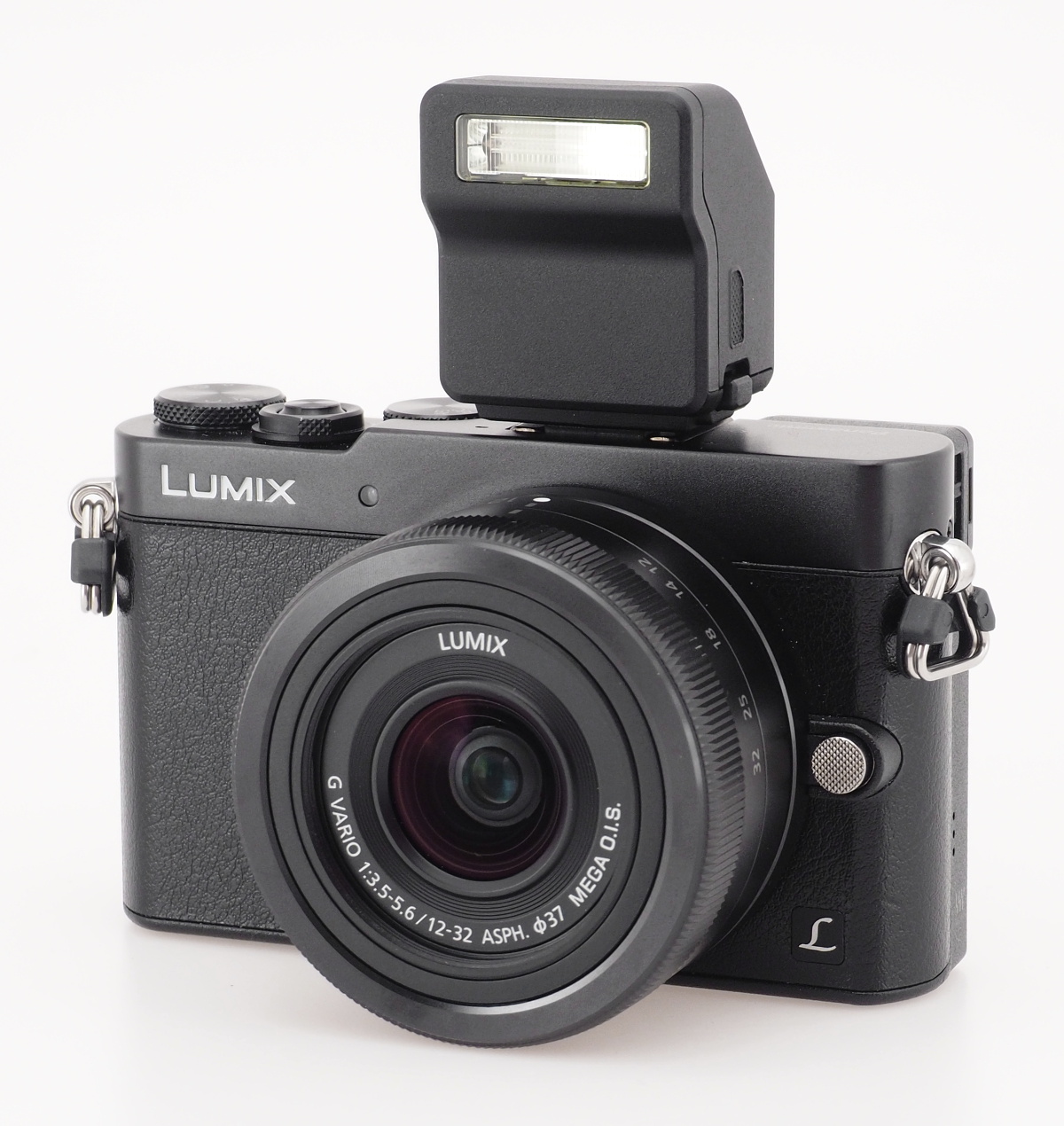

Lampa błyskowa
Panasonic nie ma wbudowanej lampy błyskowej, jednak producent w zestawie handlowym dodaje niewielkiego flesza, którego montujemy na gorącej stopce. Jego liczba przewodnia (dla ISO 100) wynosi 7, zatem wyraźnie więcej niż wbudowana lampa w GM1. Minimalny czas synchronizacji jest równy 1/50 s, a korekcja siły błysku może odbywać się w zakresie od −2 do +2 EV z krokiem 1/3 EV. Lampa w GM5 może pracować w następujących trybach:

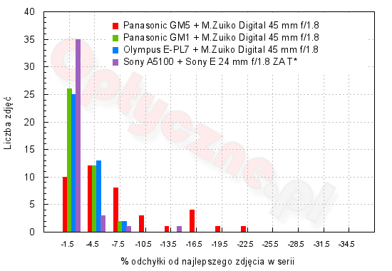

Podczas testów celności systemu AF wykonujemy serię 40 zdjęć tablicy rozdzielczości, każdorazowo przeogniskowując obiektyw. W teście skorzystaliśmy z obiektywu Olympus M.Zuiko Digital 45 mm f/1.8, na którym ustawiliśmy przysłonę f/2.8. Wyniki przedstawiamy w postaci histogramu, który prezentuje procentowe wartości odchyłek od najlepszego pomiaru MTF50 w serii.
Na podstawie powyższego wykresu widać wyraźnie, że GM5 poradził sobie w naszym teście gorzej niż poprzednik, a także przykładowe aparaty konkurencji. Trafienia „w punkt” stanowią tylko 25% wszystkich zdjęć, a maksymalne odchyłki przekraczają nawet 20%. Trudno wyrokować w czym tkwi przyczyna słabszej celności nowego modelu. Przypominamy jednocześnie, że we wszystkich testach bezlusterkowców Mikro 4/3 używamy tego samego egzemplarza obiektywu 1.8/45 Olympusa.

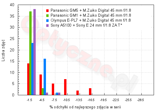

Sprawdziliśmy także, jak system AF w testowanym aparacie trafia przy świetle żarowym.
Celność się wprawdzie poprawiła, jednak nieznacznie. Zwiększyła się natomiast dysproporcja pomiędzy testowanym Lumiksem a poprzednikiem oraz modelem A5100, które w tych warunkach trafiały świetnie.
