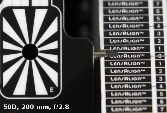

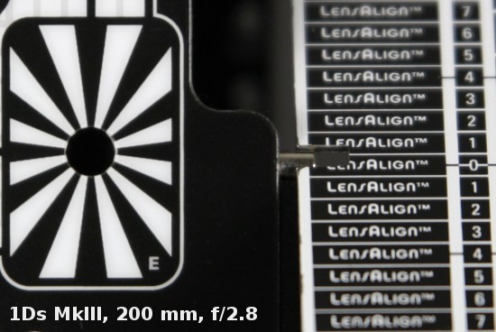

Tamron SP 70–200 mm f/2.8 Di VC USD, jak sama nazwa wskazuje, jest wyposażony w ultradźwiękowy system ustawiania ostrości USD. Dzięki temu jego współpraca z oboma korpusami Canona użytymi w naszym teście była bezgłośna i szybka. Po podłączeniu do EOS-a 1Ds MkIII, w dobrych warunkach oświetleniowych, autofokus pracował bardzo płynnie i cały zakres skali odległości potrafił przebiec w 0.5 sekundy. Trochę gorzej było w kiepskich warunkach oświetleniowych – czas ten wydłużał się do 0.8–0.9 sekundy, a jednocześnie autofokus potrafił, od czasu do czasu, pokazywać zawahania i króciutkie przestoje, przerywane nagłymi zrywami.
Warto nadmienić, że w tej klasie sprzętu Tamron i Sigma nie mają ogranicznika zakresu pracy autofokusa. Firmowi konkurenci taki ogranicznik posiadają.
Jeśli chodzi o celność autofokusa, czyli największą bolączkę poprzedniego modelu Tamrona, tutaj mamy wyraźną poprawę. Liczba pomyłek jaką obiektyw odnotował w warunkach studyjnych sięgała 8%, co jest wynikiem dobrym, choć nie tak bardzo dobrym jak w przypadku firmowych produktów Canona i Nikona.
Testowany obiektyw nie miał problemów z ustawianiem ostrości przed lub za właściwym obiektem i z oboma korpusami użytymi w naszym teście nie sprawiał problemów w tej kwestii.
