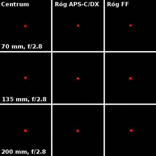

Trudno mieć jakiekolwiek zastrzeżenia do korygowania komy. Nawet w rogach pełnej klatki, a więc tam gdzie poprzeczka jest zawieszona naprawdę wysoko, obraz diody pozostaje prawie punktowy i zniekształcenia, jeśli w ogóle je dojrzymy, są minimalne. Duże brawa!
Tamron SP 70-200 mm f/2.8 Di VC USD - Koma, astygmatyzm i bokeh
Jeśli chodzi o astygmatyzm, to średnia różnica pomiędzy poziomymi i pionowymi wartościami funkcji MTF50 wyniosła 6.4%. Nie jest to wynik tak dobry jak w przypadku komy, ale nadal możemy go uznać za rezultat dobry i uznać, że obiektyw radzi sobie z astygmatyzmem.
Na pochwałę zasługuje wygląd nieostrości, jakie można uzyskać testowanym obiektywem. Widać to na zdjęciach przykładowych, a nasze wnioski potwierdza też wygląd rozogniskowanych krążków światła. Rozkład światła jest w nich bardzo równy, bez żadnych wyraźnych ekstremów lokalnych. Co więcej, już na przysłonie f/4.0, w rogu matrycy APS-C/DX, krążek niewiele różni się od tego w centrum. Aby uzyskać podobny efekt w rogu pełnej klatki musimy obiektyw domknąć do wartości f/5.6.
