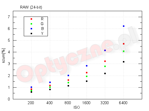

Sprawdźmy teraz wyniki pomiarów poziomu szumu, jakie przeprowadziliśmy na surowych plikach przekonwertowanych za pomocą programu dcraw, kolejno do 24-bitowych oraz do 48-bitowych TIFF-ów.
Fujifilm X-A2 - Szumy i jakość obrazu w RAW
Przebieg zmienności poziomu szumu nie budzi naszych zastrzeżeń. Podobnie jak w przypadku JPEG-ów, na zdjęciach zapisanych w postaci surowej poziom szumu w X-A2 jest niższy od poziomu szumu w X-A1.
