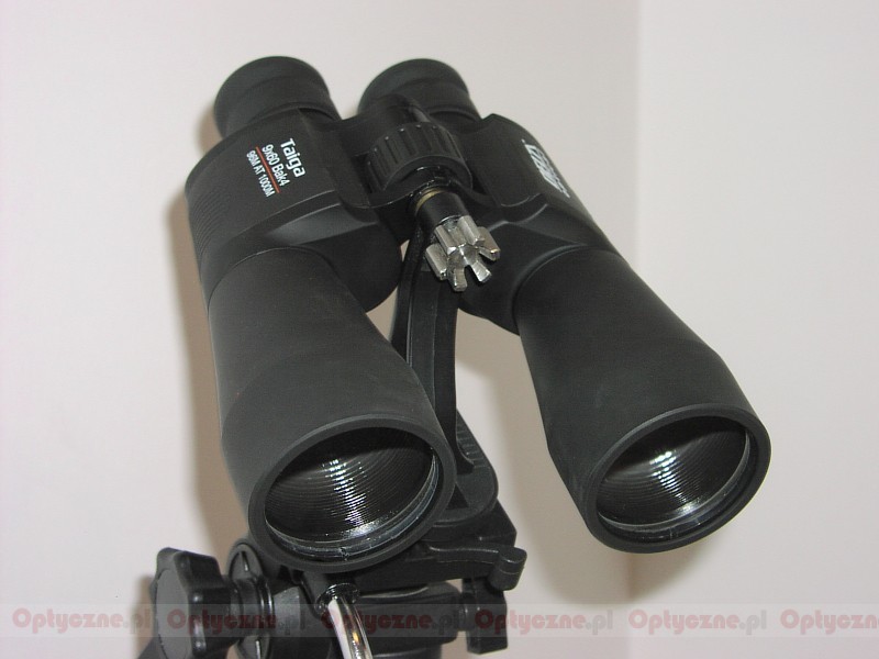

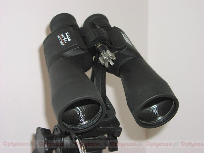

Seria lornetek Delta Optical Taiga obejmuje modele o obiektywach od 40 do 80 mm, jest więc przeznaczona dla wszystkich, którzy wykorzystują lornetki w swojej pasji (ornitologia, turystyka, myślistwo czy astronomia). Lornetki mają pryzmaty ze szkła typu BaK-4, wielo lub dwuwarstwowe powłoki na prawie wszystkich granicach powietrze-szkło.
Zdjęcia lornetki
  • Lornetka Delta Optical Taiga 9x60
Delta Optical
Delta Optical
Powiększenie Średnica obiek. Pole widzenia Typ pryzmatów Odstęp źrenicy Waga Cena
9 60 95/1000(5.48o) Bak-4/Porro ? mm 1040 g 299 PLN

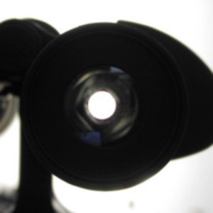

Wewnętrzne odblaski
Lewy: Prawy:
Delta Optical Taiga 9x60 - Wewnętrzne odblaski - Lewy Delta Optical Taiga 9x60 - Wewnętrzne odblaski - Prawy
Widoczne, ale na małym poziomie.

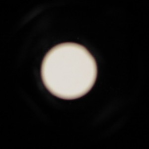

Winietowanie centralne
Lewy: Prawy:
Delta Optical Taiga 9x60 - Winietowanie centralne - Lewy Delta Optical Taiga 9x60 - Winietowanie centralne - Prawy
Wyraźnie za małe pryzmaty. Winietowanie na poziomie 0.9%.
