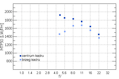

Poniżej mamy więc zaprezentowane przebiegi funkcji MTF50 w zależności od przysłony, uzyskane dla centrum i dla brzegu kadru dla pracy w JPEG-ach (standardowy stopień wyostrzania R=2). Obiektyw 18-55 mm ustawiony został na ogniskową 35 mm, co stanowi odpowiednik 52 mm dla błony światłoczułej.
Nikon D50 - Rozdzielczość, szumy i zakres tonalny
Powyższy wykres może wielu zadziwi, ale testowany zestaw Nikon D50 + kit 18-55 mm ustawiony na ogniskową 30 mm notuje maksymalny MTF50 powyżej 1900 LW/PH (!), który w centrum, dla przysłon f/4.5 - f/8, utrzymuje się powyżej 1800 LW/PH. Niestety w tym samym czasie rozdzielczość na brzegach znacząco odstaje od rozdzielczości w centrum, co wynika z nienajlepszej jakości kitowego obiektywu.
Powyższe wyniki wprawiają w zachwyt nad jakością 6 MPix matrycy, która zdaje się przebijać jakością uzyskiwanych obrazów dobrej klasy kompakty z matrycami 8-10 MPix. Ale wnikliwy czytelnik z pewnością zauważy, że coś tu nie gra...
  • Jak to możliwe, że matryca, która ma wymiary 2000x3008 pikseli jest w stanie dać obraz o rozdzielczości pionowej powyżej jej fizycznych możliwości?
  • Dlaczego 6 MPix matryca Nikona D50 (w granicach błędu pomiarowego) uzyskuje rozdzielczość praktycznie taką samą jak np. Canon 30D (matryca 8 Mpix) czy niewiele mniejszą od Nikona D200 (matryca 10 MPix)?
Odpowiedzi są dwie: albo Nikon D50 jest aż tak dobry, że jest w stanie oszukać prawa fizyki, albo jego software dokonuje "małego" przekłamania, przesadnie wyostrzając zdjęcia.
Wszystko wskazuje na to, że prawdziwa jest druga odpowiedź. Maksymalna częstość przestrzenna MTF50 uzyskana u nas w testach wynosi 1919 LW/PH. Przypomnijmy, że MTF50 jest najbardziej wymierną wartością pozwalającą określić jakość obrazu, ale różni się od starej definicji rozdzielczości. Gdybyśmy chcieli przełożyć częstość przestrzenną bezpośrednio na tradycyjny pomiar rozdzielczości, musielibyśmy użyć MTF10 (lub czegoś w jej okolicach). W tym przypadku sięgamy zaś poziomu 4400 LW/PH, a chyba nikt nie sądzi, że matryca, która ma 2000 pikseli na wysokość obrazu jest w stanie zarejestrować 4400 linii na tej samej wysokości...

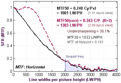

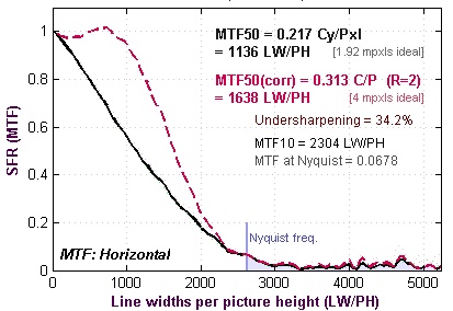

Przyjrzyjmy się sprawie szczegółowo. Poniższy wykres prezentuje przebieg funkcji MTF dla RAWa z Nikona D50 i wysokiej klasy obiektywu Nikkor 1.8/85 przymkniętego do f/16. Przy takiej wartości przysłony aberracje optyczne są ograniczone do minimum i o jakości obrazu decyduje, praktycznie, tylko i wyłącznie matryca. Wykres prezentuje dwie krzywe: czerwoną, dla standardowego wyostrzania (R=2), która interesuje nas mniej i drugą (czarną), która prezentuje oryginalny przebieg sczytany prosto z matrycy.
W idealnym przypadku wykres MTF powinien wyglądać tak, że poniżej częstotliwości Nyquista kontrast powinien sięgać 100% (MTF równe lub bliskie 1), dla samej częstotliwości Nyquista i powyżej niej powinien zaś spadać do zera. Owa częstotliwość mówi nam bowiem o granicznej rozdzielczości jaką osiąga matryca ograniczana liczbą swoich pikseli. Sygnał w MTF powyżej częstotliwości Nyquista powinien być zerowy, bo wskazuje to na naturalny fakt braku możliwości rejestracji szczegółów mniejszych od pikseli matrycy.
W D50 MTFy dla częstotliwości Nyquista sięgają jednak prawie 20%! To poziom bardzo duży, świadczący o problemach z filtrami lub/i wyostrzaniem zaimplementowanym na poziomie RAWów.

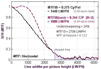

Żeby pokazać jak sprawa powinna wyglądać poprawnie, możemy posiłkować się wynikami z Nikona D200, na którym testowaliśmy obiektyw Nikkor 1.8/85 mm. D200 nie ingeruje w RAWy i dla niego przebieg MTF dla przysłony f/16 wygląda tak jak poniżej.
Różnica jest bardzo wyraźna, bo w tym przypadku odpowiedź powyżej częstotliwości Nyquista jest w granicach błędów praktycznie zerowa. RAWy z D200 zachowują się więc tak jak tego oczekujemy od surowego zrzutu z matrycy.

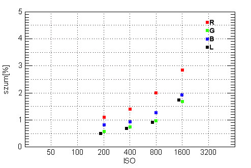

Poniżej prezentujemy wykres przedstawiający zmianę natężenia szumów w składowych RGB oraz w luminancji dla różnych czułości:
Tak niski poziom szumów jest obiektem pochwał, ale i tutaj nasuwa się pytanie, czy również w tym przypadku D50 nas nie oszukuje?

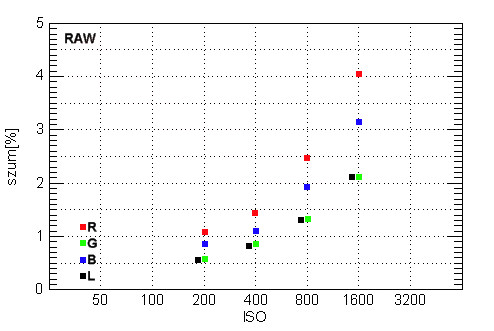

Postanowiliśmy to sprawdzić badając tę zależność ale na plikach RAW. Rezultatem jest poniższy wykres:
Okazuje się, że wyniki dla ISO 200 i ISO 400 dla plików JPEG i RAW są prawie identyczne. Dla wyższych czułości szumy w RAW są znacznie wyższe od tych widocznych w JPEG-ach. Sugeruje to, że bez wiedzy użytkownika stosowane jest odszumianie. Test był bowiem przeprowadzony przy wyłączonej redukcji szumów. Jeśli więc ustawiamy ją jako wyłączoną, mamy chyba prawo oczekiwać, żeby faktycznie była wyłączona, a nie wyłączona trochę mniej...
Uzyskane przez nas wyniki prowadzą do następującego wniosku: Nikon, nie posiadając dostępu do dobrych matryc CCD i wypuszczając lustrzankę zupełnie amatorską decyduje się na zabieg "ukrytego odszumiania" zdjęć zapisanych w formacie JPEG z nadzieją, że amator albo tego nie zauważy, albo się tym nie przejmie. Jak każdy proces tego typu, prowadzi to do pogorszenia rozdzielczości zdjęć. Żeby temu zapobiec producent decyduje się na bardzo silne wyostrzanie (nawet w RAWach), tak by uzyskać jak najlepsze efekty. Skoro aparat skierowany jest na rynek amatorski, gdzie większość osób robi zdjęcia w JPEG-ach, a do RAW-ów rzadko zagląda, mało prawdopodobne jest by mały przekręt wyszedł na jaw.
W świetle powyższego, pytanie "dlaczego w D50 brakuje ISO 100?" można spróbować wyjaśnić w dość ciekawy sposób. Japoński gigant zapewne doszedł do wniosku, że skoro daje amatorom do ręki sprzęt, który robi i tak zdjęcia lepsze niż na to pozwalają prawa fizyki (sic!), to mogą się zbyt przyzwyczaić do takiego aparatu i nie będą skłonni wydać kolejnych pieniędzy na nowe body. Najprościej więc zabrać ISO 100, które na pewno posiadałoby znikome szumy i duży zakres tonalny, żeby potencjalny klient miał jakiś bodziec, który przemawiałby do zmiany korpusu na nowszy/lepszy model.

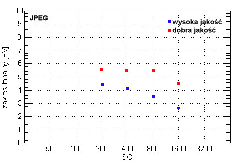

Zakres tonalny (DR) jest wielkością pozwalającą oceniać zdolność aparatu do oddawania dynamiki obrazu. Parametr dość ważny, gdyż niezbyt dobra dynamika obrazu jest jak na razie piętą achillesową cyfrowej techniki fotograficznej. Zakres ten wyrażamy w EV, co inaczej przełożyć można na stopnie przysłony (f-stop). Jeżeli np. zakres tonalny aparatu wynosi 6 EV to wystarczy zwiększyć przysłonę o 6 wartości aby obiekt będący dokładnie na granicy czerni rozjaśnić do bieli.
Zakres ten definiuje się dla różnych jakości obrazu, inaczej mówiąc dla różnych dopuszczalnych wielkości szumów. My podajemy wartości dla dwóch różnych stosunków sygnału do szumu (SNR - Signal to Noise Ratio): SNR = 10 i SNR=2. Oznacza to, że w pierwszym wypadku sygnał (właściwy obraz) jest dziesięciokrotnie silniejszy niż szum (zakłócenia matrycy). Mamy wtedy zdjęcia o wysokiej jakości. W drugim przypadku proporcje te są znacznie mniejsze i odpowiada to fotografiom o tylko dobrej jakości.
Zmianę zakresu tonalnego, dla obrazów zachowanych jako najwyższej jakości plik JPEG, w zależności od czułości ISO prezentuje poniższy wykres:

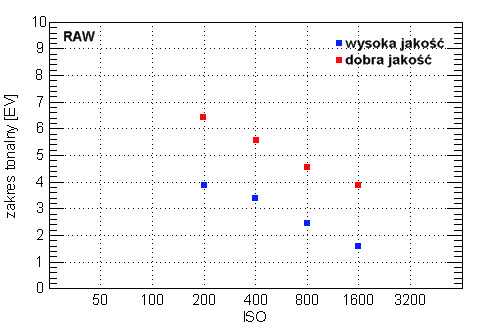

Analogiczny wykres, ale dla fotografii zarejestrowanych w formie plików RAW przedstawia kolejny wykres:
Zdjęcia zapisywane w formie plików RAW posiadają lepszy zakres tonalny od ich odpowiedników zapisanych jako JPEG. W przypadku D50 ta reguła jest prawdziwa jedynie dla ISO 200. Dla wyższych czułości role się odwracają. Ma to związek z obowiązkowym odszumianiem stosowanym przez aparat dla plików JPEG. Prowadzi to do utraty ostrości na fotografiach, czego wynikiem jest m.in. pojawianie się gładkich linii zamiast wyraźnych krawędzi. Skutkuje to sztucznym zawyżeniem zakresu tonalnego. Należy jednak zdawać sobie sprawę, że na zdjęciu nie zobaczymy więcej faktycznie występujących szczegółów niż w plikach RAW. Dlatego podane niżej wartości odnosić się będą do tego surowego (albo quasi-surowego w przypadku D50) formatu.
Maksymalna zmiarzona na naszej tablicy wartość DR wynosi 6.31 przy SNR=2, co jest typowym wynikiem dla aparatów cyfrowych. Dla stosunku SNR=10 maksymalny DR=3.91. Zwiększanie czułości powoduje liniowy spadek zakresu tonalnego. Swoje minimum osiąga dla ISO 1600 osiągając DR=1.7 dla SNR=10 (DR=3.95 dla SNR=2).
Pod tym względem osiągi D50 wydają się bardzo przeciętne. Prezentuje się on słabiej od dotychczas testowanych przez nas lustrzanek cyfrowych i niewiele przewyższa zaawansowane kompakty.
