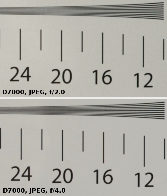

Poniższe wycinki zostały pobrane z plików JPEG zapisywanych równolegle z RAW-ami użytymi do powyższej analizy.
Samyang 16 mm f/2.0 ED AS UMC CS - Rozdzielczość obrazu
