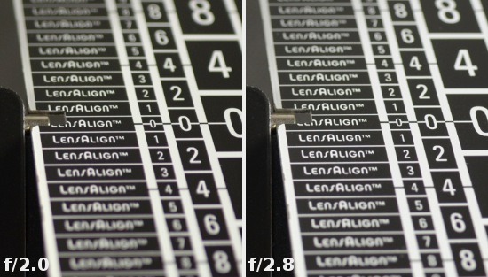

Pełnoklatkowe obiektywy klasy 1.4/24 czy 2/24 potrafią pokazywać sporo problemów z podłużną aberracją chromatyczną, byliśmy więc ciekawi jak poradzi sobie z nią Samyang 2/16. Jak widać z poniższych wycinków, poradził sobie bardzo dobrze.
Samyang 16 mm f/2.0 ED AS UMC CS - Aberracja chromatyczna i sferyczna

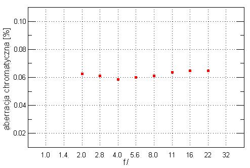

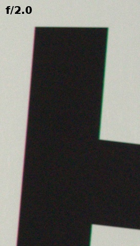

W podobnym tonie możemy pisać o poprzecznej aberracji chromatycznej. Nie zależy ona od wartości użytej przysłony i wszędzie utrzymuje się w okolicach małego poziomu 0.060–0.065%.
