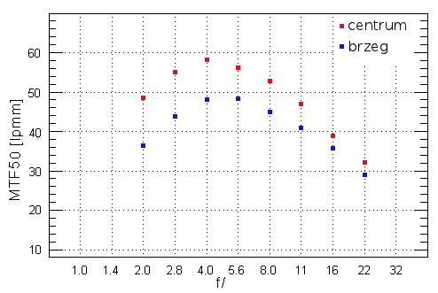

Samyang 16 mm f/2.0 ED AS UMC CS - Rozdzielczość obrazu
Zachowanie testowanego obiektywu w centrum kadru jest świetne. Dając nam bardzo dobre światło, potrafi on już na maksymalnym otworze względnym dawać wysokie MTF-y dochodzące do niespełna 50 lpmm. Lekkie przymknięcie powoduje wejście na wartości 54–55 lpmm, a na f/4.0 osiągamy maksimum możliwości z rewelacyjnym wynikiem w okolicach 58 lpmm. Czapki z głów!
Na pochwały zasługuje też zachowanie na brzegu kadru. Szeroki kąt widzenia i dobre światło to zawsze bardzo trudna kombinacja. To powoduje, że na f/2.0 obraz nie jest jeszcze dobrej jakości, ale zbliża się do poziomu przyzwoitości i nie daje nam powodów do poważnych narzekań. Na f/2.8 rozdzielczość jest już dobra, a od f/4.0 nawet bardzo dobra.
