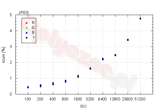

Na początek spójrzmy na wyniki pomiaru szumu zarejestrowanego na zdjęciach JPEG. Na poniższym wykresie można zauważyć, że dla wszystkich czułości poszczególne składowe szumu przyjmują porównywalne wartości. To jedno z zachowań sugerujące działanie procesów redukujących szum. Ponadto widać, że kształt wykresu nie przypomina wykładniczego. Mniej więcej od ISO 800 wykres zaczyna się wypłaszczać, a to wskazuje na aktywację dodatkowego odszumiania. Wyraźny wzrost poziomu szumu widać dopiero przy ISO 25600 i maksymalnym.

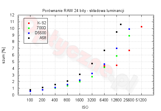

Rzućmy teraz okiem na poniższy wykres, który prezentuje porównanie składowej luminancji dla testowanej lustrzanki oraz Canona 700D, Nikona D5500 i Sony A58.
Pentax K-S2 - Szumy i jakość obrazu w RAW
Gdy weźmiemy pod uwagę czułości nie większe od ISO 6400 (czyli z dużym prawdopodobieństwem wolne od odszumiania), widzimy że różnice pomiędzy Pentaksem, Canonem i Nikonem są niewielkie. Najniższym poziomem szumu może się pochwalić 700D. W zakresie ISO 100-3200 wyniki D5500 praktycznie pokrywają się z tymi z K-S2. Dopiero przy ISO 6400 Pentax ma nad nim drobną przewagę (poniżej 1/3 EV). Testowana lustrzanka wypada także lepiej od aparatu Sony - aczkolwiek tu różnica jest większa i wynosi od 1 do 1 i 1/3 EV.

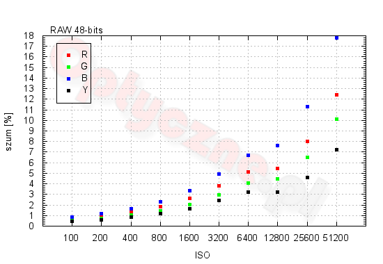

Tradycyjnie na koniec części dotyczącej szumu na surowych plikach, prezentujemy również wykres przedstawiający pomiary przeprowadzone na RAW-ach przekonwertowanych do 48-bitowych TIFF-ów.
