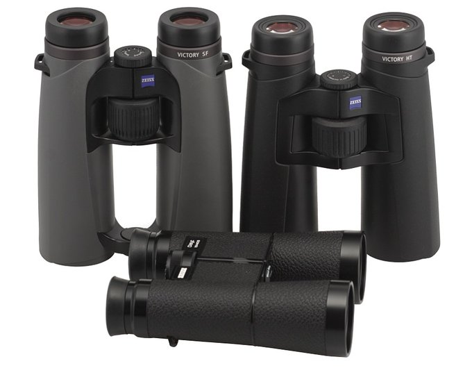

W tym momencie wszystkim wydawało się, że mamy do czynienia z pełnoprawnym następcą serii Victory FL, choć na pierwszy rzut oka różnic w porównaniu do poprzednika, jeśli chodzi o parametry, nie było dużo. Pole widzenia, odstęp źrenicy i układ pryzmatów Abbe-Koeniga pozostały takie same.
Polepszył się za to nieznacznie minimalny dystans ustawiania ostrości. Własności obudowy też wyglądały bardzo podobnie - mieliśmy taką samą odporność na zanurzenie i warunki temperaturowe (400 mbar i zakres od -30 do +63 stopni C), a waga i gabaryty zmieniły się bardzo nieznacznie. Trudno było jednak nie zwrócić uwagi na znacznie bardziej nowoczesny wygląd nowych Victory HT oraz duże, wygodnie umieszczone pokrętło do ustawiania ostrości.
Jeśli chodzi o konstrukcję optyczną modeli Victory HT mieliśmy do czynienia z 4-elementowym obiektywem zawierającym niskodyspersyjne szkło FL. Jego układ to 1+2+1, przy czym ostatni z wymienionych elementów służył do ustawiania ostrości. Kolejna część to wspominane już pryzmaty Abbe-Koeniga, za którymi znajduje się 5-elementowy okular w układzie 2+2+1.
Wszystko to bardzo przypomina nam optykę z Victory FL która miała dokładnie taki sam układ elementów, tyle że tym razem Zeiss chwali się zastosowaniem nowego szkła o wysokiej transmisji (Schott HT od High Transmission), co w połączeniu w pracującymi w oparciu o całkowite wewnętrzne odbicie pryzmatami Abbe-Koeniga ma dawać całkowitą transmisję na rewelacyjnym poziomie 95%.

Gdy pojawiła się seria Victory HT bardzo się ucieszyłem, bo myślałem, że mamy do czynienia z pełnoprawnym następcą modeli Victory FL. Dokładna lektura specyfikacji nowych lornetek pokazała, że główną zmianą jest lekkie zmniejszenie minimalnego dystansu ogniskowania. Oczywiście producent chwali się zastosowaniem nowego typu szkła o wysokiej transmisji i nową obudową, ale układ optyczny wydaje się bardzo podobny do poprzednika. Tak więc prawdziwym następcą okazały się dopiero modele Victory SF, a modele Victory HT traktować należy jako lekkie usprawnienie Victory FL i zamknięcie ich w nowej, znacznie bardziej gustownej i ergonomicznej obudowie.
Skoro najważniejsza zmiana w optyce to nowe szkło Schott HT, sprawdźmy jak wygląda transmisja testowanej lornetki.
Wykres wygląda bardzo dobrze. Maksymalna transmisja dochodzi do 94% i co ważne jest to wynik osiągany w środku zakresu widzialnego. Transmisja w czerwieni i w świetle niebieskim też jest dobra, przez co Victory HT prawidłowo odwzorowuje kolory. Niestety nie możemy tego wykresu porównać do Victory FL 10x42, bo ją testowaliśmy w czasach, gdy transmisja nie była mierzona w całym zakresie widzialnym. Wykresem transmisji dysponujemy jednak dla modelu Victory FL 8x42, który ma tyle samo elementów optycznych. Widać, że w centrum zakresu widzialnego obie lornetki mają wyniki na prawie takim samym poziomie, za to w świetle niebieskim lepiej wypada nowy Victory HT, przez co całkowita ilość światła dostarczanego do oka, w nowym modelu, jest większa.
Skoro chwaliliśmy modele Victory FL, trudno nie chwalić lekko ulepszonych modeli Victory HT. O ile zmiany w optyce są kosmetyczne, nowa obudowa, moim zdaniem wygląda lepiej, sprawia wrażenie jeszcze solidniejszej, a jednocześnie lepiej leży w ręku i przy oku. Szkoda tylko, że cena Victory HT jest wyraźnie wyższa niż modeli Victory FL. W efekcie, chyba lepiej poszukać tych ostatnich na rynku wtórnym i oszczędzić całkiem sporo pieniędzy.
