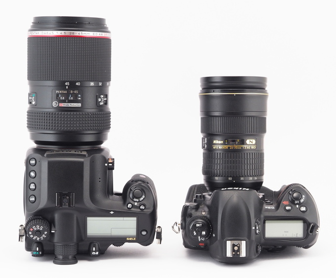

Jak widać grubość 645Z jest wyraźnie większa niż pozostałych zestawionych w tabelce aparatów. Z drugiej strony 1D X, czy D4s są zauważalnie wyższe od testowanego Pentaksa. Warto też zwrócić uwagę na to, że pod względem wagi nie wyróżnia się w szczególny sposób. Pod tym względem różnica w stosunku do Canona jest w zasadzie minimalna, a od Leiki jest zaledwie 80 gramów cięższy (wartości z uwzględnieniem akumulatora i karty pamięci).

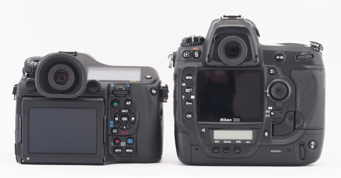

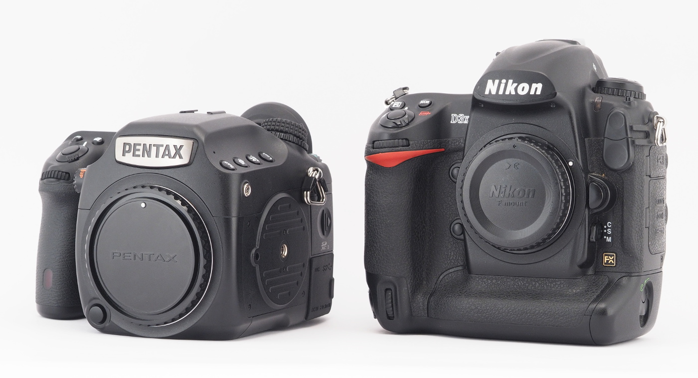

Aby łatwiej ocenić wielkość Pentaksa 645Z poniżej prezentujemy zdjęcia, na których zestawiliśmy go z naszym redakcyjnym Nikonem D3x.

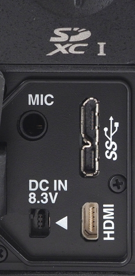

Większość złączy aparatu zgromadzono na lewej ściance aparatu, pod gumową zaślepką:
  • USB 3.0 (typu micro B),
  • wyjście HDMI (typu D),
  • wejście opcjonalnego zasilacza sieciowego K-AC132,
  • gniazdo mikrofonu.
Na lewej ściance, w jej przedniej części znajdziemy jeszcze gniazdo synchronizacji, a na prawej ściance pod niewielką gumową zaślepką złącze wężyka spustowego.

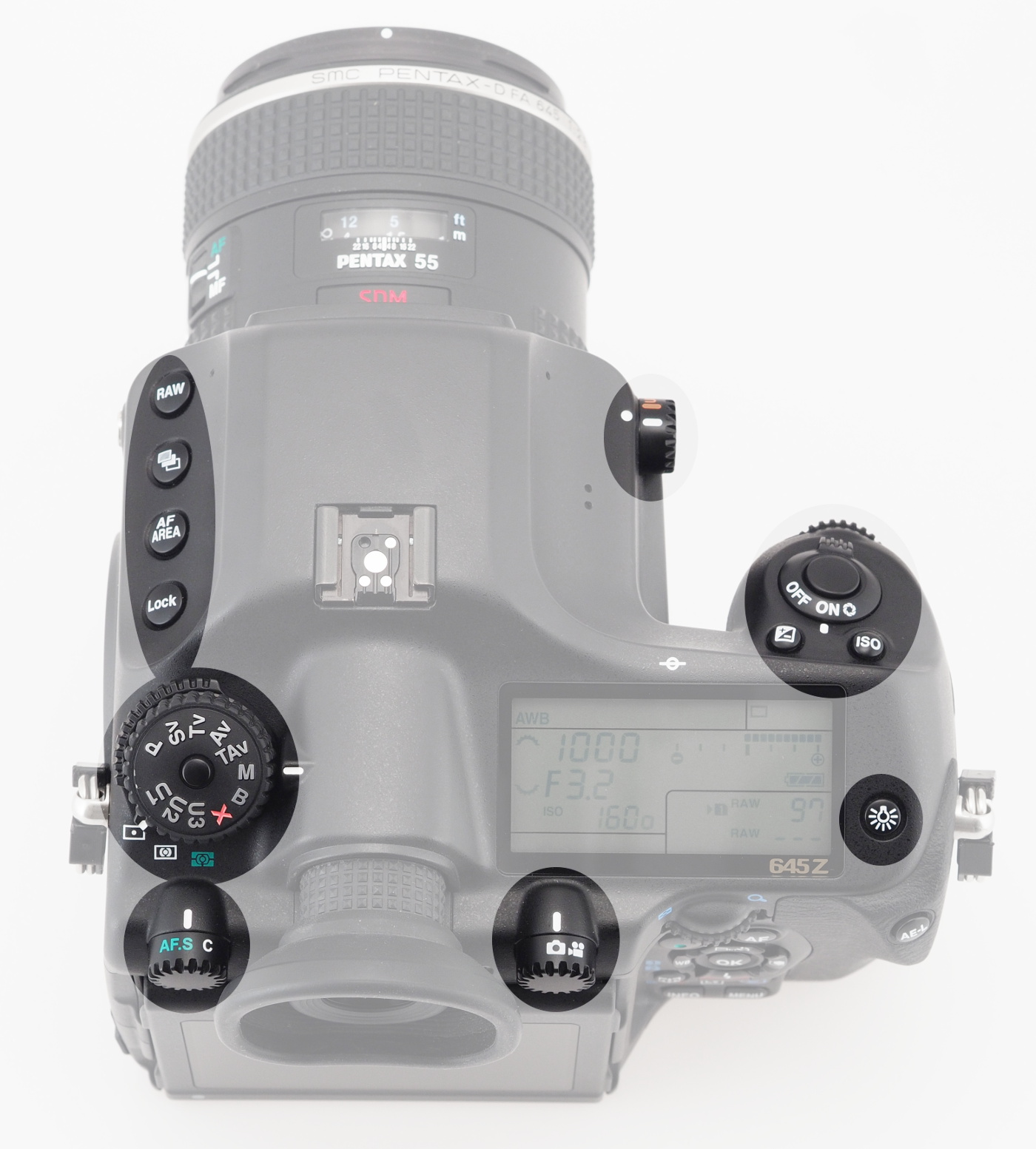

Opis elementów sterujących dostępnych w 645Z zaczniemy tradycyjnie od górnej ścianki korpusu.
Pentax 645Z - Budowa, jakość wykonania i funkcjonalność
Wokół spustu migawki umieszczono włącznik aparatu z dodatkową funkcją podglądu głębi ostrości (optycznego lub cyfrowego). Nad nim (patrząc z góry) zlokalizowano pierwsze pokrętło sterujące, natomiast poniżej znajdują się dwa przyciski: kompensacji ekspozycji oraz czułości ISO. Po prawej stronie monochromatycznego wyświetlacza LCD znajdziemy natomiast przycisk uruchamiający jego podświetlenie. Po lewej stronie wizjera znajdziemy koło trybów pracy aparatu, zawierające następujące pozycje:
  • P – Hyper Program,
  • Sv – priorytet czułości,
  • Tv – priorytet migawki,
  • Av – priorytet przysłony,
  • TAv – priorytet czasu i przysłony,
  • M – tryb manualny,
  • B – tryb Bulb,
  • X – synchronizacja 1/180 s,
  • U1–U3 – ustawienia własne.
Pod pokrętłem znajduje się pierścień służący do wyboru trybu pomiaru światła.
Na górnej ściance przy jej brzegu stykającym się z tylną ścianką, symetrycznie po obu stronach wizjera umieszczono dwa niewielkie pokrętła. Lewe odpowiada za ustawienia trybu AF (pojedynczy lub ciągły), natomiast prawe przełącza pomiędzy trybem fotografowania a filmowania.
Na górnej ściance, bezpośrednio przy lewej krawędzi znajdziemy kolumnę czterech przycisków. Idąc od przodu aparatu mamy przyciski:
  • RAW – tymczasowa zmiana formatu zapisywanego pliku,
  • bracketing ekspozycji,
  • AF AREA – wybór trybu obszaru autofokusa,
  • Lock – tymczasowa blokada pokręteł i wybranych przycisków.
Po prawej stronie części obudowy stanowiącej komorę lustra mamy jeszcze niewielkie pokrętło uruchamiające tryb podnoszenia lustra. Przejdźmy teraz na tylną ściankę aparatu.

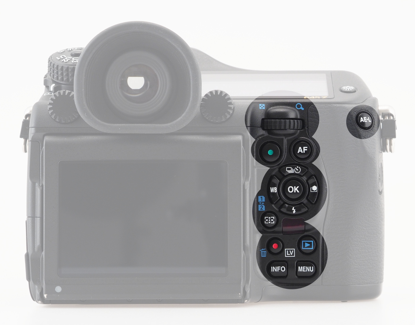

Po prawej stronie wyświetlacza na samej górze mamy drugie pokrętło sterujące aparatu, które podczas przeglądania umożliwia powiększanie i pomniejszanie zdjęć, a także włącza widok miniatur. W prawym górnym rogu tylnego panelu umiejscowiono przycisk blokady ekspozycji AE-L. Poniżej pokrętła sterującego znajduje się zielony przycisk, który pozwala na resetowanie ustawień do wartości domyślnych oraz umożliwia włączenie ISO Auto podczas regulacji czułości. Obok zlokalizowano natomiast guzik AF, pozwalający na ustawianie ostrości (zamiast naciskania spustu migawki do połowy).
Idąc w dół widzimy przyciski wybieraka wielokierunkowego. Ich funkcje są następujące:
  • w górę – tryb pracy migawki,
  • w dół – tryb pracy lampy błyskowej,
  • w lewo – ustawienia balansu bieli,
  • w prawo – profile kolorów,
  • OK – zatwierdzanie ustawień.
Niżej, po lewej stronie, natrafiamy na guzik wejścia do trybu wyboru punktu AF za pomocą przycisków kierunkowych. W trybie odtwarzania pozwala on na wybór aktualnie przeglądanej karty pamięci. Dalej mamy przycisk, który uruchamia podgląd na żywo (live view) w trybie fotografowania lub rozpoczyna (i kończy) rejestrację filmu w trybie wideo. Przy odtwarzaniu służy do usuwania plików. Obok natomiast znajduje się guzik uruchamiający tryb przeglądania zdjęć. Na samym dole umiejscowiono przyciski INFO (zmiana trybu pracy wyświetlacza) oraz MENU.
Przy omawianiu przycisków warto dodać, że 4 z nich można zaprogramować. Zaprogramować można również funkcję poszczególnych pokręteł osobno dla każdego z trybów pracy aparatu.

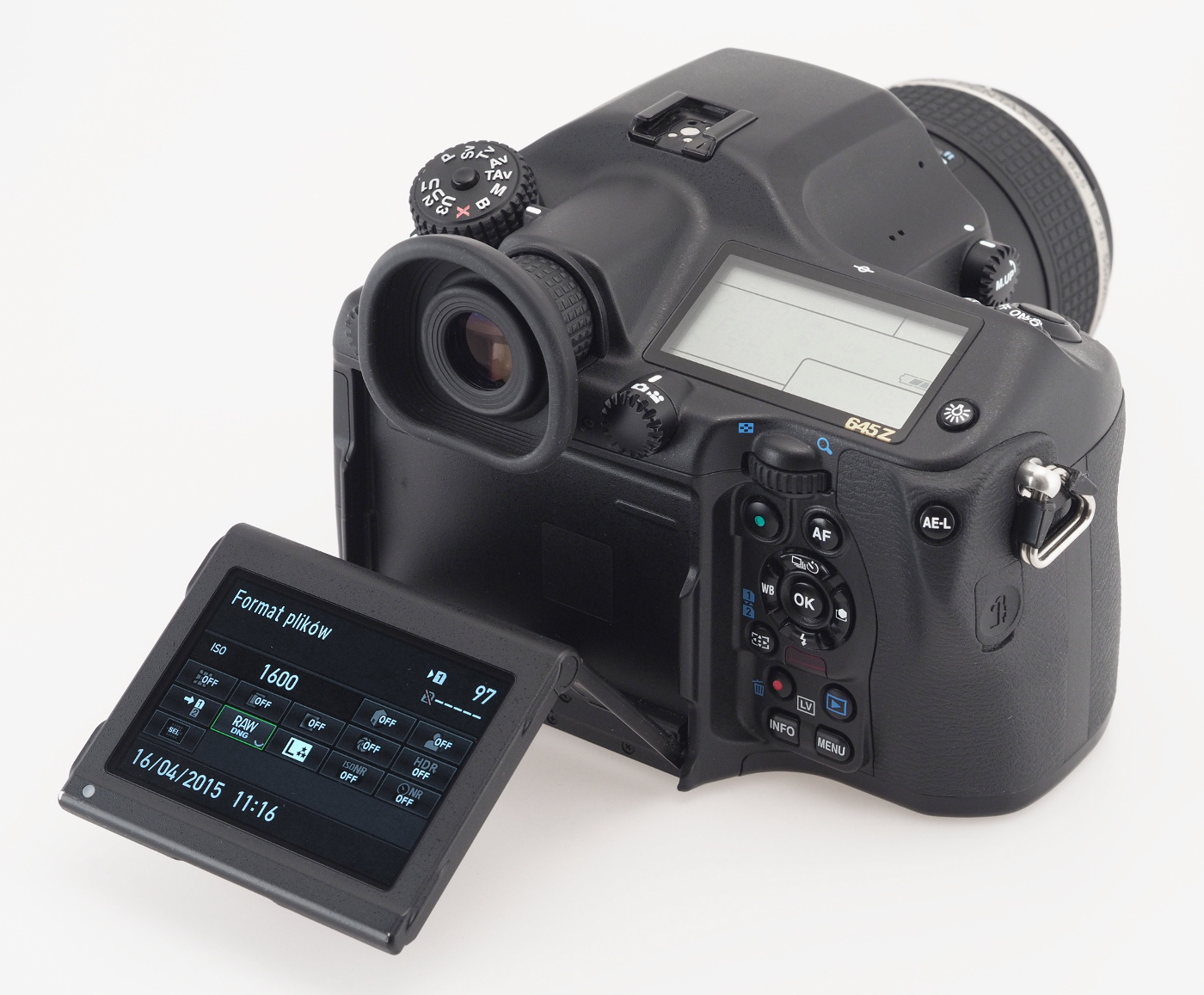

W 645Z zastosowano 3.2-calowy odchylany monitor TFT o rozdzielczości 1 037 000 punktów. Do jego pracy nie mamy większych zastrzeżeń. Wyświetlany przez niego obraz jest ostry i wyrazisty, a odzwierciedlane kolory są naturalne. Co prawda przy fotografowaniu w ostrym świetle słonecznym na ekranie mogą się pojawiać odbicia otoczenia, jednak nie są one szczególnie intensywne i mocno nie przeszkadzają. Istnieje opcja regulacji jasności LCD oraz nasycenia kolorów w dwóch 15-stopniowych skalach oraz kalibracji koloru (także dwie 15-stopniowe skale: B-A – niebieski-bursztynowy oraz G-M – zielony-magenta). Kąty widzenia wyświetlacza są bardzo szerokie i nie dają powodów do narzekań.
Podczas wykonywania zdjęć wyświetlany jest ekran stanu, przedstawiający bieżące ustawienia aparatu. Po naciśnięciu przycisku INFO wyświetla się aktywny panel sterowania. Zgromadzono na nim następujące opcje:

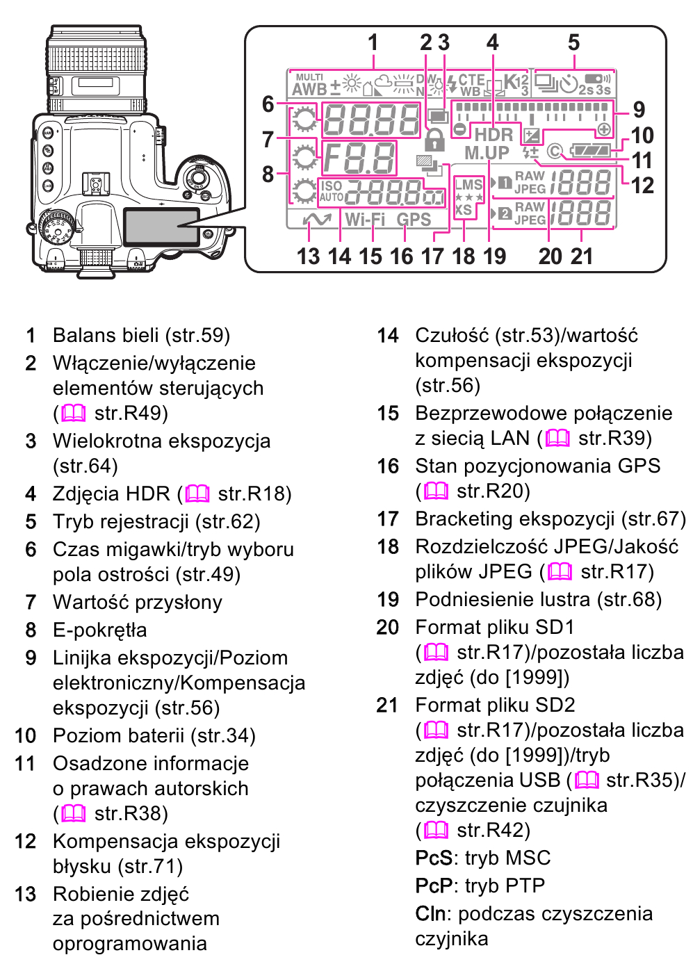

Pentaksa 645Z wyposażono także w całkiem sporych rozmiarów, monochromatyczny wyświetlacz LCD, znajdujący się na górnym panelu aparatu. Zawiera on większość potrzebnych podczas fotografowania informacji. Zielonkawe podświetlenie można włączyć przyciskiem znajdującym się po jego prawej stronie. W menu ustawień niestandardowych mamy możliwość ustawienia intensywności podświetlenia (wysoka lub niska). Poniżej prezentujemy schemat wyświetlacza wraz z opisem poszczególnych elementów, zaczerpnięte z instrukcji aparatu.

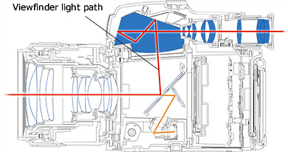

Pentax 645Z ma pryzmatyczny trapezoidalny wizjer, który zapewnia 98-procentowe pokrycie kadru i powiększenie ok. 0.62x (dla D FA645 55 mm f/2.8) i ok. 0.85x (dla FA645 75mmF2.8) . Punkt oczny wynosi 24.1 mm. Korekta dioptrii możliwa jest w zakresie od −3.5 do +2.5 1/m. Sam wizjer jest wystarczająco duży i jasny, by zapewnić wygodną pracę.

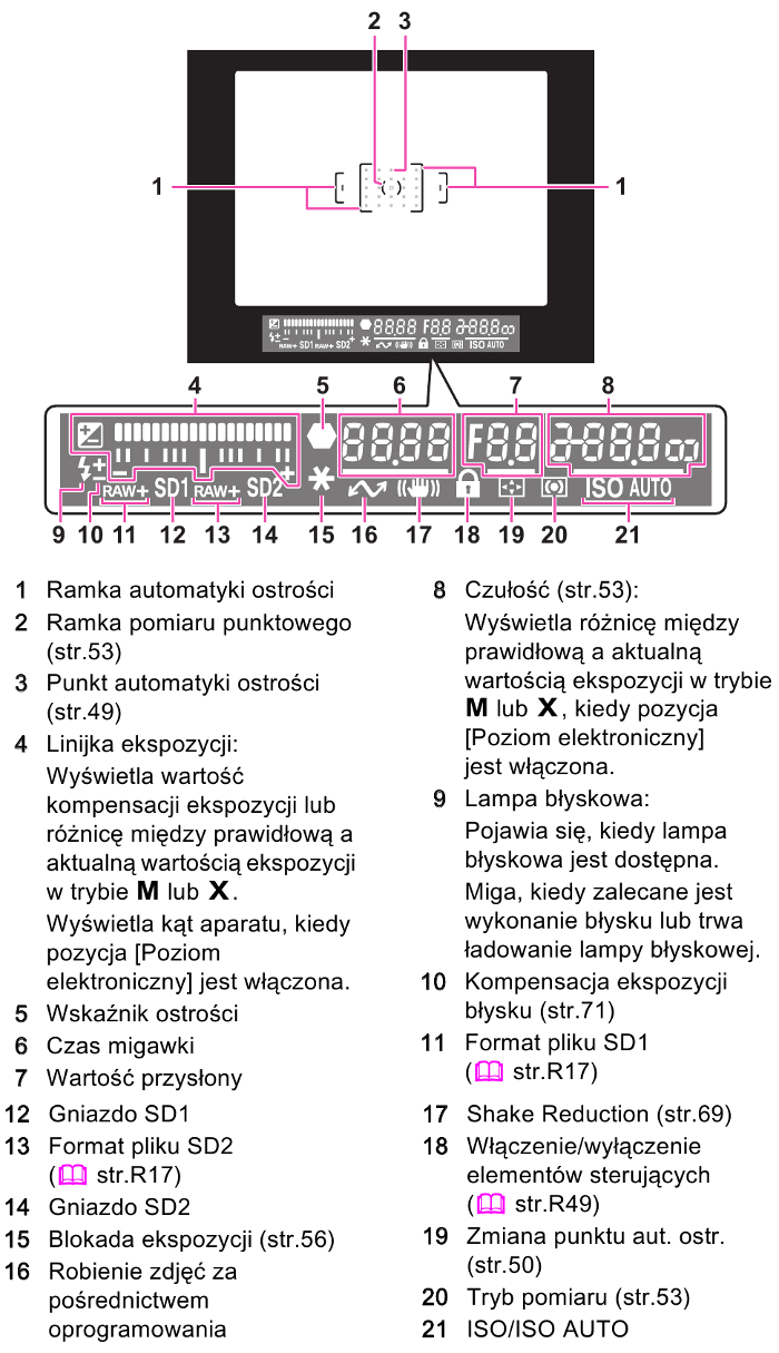

Na dole wizjera wyświetlane są m.in. czas migawki, przysłona, wartość czułości ISO oraz drabinka naświetlenia lub wartość kompensacji ekspozycji (w zależności od trybu fotografowania). W menu można odznaczyć, aby zamiast drabinki pojawiła się elektroniczna poziomica. Poniżej prezentujemy schemat wizjera pochodzący z instrukcji obsługi aparatu.
