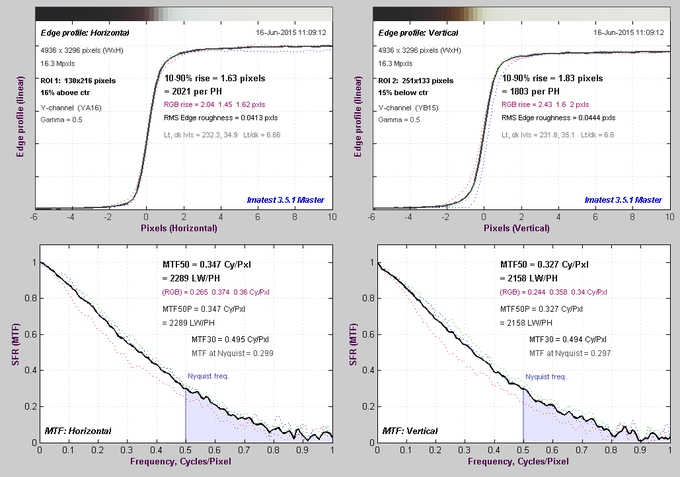

Przedstawiają one przykładowe przebiegi profilu na granicy czerni i bieli oraz funkcję MTF, jakie otrzymaliśmy dla jednego z pomiarów wykonanych na JPEG-ach. Widoczne na górnych wykresach lokalne maksimum jest łatwo dostrzegalne, a wykresy funkcji MTF mają wyraźne wybrzuszenie. Sama funkcja nie przyjmuje wartości większych od 1, niemniej jednak przesłanki świadczące o stosowaniu wyostrzania są jednoznaczne. Bardzo podobą sytuację obserwowaliśmy w testach pozostałych aparatów systemu Fujifilm X.

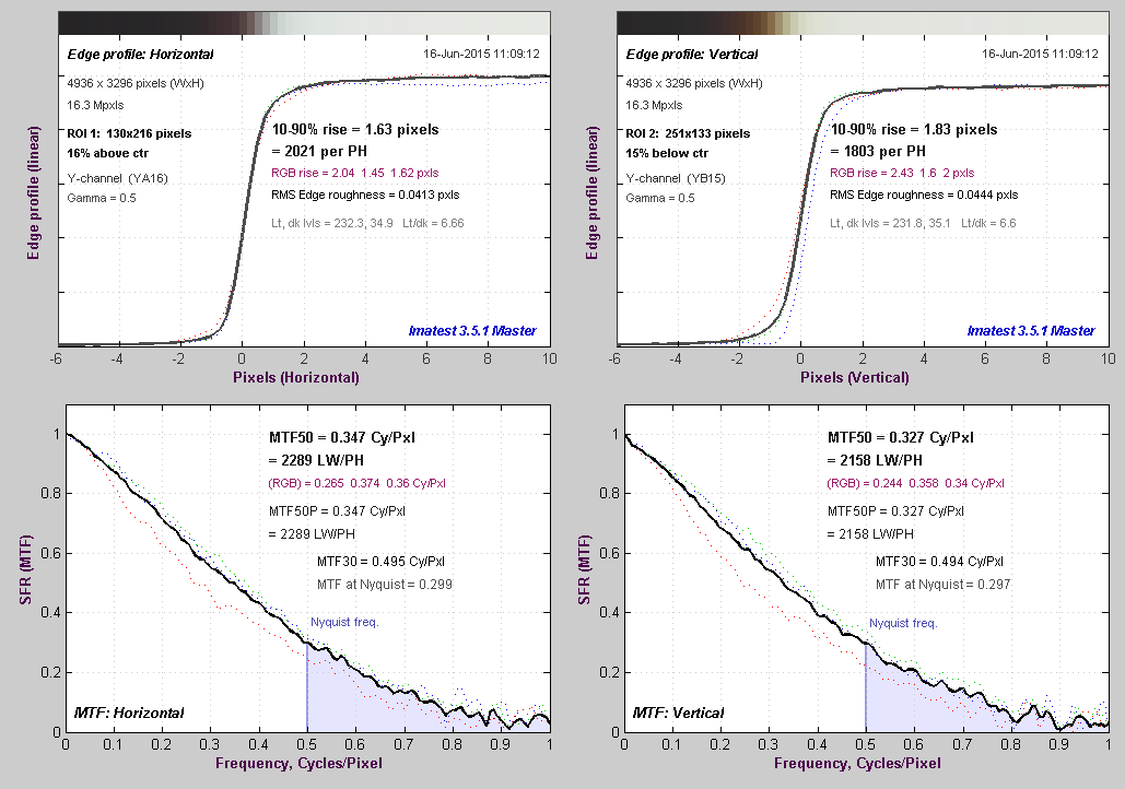

Oglądając powyższy wykres należy sobie uświadomić jedną rzecz. Wszystkie trzy wybrane do powyższego porównania aparaty konkurencji mają matryce o większej gęstości liniowej pikseli niż sensor w X-T10. Z tego względu, porównując osiągi wyrażone w lpmm można dojść do wniosku, że sprawuje się on dość słabo. Gdy porównamy wyniki w lw/ph okazuje się, że X-T10 (2223 lw/ph) wypada nieco lepiej od Olympusa OM-D E-M10 (2022 lw/ph). Ostatecznie zatem, bezlusterkowiec Fujifilm wcale nie stoi na straconej pozycji.

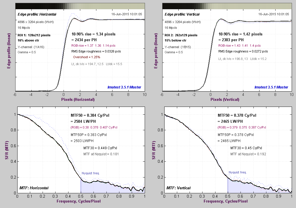

Jak wiadomo, matryce X-Trans nie mają filtra antyaliasingowego. Jego zadaniem jest minimalizacja niekorzystnego zjawiska mory. Wraz z premierą aparatu X-Pro1, Fujifilm zaprezentowało sensor o unikalnej strukturze, składający się z bloków 6×6 (w przeciwieństwie do układu 2×2 w klasycznej mozaice Bayera), co ma zapobiegać występowaniu na zdjęciach specyficznych zakłóceń. Brak filtra AA ma swoje odzwierciedlenie w wartościach odpowiedzi w częstości Nyquista, które wynoszą ok. 30% dla obu składowych. Na podstawie poniższych wykresów widzimy także, że pliki RAW nie są wyostrzane.

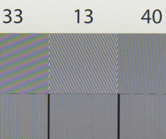

Warto sprawdzić, czy zdjęcia testowe są faktycznie pozbawione mory. Na poniższym wycinku widać wyraźnie kolorowe zakłócenia (false color). Trudno zatem uznać, że owa specyficzna budowa matrycy zdaje w 100% egzamin.
