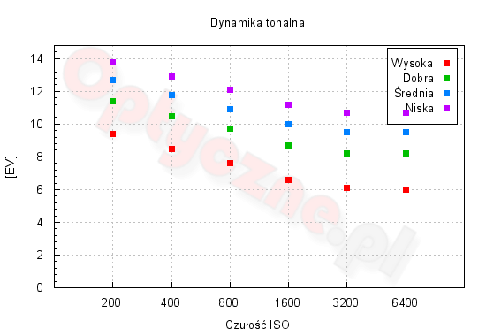

Dynamika tonalna
Dynamikę tonalną wyznaczyliśmy w oparciu o serię zdjęć tablicy Kodak Q-14. Pomiary wykonaliśmy na surowych plikach przekonwertowanych uprzednio do 48-bitowych TIFF-ów bez demozaikowania. Na wykresie przedstawiamy wartości zakresu tonalnego dla wysokiej, dobrej, średniej i niskiej jakości obrazu. Odpowiada to stosunkom sygnału do szumu na poziomie 10, 4, 2 i 1.
Fujifilm X-T10 - Zakres i dynamika tonalna
Dla najlepszej jakości obrazu przy ISO 200 testowany aparat osiągnął 9.4 EV. To nieco lepszy rezultat niż w X-T1 (9.2 EV) oraz X-E2 (9 EV). Z kolei bezlusterkowce konkurencji, czyli Olympus OM-D E-M10 i Sony A6000 uzyskały dla bazowych czułości odpowiednio 8.1 i 8.2 EV (Panasonic GX7 był testowany jeszcze starą metodą). Jednak w ich przypadku producenci stosują 12-bitowe przetwarzanie. Wysoki wynik X-T10 pozwala mu konkurować z aparatami pełnoklatkowymi, np. Nikonem D610. Niestety, przy maksymalnym ISO znów obserwujemy niefizyczne zachowanie.
Biorąc pod uwagę kryterium niskiej jakości obrazu, dla bazowej czułości mamy do dyspozycji dynamikę na poziomie 13.8 EV, co oznacza, że wykorzystywany jest praktycznie cały zakres pracy przetwornika ADC.
