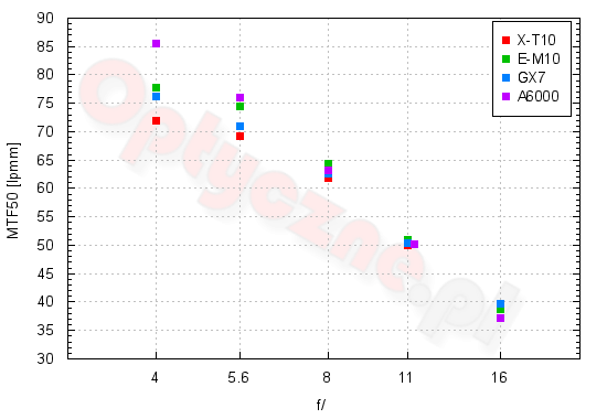

Rozdzielczość układu aparat+obiektyw (w rozumieniu wartości funkcji MTF50) wyznaczyliśmy w oparciu zdjęcia zapisane w formacie JPEG z wyostrzaniem ustawionym na minimalną wartość, a pomiary wykonaliśmy przy pomocy programu Imatest. W teście wykorzystaliśmy obiektyw Fujinon XF 35 mm f/1.4 R. Wyniki prezentujemy na poniższym wykresie, a wartości wyrażone są w liniach na wysokość obrazu. Pozwalają one na porównanie z analogicznymi wykresami dla aparatów kompaktowych oraz ocenę stopnia wyostrzania zastosowanego przez producenta.

Maksymalne wyniki utrzymują się na podobnym poziomie jak w modelu X-T1, choć w teście tego ostatniego posłużyliśmy się obiektywem typu zoom (Fujinon XF 18–55 mm f/2.8–4 OIS). Tak czy inaczej, w przypadku JPEG-ów bardzo istotny wpływ na uzyskaną zdolność rozdzielczą ma wyostrzanie. Aby je ocenić, rzućmy okiem na wykresy wygenerowanie w programie Imatest.
