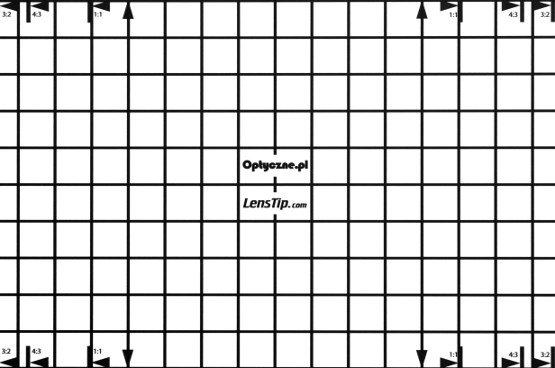

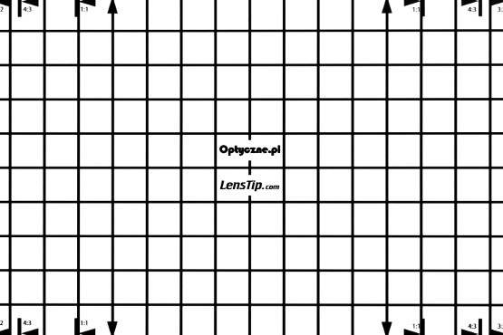

Na rzeczywistych zdjęciach dystorsji nie da się zauważyć. Nawet na tablicach testowych jest to trudne, bo zmierzone przez nas wartości trzymają się poziomu 0.11–0.13% i to niezależnie od tego, czy pomiarów dokonujemy na matrycy APS-C, czy na pełnej klatce. Biorąc pod uwagę, że średni błąd pomiaru dystorsji szacujemy na 0.1%, to uzyskane wyniki są w zasadzie zgodne z twierdzeniem, że dystorsja Zeissa Apo Sonnara 2/135 jest zerowa.
Nikon D7000, 135 mm
Carl Zeiss Apo Sonnar T* 135 mm f/2.0 ZE/ZF.2 - Dystorsja
Nikon D3x, 135 mm
