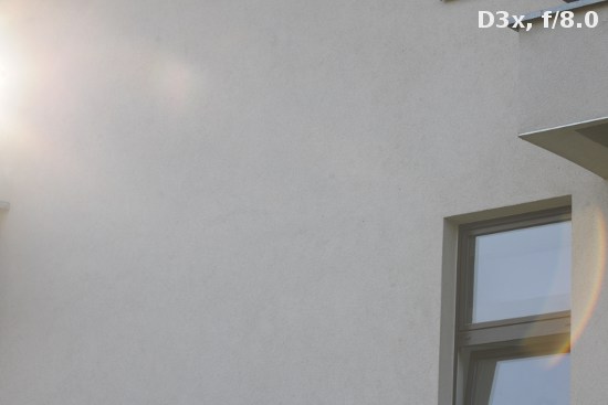

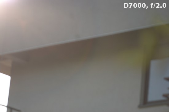

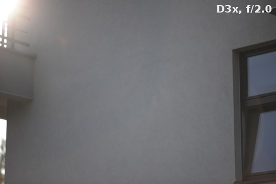

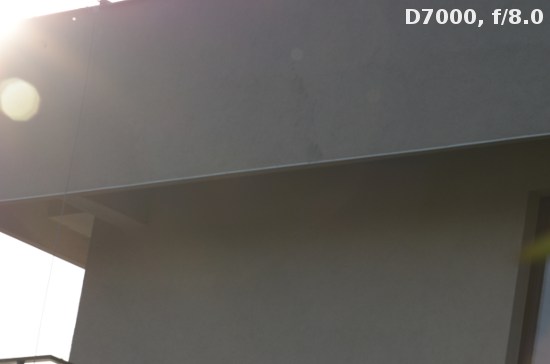

Duża, przednia soczewka, która na dodatek nie jest schowana głęboko w obudowie oraz aż 16 granic powietrze-szkło od razu sugerują, że zapewnienie poprawnej pracy pod ostre światło nie jest łatwym zadaniem. Konstruktorzy Zeissa poradzili sobie z tym problemem przyzwoicie. Nie są to osiągi tak dobre jak w innych kategoriach, ale wciąż trudno nazwać je złymi. O bardzo wyraźne i jasne artefakty świetlne jest bardzo trudno. W przypadku pracy na maksymalnym otworze względnym znacznie łatwiej zobaczyć ogólny spadek kontrastu niż jakieś flary. Po przymknięciu przysłony kontrast mocno się poprawia, natomiast w pewnych kombinacjach położenia źródła światła względem kadru pojawiają się żółtawe odblaski o średnim natężeniu.
Carl Zeiss Apo Sonnar T* 135 mm f/2.0 ZE/ZF.2 - Odblaski
