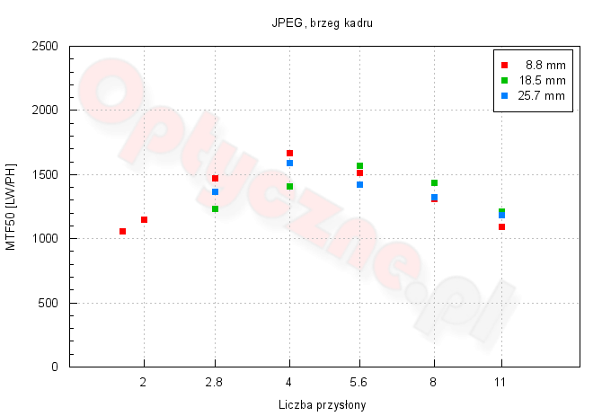

Rozdzielczość
Testy rozdzielczości przeprowadzamy na podstawie zdjęć tablicy ISO 12223 robionych dla różnych długości ogniskowych i różnych wartości przysłony. Następnie dokonujemy obliczeń dla centrum i brzegu kadru. Wyniki prezentujemy w postaci wartości funkcji MTF50. Tradycyjnie pomiarom podlegały zarówno pliki JPEG, jak i surowe pliki RAW.
Zacznijmy od wyników otrzymanych dla plików RAW z centrum kadru.
Sony DSC-RX100 IV - Optyka
Jak widać na powyższym wykresie, testowany aparat osiąga najwyższą rozdzielczość dla przysłony f/4 i szerokiego kąta. Ta wartość przysłony gwarantuje najlepsze wyniki także dla innych testowanych ogniskowych. Warto zwrócić uwagę, że dla pozycji "tele" oznacza to domknięcie obiektywu o jedną działkę, by cieszyć się najlepszymi wynikami. Podobnie zachowuje się obiektyw dla ekwiwalentu 50 mm, jednak w tym wypadku wzrost zdolności rozdzielczej jest niewielki. Limit dyfrakcyjny dla zastosowanego sensora to f/3 – powyżej tej przysłony powinniśmy obserwować spadek zdolności rozdzielczej. I faktycznie tak się dzieje – a przy f/11 wynik nie zależy od użytej ogniskowej.

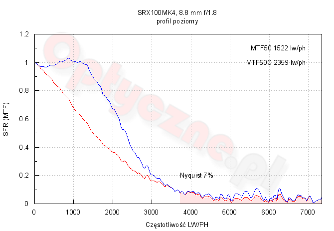

Spójrzmy na przebiegi funkcji MTF dla składowych poziomej i pionowej dla plików RAW. Kolorem czerwonym pokazano zmierzony przebieg natomiast niebieskim po uwzględnieniu wyostrzania o promieniu 2.
Ogniskowa:
Profil poziomy: f/1.8 f/2 f/2.8 f/4 f/5.6 f/8 f/11
Profil pionowy: f/1.8 f/2 f/2.8 f/4 f/5.6 f/8 f/11
Na przedstawionych wykresach nie można dostrzec wyostrzania plików RAW. Pomimo widocznych różnic w wynikach dla poziomej i pionowej składowej trudno wprost oskarżyć o ten stan filtr dolnoprzepustowy. W zależności od użytej przysłony lepsze rezultaty zmiennie występują zarówno dla pionowej, jak i poziomej składowej. Różnice w wynikach sięgają jednak 25%, co ma negatywny wpływ na wartość zdolności rozdzielczej przedstawionej na poprzednim wykresie.

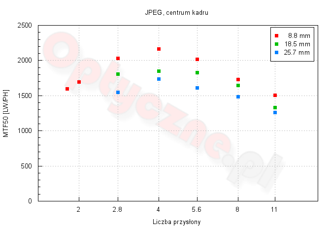

Poniżej zamieszczamy wyniki pomiaru rozdzielczości przeprowadzonego na plikach JPEG z wyostrzaniem ustawionym na minimalną wartość.
Zarówno w centrum, jak i na brzegu kadru wyniki notowane dla plików JPEG są wyraźnie lepsze niż w wypadku RAW-ów (maksymalnie o 800 linii!). Oznacza to, że nawet na minimalnym poziomie proces wyostrzania JPEG-ów jest dość wyraźny. Tak jak i w wypadku plików RAW, notujemy sporą dysproporcję między centrum a brzegiem kadru.

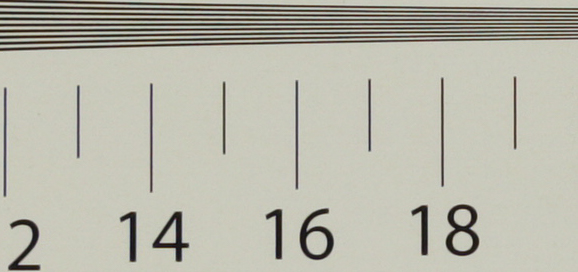

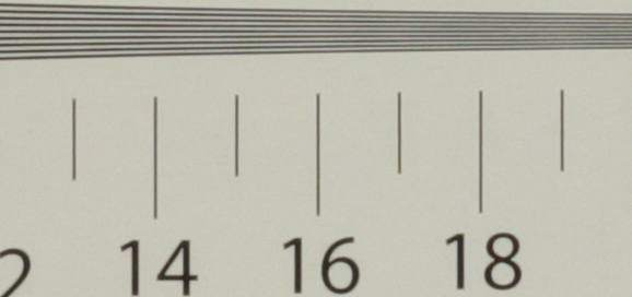

Poniżej prezentujemy wycinki zdjęć tablicy testowej (w formacie JPEG) w skali 1:1 z okolic centrum kadru dla maksymalnej i minimalnej rozdzielczości.
8.8 mm f/4
25.7 mm f/11

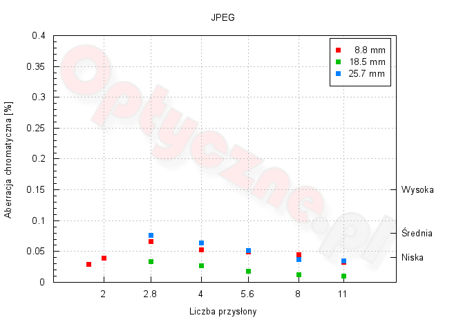

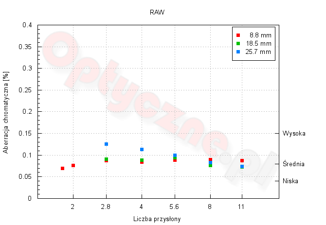

Aberracja chromatyczna
Przypomnijmy, że w naszej ocenie wartości aberracji wykraczające ponad 0.15% są uznawane za bardzo silne i widoczne na zdjęciach. Wyniki w przedziale 0.08–0.14% uznajemy za umiarkowane, a te z zakresu 0.04–0.07% za nieznaczące. Poniżej 0.04% możemy potraktować aberrację jako niezauważalną.
Aberracja chromatyczna w aparacie RX100 IV nie stanowi większego problemu. Pliki JPEG wykazują największy poziom tej wady dla skrajnych ogniskowych i przysłony f/2.8 do f/5.6 – wówczas osiąga ona wartości niskie. W każdej innej kombinacji uzyskane wyniki są obarczone wadą na poziomie pomijalnym.
Spójrzmy teraz, jak prezentuje się aberracja chromatyczna w plikach surowych.
Okazuje się, że niezależnie od użytej przysłony dla szerokiego kąta aberracja utrzymuje się na poziomie niskim i średnim. Największa wada występuje dla najdłuższej ogniskowej i przy maksymalnie otwartej przysłonie. Co ciekawe, dla szerokiego kąta aberracja chromatyczna jest wręcz najlepiej kontrolowana.

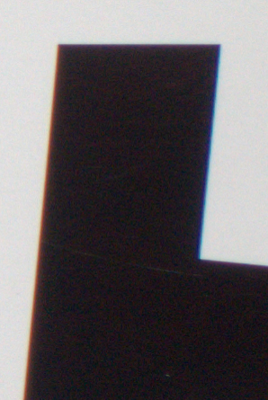

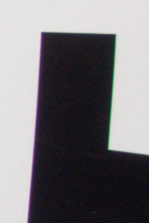

W tabelce poniżej prezentujemy w skali 1:1 wycinki zdjęć tablicy testowej przestawiające krawędzie czerni i bieli z najwyższym i najniższym poziomem aberracji chromatycznej według wyników otrzymanych dla surowych plików wywołanych programem dcraw.
25.7 mm f/2.8 8.8 mm f/1.8
Sony DSC-RX100 IV - Optyka Sony DSC-RX100 IV - Optyka
