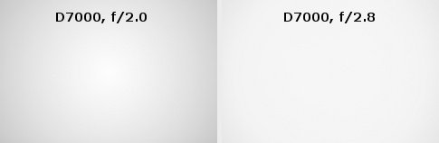

Największą wpadką i jedyną rzeczą na liście wad niezwykle udanego Zeissa Apo Sonnara 2/135 było winietowanie. Bardzo byliśmy więc ciekawi, co w tej kategorii pokaże Makro-Planar 2/100. Zobaczmy najpierw jak sytuacja wygląda na matrycy APS-C/DX.
Carl Zeiss Makro-Planar T* 100 mm f/2 ZF.2/ZE - Winietowanie
Szanse na dojrzenie winietowania mamy tylko na maksymalnym otworze względnym, ale nawet tam jest ono umiarkowane, bo wynosi 21% (−0.67 EV). Problem znika praktycznie całkowicie po przymknięciu przysłony do f/2.8, bo wtedy spadek jasności w rogach zmniejsza się do niezauważalnej wartości 6% (−0.19 EV).

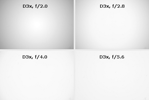

Sprawdźmy teraz zachowanie na pełnej klatce. Umożliwią to nam poniższe miniaturki.

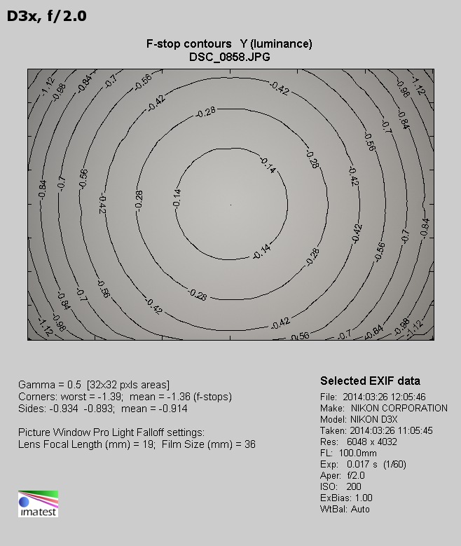

Na maksymalnym otworze względnym winietowanie wynosi 38% (−1.36 EV). To całkiem sporo i dokładnie tyle samo co u Apo Sonnara. Po przymknięciu przysłony do f/2.8 winietowanie spada do 22% (−0.71 EV) i robi się niezauważalne dla f/4.0, gdzie sięga już tylko 8% (−0.23 EV).
