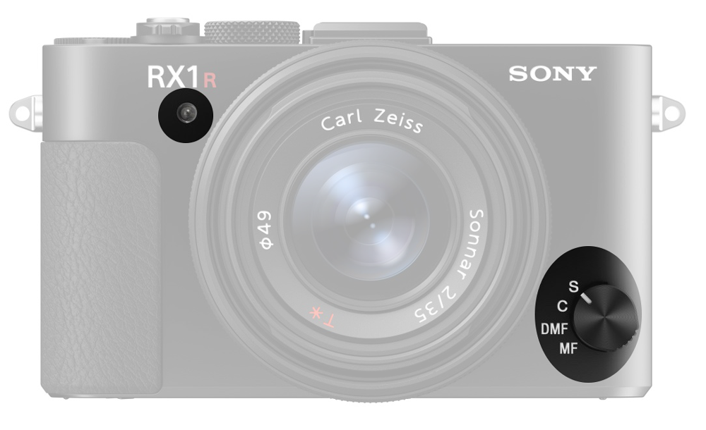

Na przedniej ściance oprócz obiektywu znajdziemy też diodę, która odpowiada za sygnalizację pracy samowyzwalacza oraz oświetlenie wspomagające pracę algorytmów AF. Po prawej stronie obiektywu, przy dolnej krawędzi znajduje się obrotowy przełącznik wyboru trybu ustawiania ostrości. Dzięki niemu wybierzemy:
  • tryb pojedynczego AF (S),
  • tryb ciągłego AF (C),
  • tryb automatyczny z możliwością ręcznej korekcji (DMF),
  • tryb manualny (MF).
