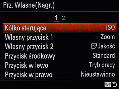

Sony RX1R II jest w dość dużym zakresie konfigurowalny. Możliwe jest przypisanie funkcji pięciu przyciskom: C1, C2, AEL, przyciskom środkowemu i kierunkowym wybieraka czterokierunkowego (za wyjątkiem przycisku GÓRA).
Sony DSC-RX1R II - Użytkowanie i ergonomia
Widzimy, że nietrudno dostosować aparat do własnych potrzeb. Np. przypisanie lewemu i prawemu przyciskowi wybieraka 4-kierunkowego wyboru balansu bieli i czułości matrycy spowoduje, że w trybach P/A/S/M fotografowanie nie wymaga zagłębiania się w menu w poszukiwaniu odpowiednich opcji czy też używania menu podręcznego aktywowanego przyciskiem Fn. Producent oferuje także korzystanie z trybu przywoływania ustawień MR – to kolejne rozwiązanie ułatwiające i przyspieszające obsługę aparatu.

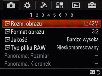

RX1R II posiada menu, które zorganizowano w sposób znany z aparatów Sony Alpha – jest bardzo czytelne i funkcjonalne. Zostało podzielone na 6 grup ułożonych w formie poziomych zakładek, których nie trzeba przewijać w pionie. Poszczególne grupy zawierają menu:
  • fotografowania (8 zakładek),
  • ustawień własnych (6 zakładek),
  • komunikacji bezprzewodowej (2 zakładki),
  • aplikacji (1 zakładka),
  • odtwarzania (2 zakładki),
  • konfiguracji (6 zakładek).
Jak widać, aparat dysponuje dość dużą liczbą opcji, na które mamy wpływ. Praktyka pokazuje jednak, że przydałaby się możliwość definiowania własnego menu z najczęściej przez nas wykorzystywanymi opcjami, co zaoszczędziłoby czasu na ich poszukiwanie. Pewnym pocieszeniem jest aktywacja menu na stronie z poprzednio modyfikowanym elementem.

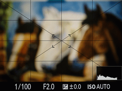

Podczas wykonywania zdjęć przycisk DISP służy do przełączania zakresu informacji dostępnych na wyświetlaczu. Zawsze jednak u dołu ekranu widoczny jest wąski czarny pasek z podstawowymi parametrami ekspozycji (czas migawki, liczba przysłony, kompensacja ekspozycji oraz czułość ISO).
Z dodatkowych elementów, które możemy wyświetlić na ekranie, mamy do wyboru:
  • dodatkowe informacje u góry ekranu oraz graficzną skalę migawki i przysłony u dołu,
  • histogram,
  • elektroniczną poziomicę,
  • informacje o ustawieniach aparatu u góry i z lewej oraz prawej strony ekranu,
  • tryb wizjera (bez podglądu),
  • brak informacji.
Mamy również możliwość osobnego włączenia pomocniczej siatki kadrowania (3 rodzaje).
Każde wciśnięcie klawisza DISP powoduje przełączenie do następnego zestawu informacji z listy powyżej. Listę możemy jednak modyfikować, aktywując i dezaktywując poszczególne jej elementy w menu konfiguracji klawisza DISP.

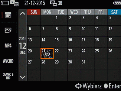

Aparat oferuje także przełączenie w tryb miniaturek – do wyboru mamy widok 2×2 lub 3×3 (konfigurowalny w menu ustawień aparatu). W tym trybie możemy zdecydować, czy chcemy oglądać zdjęcia JPEG, katalog z filmami MP4 czy też filmy AVCHD.

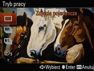

Zdjęcia seryjne
W testowanym modelu znajdziemy 2 tryby zdjęć seryjnych: zwykły o prędkości 2.5 kl/s oraz tzw. priorytet szybkości, który umożliwia fotografowanie z prędkością 5 kl/s. Dodatkowo aparat oferuje używanie plików RAW skompresowanych (12-bitowych, o rozmiarze 42 MB) i nieskompresowanych (14-bitowe pliki o wielkości 85 MB). Pomiary zostały wykonane dla obu tych formatów oraz w połączeniu formatu JPEG (średnia wielkość 18 MB) i nieskompresowanego RAW.

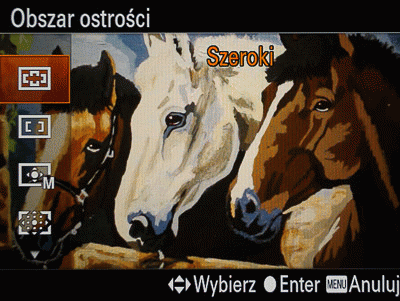

Autofokus
System ustawiania ostrości w Sony RX1R II to układ hybrydowy wykorzystujący detekcję kontrastu oraz fazowe czujniki umieszczone na matrycy. Dysponujemy następującymi trybami ustawiania ostrości:
  • pojedynczym (AF-S tylko podczas fotografowania),
  • ciągłym (AF-C tylko podczas filmowania),
  • pojedynczym z korekcją ręczną (DMF, Direct Manual Focus),
  • manualnym (MF).
Możemy wybrać obszar ustawiania ostrości:
  • szeroki,
  • środek,
  • elastyczny punktowy (pozwalający przesunąć ramkę ustawiania ostrości w dowolny punkt kadru),
  • wielopunktowy,
  • z podążaniem.
RX1R II, tak jak RX1, umożliwia wykrywanie twarzy i uśmiechu (z automatycznym wyzwalaniem migawki) oraz funkcję śledzenia obiektu, w tym oka. Czułość detekcji uśmiechu jest regulowana w 5 krokach. Wykryte twarze mogą być automatycznie rejestrowane w pamięci aparatu, dzięki czemu będą priorytetyzowane przy wyborze ostrości i ustawianiu ekspozycji.

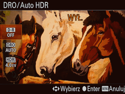

Fotografia HDR
Podczas fotografowania mamy dostęp do trybów rozszerzonego zakresu dynamicznego: DRO oraz HDR. Tryb DRO polega na specjalnym przetwarzaniu wykonanego zdjęcia, natomiast tryb HDR oferuje wykonanie 3 fotografii z zakresu od 1 EV aż po 6 EV i złożenie ich w wynikowy obraz.
Przykład działania funkcji w trybie automatycznym prezentujemy poniżej.
W trybie automatycznym wynikowe pliki ukazują niewielki wpływ tego trybu na zdjęcie. Zauważalna zmiana jest tylko w jasnych partiach, szczególnie nieba.

Sony DSC-RX1R II - Użytkowanie i ergonomia Sony DSC-RX1R II - Użytkowanie i ergonomia
Filmowanie nie sprawia większych kłopotów. Funkcja cyfrowej stabilizacji pracuje całkiem dobrze, jednak oznacza niewielką ingerencję w wielkość klatki filmowej. Autofokus pracuje sprawnie, także w trybie wykrywania twarzy. Jednak podczas filmowania niedostępne jest śledzenie oka. Jakość zarejestrowanego materiału jest na wysokim poziomie, także gdy używamy wyższych czułości. Kodek AVC HD S pozwala rejestrować materiały Full HD nawet w 120 kl/s, jednak wymaga kart SDXC. Brakuje filmowania w 4K i dotykowego sterowania punktem AF. Nie odnajdziemy także znanego z A7 II trybu Super 35, czyli wykorzystania tylko części matrycy tak, by symulować kąt widzenia rejestrowany klasyczną kamerą filmową.
Poniżej przedstawiamy przykłady jakości dla kodeków:
Kolejne klipy to testy sprawdzające, jak zachowują się układy AF, zoomu oraz stabilizacji. Dodatkowo zarejestrowaliśmy materiał pozwalający ocenić widoczność tak zwanego „efektu galaretki” (ang. jelly effect, czyli chwiania się szybko poruszających się motywów), będącego wynikiem sekwencyjnego sczytywania danych z matrycy (ang. rolling shutter).
  • Demonstracja pracy układu AF: 23.8 MB
  • Demonstracja tzw. efektu „galaretki”: 17.8 MB
Łączność WiFi
Aparat został wyposażony w interfejs komunikacji bezprzewodowej WiFi. Dodatkowo – w celu szybkiego konfigurowania jego parametrów – do dyspozycji mamy łączność NFC. Przyda się nam ona, gdy często zmieniamy smartfon czy tablet i nie chcemy za każdym razem wpisywać na nowo hasła dostępowego.
Nie mamy możliwości sterowania aparatem w pełnym zakresie. Producent udostępnia jedynie korektę ekspozycji i sterowanie zoomem, co uznajemy za podejście minimalistyczne. Okazuje się, że rozwiązaniem jest aktualizacja wbudowanej w aparat aplikacji Smart Remote. Aparat Sony RX1R II można rozbudowywać o dodatkową funkcjonalność przez instalowanie specjalnych aplikacji – w większości płatnych. Przegląd aktualnie dostępnych znaleźć można na stronie PlayMemories Camera Apps.
