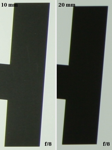

Można powiedzieć, że trzy elementy SLD w konstrukcji obiektywu zrobiły co do nich należy. Konkurencyjny Canon 10-22 mm praktycznie w ogóle nie schodził z aberracją poniżej poziomu 0.1%. U Sigmy natomiast dla żadnej kombinacji przysłon i ogniskowych nie przekraczamy poziomu 0.08%. Wada ta wydaje się słabo zależeć od wartości otworu względnego i lekko maleć wraz ze wzrastającą og niskową. Dla 10 mm notujemy bowiem wyniki w zakresie 0.07-0.08%, dla 15 mm lekko poniżej 0.07%, a dla 20 mm poniżej 0.06%. Aberracje chromatyczną u Sigmy 10-20 mm możemy więc śmiało określić jako małą.
Sigma 10-20 mm f/4-5.6 EX DC HSM - Aberracja chromatyczna
Poniżej fragmenty skraju pola wycięte ze zdjęcia tablicy testowej.
