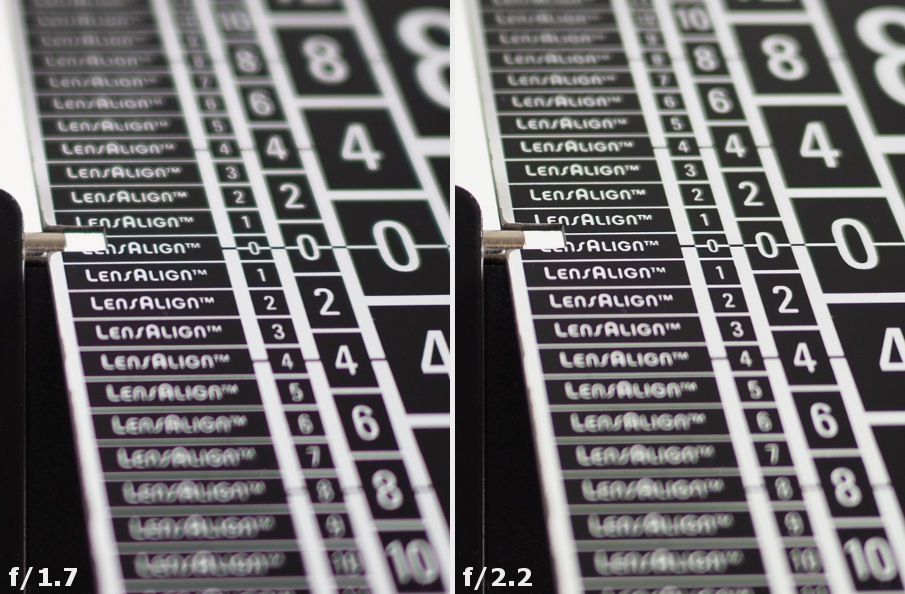

Panasonic Leica DG Summilux 15 mm f/1.7 ASPH nie koryguje idealnie podłużnej aberracji chromatycznej. Jej wpływ jest widoczny zarówno na maksymalnym otworze względnym, a także po przymknięciu przysłony o 1 EV – aczkolwiek w tym przypadku poziom tej wady jest już mniejszy. Na pewno nie możemy jednak mówić o dużych problemach. Aberracja jest zauważalna, ale na pewno nie jakoś mocno uciążliwa.

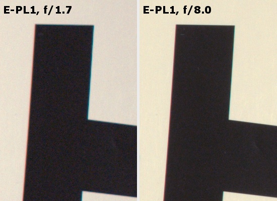

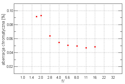

Trudno mieć za to zastrzeżenia do poziomu poprzecznej aberracji chromatycznej. W okolicach maksymalnego otworu względnego sięga ona wartości około 0.09% i możemy tutaj mówić o poziomie średnim. Przymknięcie przysłony powoduje jednak, że wada robi się mała i nie musimy zaprzątać nią sobie głowy.

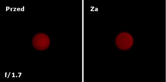

Aberracja sferyczna nie objawia się efektem „pływania” ogniska. Obrazy rozogniskowanych punktów świetlnych uzyskane przed i za ogniskiem różnią się od siebie, ale nie na tyle, żeby mówić o jakimś problemie.
