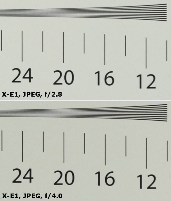

Na zakończenie tego rozdziału prezentujemy wycinki zdjęć naszej tablicy testowej pobrane z plików JPEG (najniższy poziom wyostrzania) zapisywanych równolegle z RAW-ami użytymi do powyższej analizy.
