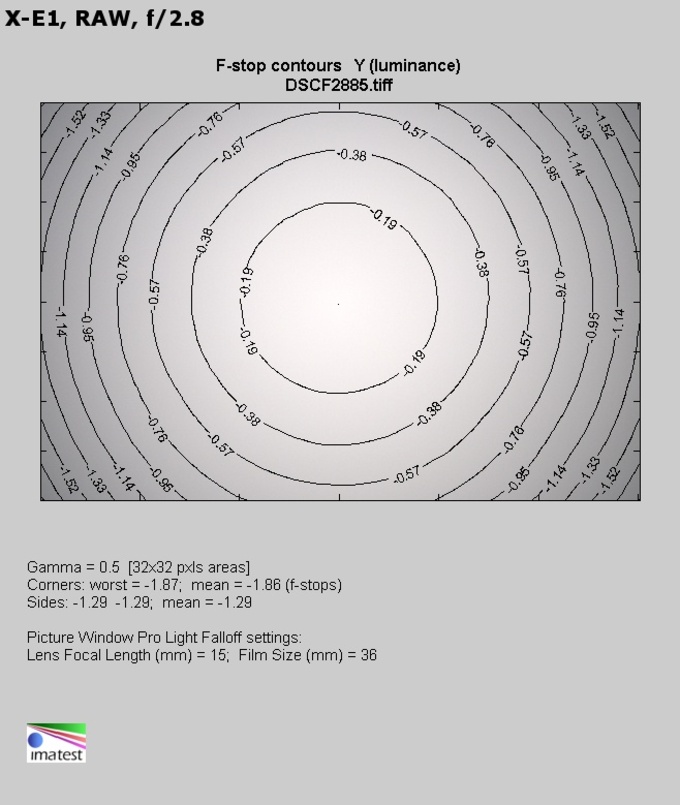

Zupełnie inna sytuacja panuje na RAW-ach wywoływanych niezależnym oprogramowaniem takim jak dcraw. Na f/2.8 musimy borykać się z dużym poziomem tej wady, który wyznaczyliśmy na 48% (−1.86 EV). Winietowanie wciąż jest wyraźne na f/4.0, gdzie sięga wartości 29% (−0.97 EV). O umiarkowanym poziomie możemy zacząć mówić dopiero dla przysłony f/5.6, gdzie spadek jasności w rogach kadru wynosi 20% (−0.63 EV). Dalsze przymykanie otworu względnego zmienia sytuację już nieznacznie. Na f/8.0 i f/11.0 winietowanie wynosi odpowiednio 14% (−0.43 EV) i 11% (−0.37 EV).
Carl Zeiss Touit M 50 mm f/2.8 - Winietowanie
