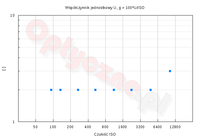

Czułość matrycy
Badanie to ma na celu pokazanie zachowania fotodiod matrycy, a nie jej realnej czułości w stopniach ISO, której zgodność producenci aparatów utrzymują dla formatu JPEG. Przestrzegamy zatem przed pochopnymi osądami. Jakiekolwiek odchyłki odnotowane w tym teście nie są powodem do zmartwień, gdyż zwykle są one korygowane do wartości nominalnej przy wywoływaniu pliku RAW (w korpusie aparatu przy wytwarzaniu bezpośrednio pliku JPEG lub też przy obróbce surowego pliku w komputerze). Realne problemy dotykają jedynie tego oprogramowania zewnętrznego, które nie posiada profili dedykowanych dla różnych aparatów.
Czułość wyznaczyliśmy zgodnie z normą ISO 12232, wykorzystując metodę pomiaru ilości światła niezbędnej do saturacji poszczególnych grup fotodiod sensora. Do pomiarów wykorzystaliśmy światłomierz Sekonic.
Canon PowerShot G5 X - Właściwości matrycy
Z powyższego wykresu możemy odczytać, że wszystkie czułości, przedstawione jako średnie wartości ze wszystkich grup senseli, są delikatnie poniżej wartości nominalnych. Brak pozostawionego miejsca dla obróbki sygnału spowodowany jest dość wysokim progiem biasu, który dla tego aparatu wynosi 2048. Takie sterowanie czułością daje mniejsze pole do manipulacji danymi w jasnych partiach obrazu (odzyskiwanie przepalonych partii obrazu) bez zmiany czułości rejestracji obrazu.

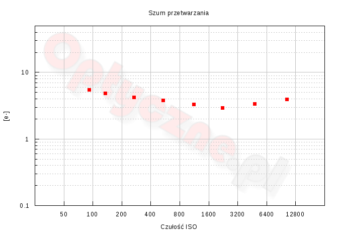

Szum przetwarzania
Kolejnym pomiarem jest tzw. szum przetwarzania (ang. readout noise), czyli całościowe zakłócenia generowane przez elektroniczny tor przetwarzania danych. Ilość tego szumu nie zależy od ilości padającego światła ani czasu ekspozycji.
Szum przetwarzania wyznaczyliśmy w oparciu o serię zdjęć bez dostępu światła przy najkrótszej możliwej do ustawienia migawce. Pomiarów dokonaliśmy na surowych plikach przekonwertowanych uprzednio do 48-bitowych TIFF-ów bez demozaikowania. Dane na wykresie zostały zaprezentowane w punktach odpowiadających realnym czułościom matrycy, a wyniki odwzorowują średnią wartość z wszystkich grup senseli.
Wyrażenie wyniku w elektronach pozwala śledzić jakość przetwarzania toru analogowo-cyfrowego. Widzimy, że przebieg pokrywa zakres wartości od 3 do 5 elektronów, z tym że najwyższe wartości pomiaru notujemy dla 3 najniższych czułości oraz dla najwyższych.

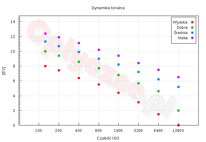

Współczynnik konwersji i wzmocnienie jednostkowe
Poniżej przedstawiamy współczynnik konwersji (ang. conversion gain) matrycy wyznaczony dla różnych nastaw ISO. Parametr ten definiuje liczbę elektronów przypadających na jednostkę kwantyzacji przetwornika ADC (tzw. ADU, ang. ADC unit). Analiza tych danych pozwala określić tzw. wzmocnienie jednostkowe, czyli cechę charakterystyczną każdej matrycy definiującą czułość, dla której współczynnik konwersji jest równy 1 – to znaczy wartość z przetwornika ADC pokazuje wprost liczbę przetworzonych elektronów.
Współczynnik konwersji wyznaczyliśmy w oparciu o serię zdjęć tablicy Kodak Q-14. Pomiarów dokonaliśmy na surowych plikach przekonwertowanych uprzednio do 48-bitowych TIFF-ów bez demozaikowania. Dane na wykresie zostały zaprezentowane w punktach odpowiadających realnym czułościom matrycy, a wyniki odwzorowują średnią wartość z wszystkich grup senseli.
Dla najniższej czułości na jedną jednostkę kwantyzacji przetwornika ADC przypadają niecałe 2 elektrony. Przy 14-bitowym przetworniku daje to pojemność studni potencjałów (ang. full well capacity) na poziomie 30 ke-. Taki wynik należy uznać za typowy i porównywalny z tym, jaki uzyskaliśmy przy pomiarze aparatów z podobną matrycą 1-calową. Wartość graniczna, dla której współczynnik wzmocnienia spada poniżej jedności, jest niepokojąco niska. Już wynik dla nastawy ISO 200 sugeruje, że jest ona wytworzona na drodze cyfrowej manipulacji danymi. W tym miejscu warto odnieść się do wyników aparatu Canon G7 X, gdzie producent zastosował 12-bitowe przetwarzanie. Wprost widzimy, że wyniki obu aparatów różnią się o czynnik 4, czyli dokładnie o różnicę między 12 a 14 bitami.

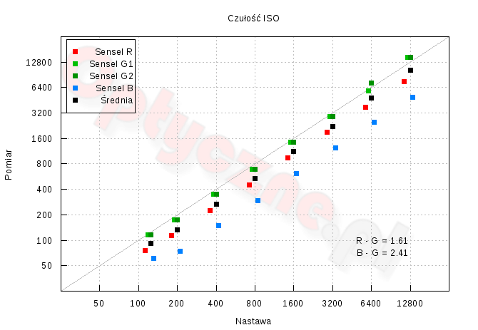

Przy okazji chcielibyśmy pokazać, jak współczynnik konwersji zależy od nastawy czułości. Otóż każde zwiększenie nastawy ISO w tych samych warunkach oświetleniowych powinno skutkować skróceniem czasu naświetlania lub domknięciem przysłony. Ponieważ na matrycę w takim wypadku trafia dwa razy mniej fotonów, zależność między współczynnikiem konwersji a czułością powinna być liniowa. Innymi słowy, po podzieleniu wzmocnienia przez czułość powinniśmy dostać stałą wartość.
Powyższy wykres przedstawia te same dane, co poprzednio, jedynie dokonana została transformacja zgodnie z opisem powyżej. Wykres ten przedstawia tzw. współczynnik jednostkowy, czyli unikalny, charakteryzujący każdą matrycę parametr. Widzimy wyraźnie, że dla tej matrycy i procesora obrazowego wynosi on 2. Łatwo też dostrzec, że dla ISO12800 producent stosuje inną wartość. W zakresie ISO 125–6400 widzimy zatem prawidłowe, fizyczne zachowanie.

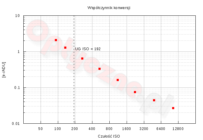

Szum całkowity
Pomiar szumów matrycy wykonujemy na zdjęciach tablicy Kodak Q-14, korzystając z programu Imatest. Poniżej prezentujemy uzyskane przez nas wyniki.
Do kształtu wykresu nie możemy mieć żadnych zastrzeżeń. Szum narasta proporcjonalnie wraz z podnoszeniem czułości ISO. Wartość szumu dla najwyższej czułości (w wypadku plików RAW wywołanych do 24-bitowego zapisu) i składowej luminancji dochodzą do poziomu 12%, co traktujemy jako wartość typową.

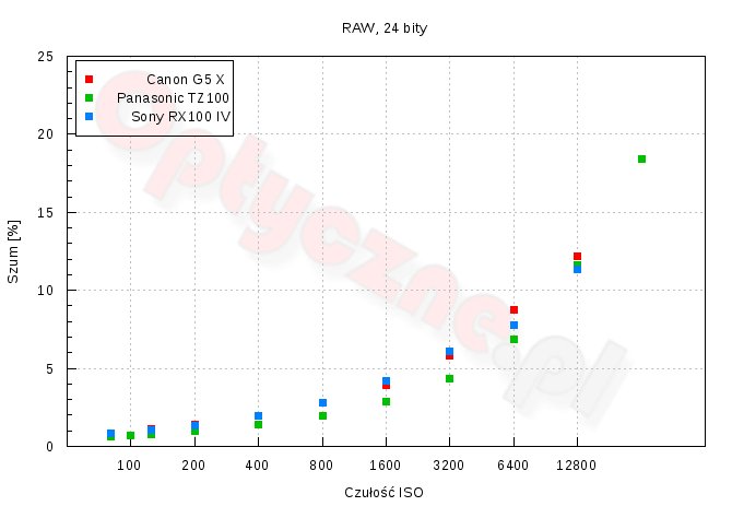

Zestawmy ze sobą wyniki pomiaru szumu na kanale luminacji dla 3 aparatów: opisywanego Canona oraz Panasonika TZ100 i Sony RX100 IV.
Widzimy dokładnie to, co też odnotowaliśmy przy oglądaniu wycinków – Panasonic szczycić się może najlepiej oprogramowaną matrycą z najniższym szumem. Canon G5 X idzie natomiast łeb w łeb z Sony, który za sprawą dodatkowej korekcji danych delikatnie wygrywa dla najwyższych czułości.

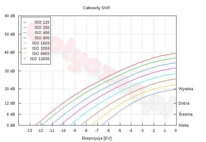

Poniżej przedstawiamy pełne wykresy SNR wygenerowanie na podstawie wykonanych pomiarów dla wszystkich czułości aparatu:
0 na osi OX oznacza maksymalną wartość, którą aparat może zapisać w pliku RAW. Na prawej osi OY oznaczyliśmy miejsca dla kryteriów SNR = 10, 4, 2 i 1. Przy pomocy tego wykresu każdy może oszacować dostępną dynamikę dla wybranej przez siebie minimalnej użytecznej jakości. Wystarczy poprowadzić poziomą linię wzdłuż wybranego kryterium i odczytać wartość na osi OX, dla której linia ta przecina się z wykresem dla odpowiedniej czułości. Gdy np. uznamy za kryterium minimalnej użytecznej jakości 12 dB dla ISO 1600, widzimy, że dynamika sięga wartości 6.8 EV.
