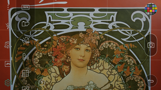

W lewym dolnym rogu ekranu umieszczono ikonkę kierującą nas do menu ustawień głównych, w którym możemy zmienić rozdzielczość oraz rozmiar zdjęć i filmów, włączyć samowyzwalacz, filtry cyfrowe, czy wyświetlić linie siatki na ekranie kadrowania.

Na głównym ekranie do dyspozycji mamy możliwość zmiany trybu pracy aparatu (prosty, podstawowy, ręczny), kontrolę zachowania lampy błyskowej, tryb zdjęcia (HDR czy panoramy).
LG G5 - Użytkowanie i ergonomia
W trybie manualnym, podczas wykonywania zdjęć, poza danymi o parametrach ekspozycji dostępna jest także drabinka światłomierza oraz histogram. Oczywiście większości ikonek na ekranie możemy dotknąć, by zmienić wartość odpowiadającego parametru.
