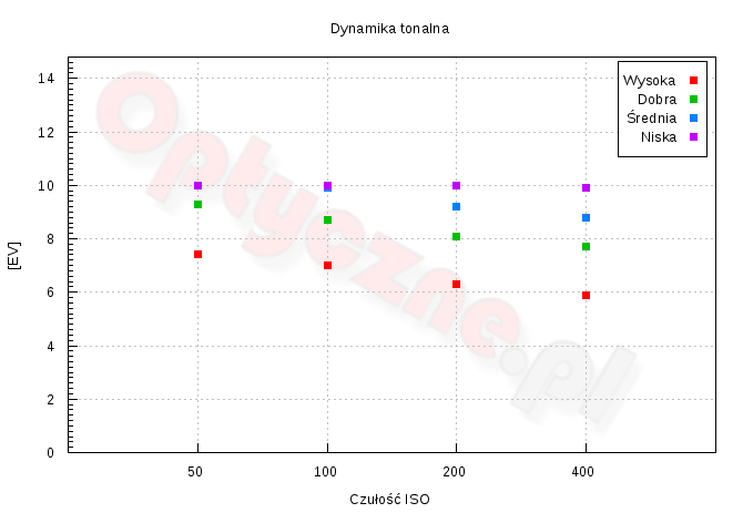

Czułość matrycy
Badanie to ma na celu pokazanie zachowania fotodiod matrycy, a nie jej realnej czułości w stopniach ISO, której zgodność producenci aparatów utrzymują dla formatu JPEG. Przestrzegamy zatem przed pochopnymi osądami. Jakiekolwiek odchyłki odnotowane w tym teście nie są powodem do zmartwień, gdyż zwykle są one korygowane do wartości nominalnej przy wywoływaniu pliku RAW (w korpusie aparatu przy wytwarzaniu bezpośrednio pliku JPEG lub też przy obróbce surowego pliku w komputerze). Realne problemy dotykają jedynie tego oprogramowania zewnętrznego, które nie posiada profili dedykowanych dla różnych aparatów.
Czułość wyznaczyliśmy zgodnie z normą ISO 12232, wykorzystując metodę pomiaru ilości światła niezbędnej do saturacji poszczególnych grup fotodiod sensora. Do pomiarów wykorzystaliśmy światłomierz Sekonic.
LG G5 - Właściwości matrycy
Na początku musimy wyjaśnić jedną rzecz. Pomimo faktu, że dostępny zakres czułości ISO wynosi 50–3200, wyniki pomiarów musieliśmy ograniczyć do wartości 400. Powodem jest błąd w oprogramowaniu telefonu, który dla ISO wyższego od 400 dokonuje korekcji winiety (białe rogi kadru), w dodatku jedynie w kanale niebieskim. To z kolei daje błędne wyniki, uniemożliwiające wiarygodny pomiar.
Na podstawie powyższego wykresu widzimy, że wszystkie czułości są skalibrowane poniżej wartości nominalnych. Średnie wartości ze wszystkich grup senseli są przesunięte o niespełna 1 EV, Takie zachowanie jest typowe i umożliwia manipulację danymi w jasnych partiach obrazu.

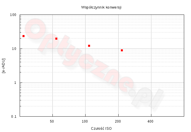

Współczynnik konwersji i wzmocnienie jednostkowe
Poniżej przedstawiamy współczynnik konwersji (ang. conversion gain) matrycy wyznaczony dla różnych nastaw ISO. Parametr ten definiuje liczbę elektronów przypadających na jednostkę kwantyzacji przetwornika ADC (tzw. ADU, ang. ADC unit). Analiza tych danych pozwala określić tzw. wzmocnienie jednostkowe, czyli cechę charakterystyczną każdej matrycy definiującą czułość, dla której współczynnik konwersji jest równy 1 – to znaczy wartość z przetwornika ADC pokazuje wprost liczbę przetworzonych elektronów.
Współczynnik konwersji wyznaczyliśmy w oparciu o serię zdjęć tablicy Kodak Q-14. Pomiarów dokonaliśmy na surowych plikach przekonwertowanych uprzednio do 48-bitowych TIFF-ów bez demozaikowania. Dane na wykresie zostały zaprezentowane w punktach odpowiadających realnym czułościom matrycy, a wyniki odwzorowują średnią wartość z wszystkich grup senseli.
Dla najniższej czułości na jedną jednostkę kwantyzacji przetwornika ADC przypadają 23 elektrony. Daje to pojemność studni potencjałów (ang. full well capacity) na poziomie ok. 24 ke–. To dobry wynik, zważywszy na relatywnie małą powierzchnię pojedynczej fotodiody. Dla wszystkich prezentowanych nastaw czułości wzmocnienie jest wyższe od 1, co świadczy o dobrej jakości przetwarzania.

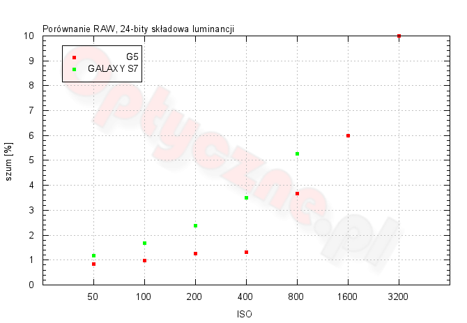

Kolejny wykres przedstawia porównanie składowej luminancji szumu dla LG G5 oraz Samsunga GALAXY S7.
Manipulowanie danymi w RAW-ach z G5 utrudnia porównanie obu aparatów, widać jednak wyraźnie, że S7 wypada mniej korzystnie od testowanego LG.

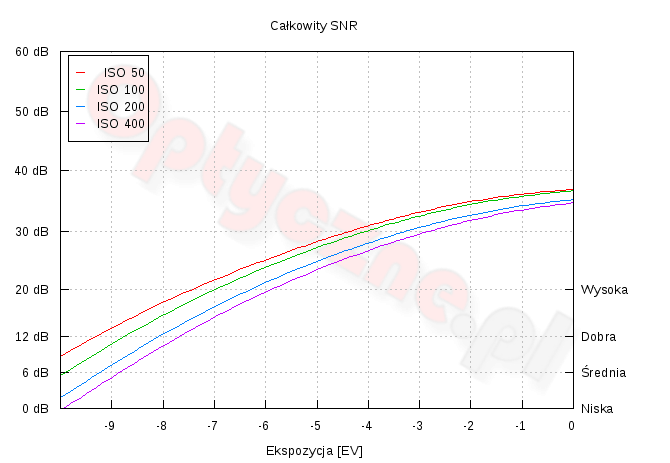

Poniżej przedstawiamy pełne wykresy SNR wygenerowane na podstawie wykonanych pomiarów dla zakresu nastaw ISO 50–400.
0 na osi OX oznacza maksymalną wartość, którą aparat może zapisać w pliku RAW. Na prawej osi OY oznaczyliśmy miejsca dla kryteriów SNR = 10, 4, 2 i 1. Przy pomocy tego wykresu każdy może oszacować dostępną dynamikę dla wybranej przez siebie minimalnej użytecznej jakości. Wystarczy poprowadzić poziomą linię wzdłuż wybranego kryterium i odczytać wartość na osi OX, dla której linia ta przecina się z wykresem dla odpowiedniej czułości. Gdy np. uznamy za kryterium minimalnej użytecznej jakości 12 dB dla ISO 400, widzimy, że dynamika przekracza 7.5 EV.
