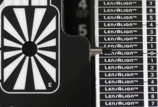

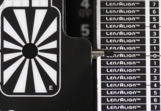

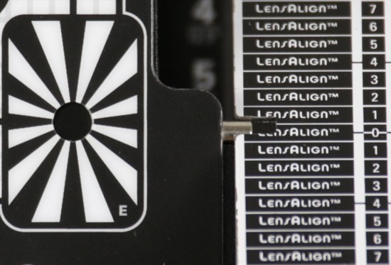

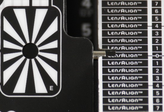

Testowany obiektyw wyposażono w ultradźwiękowy napęd autofokusa HSM, dzięki czemu praca mechanizmu ustawiającego ostrość jest bardzo cicha. Nie jest jednak bardzo szybka. Przebieg całego zakresu odległości i potwierdzenie ostrości zajmuje obiektywowi prawie sekundę. Czas ten jest minimalnie dłuższy na maksymalnej ogniskowej i na niej najczęściej zdarzają się obiektywowi zawahania związane z lekkim zgubieniem właściwego położenia.
Warto jednak pamiętać, że mamy do dyspozycji ogranicznik zakresu pracy do przedziału od 10 metrów do nieskończoności. Czas ustawiania ostrości skraca się wtedy do około 0.5 sekundy.
Jeśli chodzi o celność mechanizmu, w przedziale 150–300 mm był on bezbłędny. Dla dłuższych ogniskowych pomyłki się pojawiały, ale w warunkach studyjnych ich liczba nie przekraczała 4%.
Obiektyw nie miał zauważalnych tendencji do ustawiania ostrości przed lub za właściwym obiektem i nie wymagał mikrokalibracji AF ani na 50D, ani na 5D Mark III.
50D, 350 mm, f/5.6

50D, 600 mm, f/6.3

5D MkIII, 350 mm, f/5.6

5D MkIII, 600 mm, f/6.3
