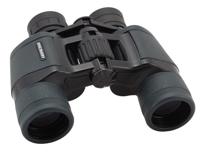

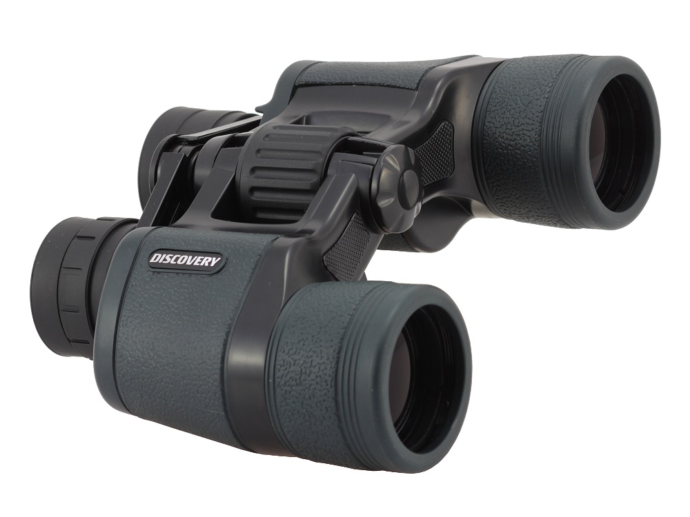

  • Lornetka Delta Optical Discovery 8x40

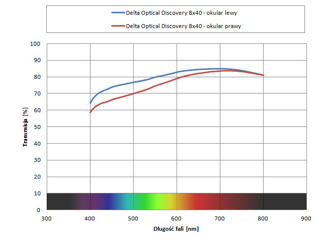

Odwzorowanie bieli Pochylona krzywa transmisji z najwyższymi wartościami dla światła czerwonego, przez co obraz ma lekko pomarańczowo-czerwony zafarb. 3.3 / 5.0 pkt

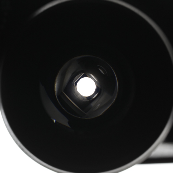

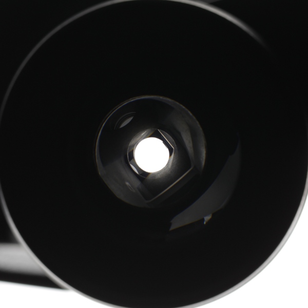

Wewnętrzne odblaski
Lewy: Prawy:
Delta Optical Discovery 8x40 - Wewnętrzne odblaski - Lewy Delta Optical Discovery 8x40 - Wewnętrzne odblaski - Prawy
Bez wyraźnych łuków i fałszywych źrenic. Ogólne rozjaśnienie okolic źrenicy wyjściowej.

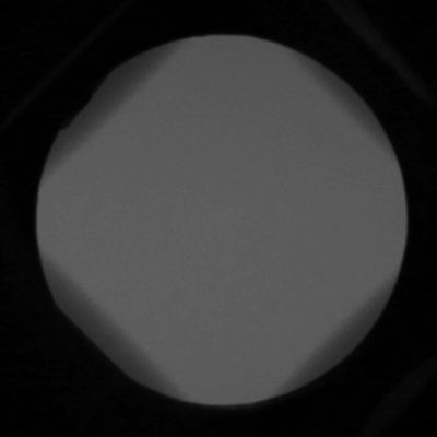

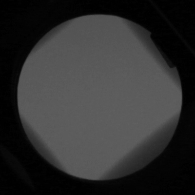

Winietowanie centralne
Lewy: Prawy:
Delta Optical Discovery 8x40 - Winietowanie centralne - Lewy Delta Optical Discovery 8x40 - Winietowanie centralne - Prawy
OL: 2.20%, OP: 2.02%
5 / 8.0 pkt
Jakość pryzmatów Ze szkła Bk7. Jest bardzo słabo. Widać wyraźne "diamenciki".
OL: 15.3%, OP: 16.7%
0 / 8.0 pkt

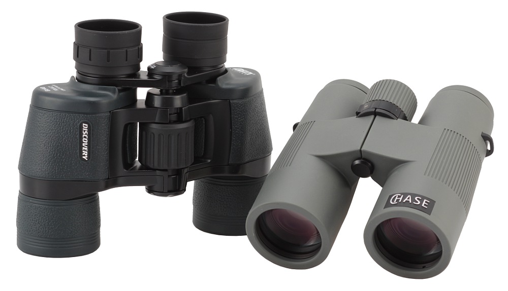

Delta Optical Discovery 8x40 i Delta Optical Chase ED 8x42.

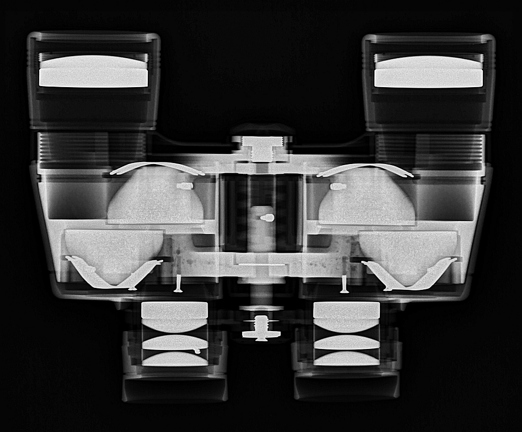

Zdjęcie rentgenowskie lornetki Delta Optical Discovery 8x40. Fot. Obserwatorek
I z takim właśnie produktem mamy do czynienia w przypadku lornetki Delta Optical Discovery 8x40. Choć jak widać z powyższego zdjęcia rentgenowskiego jej okular to nie prosty Kellner i zawiera więcej elementów. Duże pole widzenia wymusiło trochę bardziej skomplikowaną konstrukcję optyczną.

    AREK: "Jak było trochę testów lornetek z wyższej półki, to były jęki, że same alfy testuję. Wziąłem coś z drugiego bieguna, o co na forum i w mailach jest naprawdę dużo pytań, też źle."
    Jako samozwańczy ambasador polityki "Lotnetka Dla Kowalskiego" zdecydowanie dziękuję Naczelnemu za testowanie lornetek w przedziale 200-300 zł!
    Przeciętny Kowalski w życiu nie zastanowi się nad lornetką za 500-1000 zł, jeśli w Biedronce i na Allegro widzi lornetki poniżej 100zł, więc zakres 200-300 to już dla niego solidny wydatek, czy się to komuś podobna czy nie.
    Co do jakości mechaniki to, jak widać na zdjęciu RTG, korpus jest metalowy, natomiast tubusy z 'plastyku'.
    Ale przecież nie jest to jakiś tandetny polistyren z dawnych czasów, więc jak komuś udało się wyrwać taki tubus z korzeniami, to naprawdę musiał się postarać i trudno założyć że metalowy też by się nie wygiął. A 'wyklepać' takiego metalowego tubusa się nie da i po prostu pozostałby zgięty, jak to się niektórym lornetkom na Allegro lub w szuladzie dziadka zdarza...
    W każdym razie moja rodzina taką ma, kilka znajomych osób też kupiło, i nikt nie narzeka że się rozpada, choć faktem jest że są używane sporadycznie.

    @Obserwatorek
    "Co do jakości mechaniki to, jak widać na zdjęciu RTG, korpus jest metalowy, natomiast tubusy z 'plastyku'.
    Ale przecież nie jest to jakiś tandetny polistyren z dawnych czasów, więc jak komuś udało się wyrwać taki tubus z korzeniami, to naprawdę musiał się postarać i trudno założyć że metalowy też by się nie wygiął. "
    I tu się mylisz, to jest jak najbardziej tandetny plastik i nawet lekkie uderzenie powoduje pęknięcie/wyłamanie.
