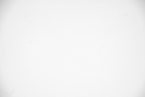

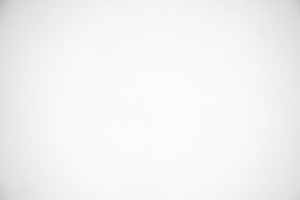

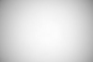

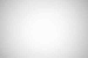

Spójrzmy na poniższe miniaturki, żeby ocenić, jak Canon 18–135 mm STM radzi sobie z winietowaniem na matrycy Canona 50D.

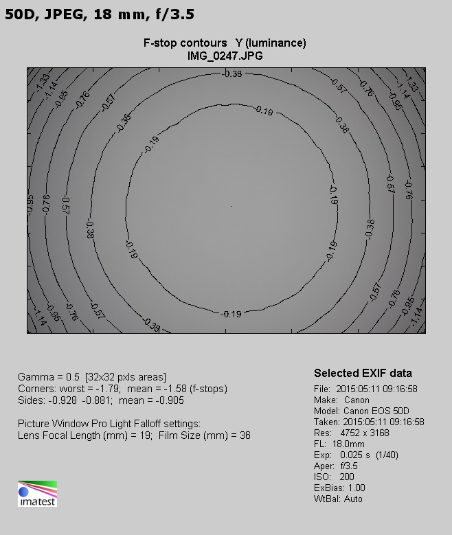

Canon 50D, 18 mm, f/3.5 Canon 50D, 18 mm, f/5.6
Canon EF-S 18-135 mm f/3.5-5.6 IS STM - Winietowanie Canon EF-S 18-135 mm f/3.5-5.6 IS STM - Winietowanie

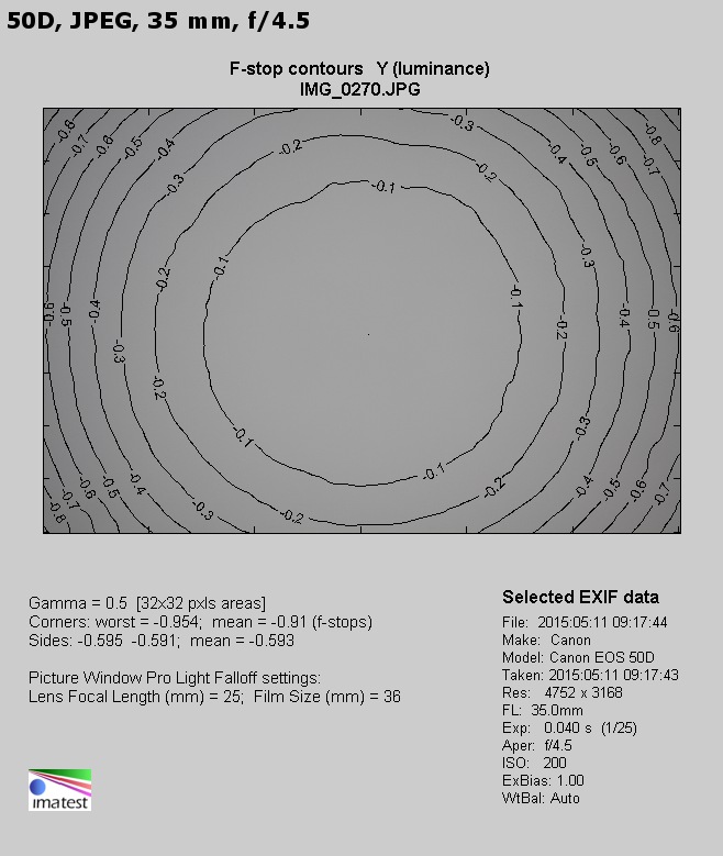

Canon 50D, 35 mm, f/4.5 Canon 50D, 35 mm, f/5.6
Canon 50D, 70 mm, f/5.0 Canon 50D, 70 mm, f/5.6

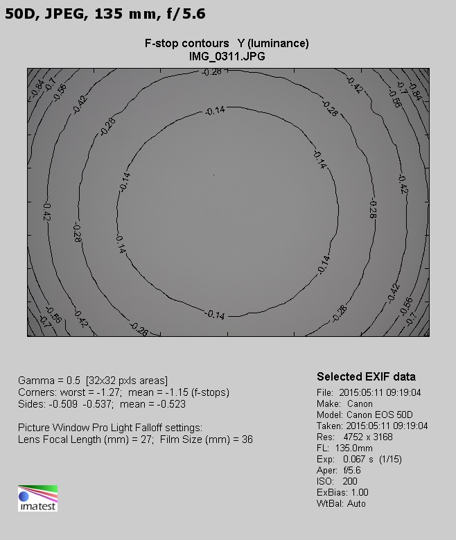

Canon 50D, 135 mm, f/5.6 Canon 50D, 135 mm, f/8.0
Na kombinacji 18 mm i światła f/3.5 winietowanie jest duże i sięga 42% (−1.58 EV). To minimalnie lepszy wynik niż u poprzednika, choć wciąż gorzej niż u Nikkora AF-S DX 18–140 mm f/3.5–5.6G ED VR, który notował wynik 37%. Na f/4.0 winietowanie spada do wartości 34% (−1.21 EV), a na f/5.6 do 18% (−0.57 EV). Na przysłonach f/8 i f/11 wada ta zmniejsza się do 13% (−0.39 EV).
Wyraźny spadek winietowania notujemy dla ogniskowej 35 mm, gdzie na maksymalnym otworze względnym sięga ono 27% (−0.91 EV) i zmniejsza się do niewielkiej wartości 13% (−0.40 EV) dla przysłony f/5.6. Na f/8.0 wada ta jest już niezauważalna i sięga 8% (−0.23 EV).
Podobna sytuacja panuje na ogniskowej 70 mm, gdzie na maksymalnym otworze względnym spadek jasności w rogach kadru wynosi 26% (−0.87 EV), a na f/5.6 zmniejsza się do 19% (−0.62 EV). Ponownie, na f/8.0 wada przestaje być zauważalna bo spada do 9% (−0.28 EV).
Winietowanie znów trochę wzrasta dla ogniskowej 135 mm, gdzie na f/5.6 sięga 33% (−1.15 EV), a na f/8.0 dochodzi do 16% (−0.52 EV). Dla przysłony f/11 problemy się kończą, bo zmierzona przez nas wartość to 9% (−0.29 EV).
