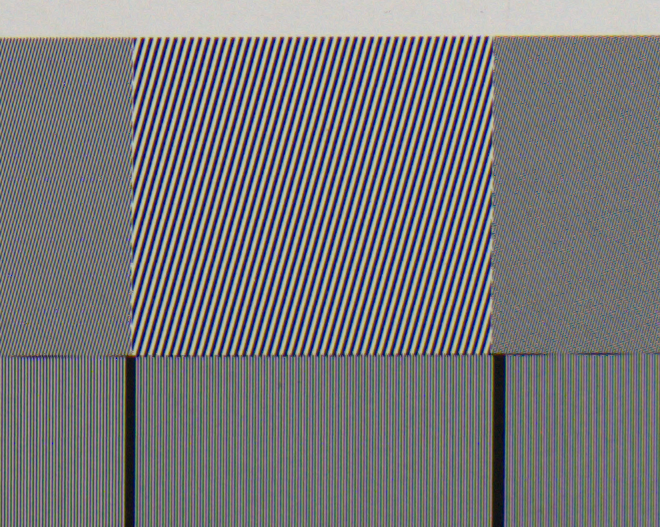

Jak zwykle w przypadku aparatów pozbawionych filtra antyaliasingowego, warto wziąć pod uwagę zwiększoną podatność na wystąpienie efektu mory. Na zdjęciach tablicy do pomiaru zdolności rozdzielczej znajdziemy ją bez problemu, co ilustruje poniższy przykład.
Sony Alpha SLT-A99 II - Rozdzielczość
Podobny efekt udało nam się dojrzeć także na kilku zdjęciach przykładowych (np. tutaj), jednak jego występowanie nie jest powszechne. Problem ma szanse zaistnieć w dość specyficznych sytuacjach, gdy fotografujemy bardzo drobne, powtarzające się wzory.
