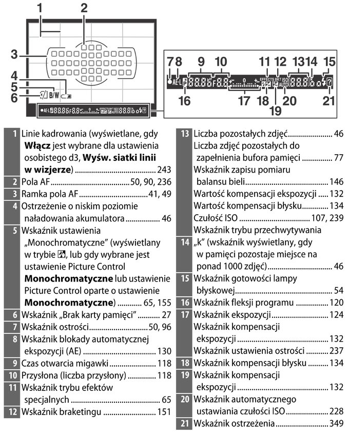

    Tak jak we wszystkich modelach serii D5xxx konstrukcja wizjera w D5600 oparta jest na pentagonalnym układzie luster i charakteryzuje się niezbyt dużym powiększeniem obrazu, które wynosi 0.82x. Pokrycie kadru jest równe 95% zarówno w pionie, jak i poziomie, natomiast punkt oczny wynosi 17 mm. Dostępna jest również regulacja dioptrii w zakresie od −1.7 do +1 m−1. Poniżej prezentujemy schemat wizjera pochodzący z instrukcji obsługi aparatu.
