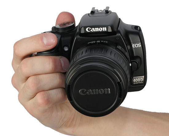

O użytkowaniu Canona 400D już nieco powiedzieliśmy. Mały korpus nie pozwala na mocne i pewne trzymanie aparatu. Może to być uciążliwe przy używaniu większych i cięższych obiektywów. Z drugiej strony gabaryty 400D z pewnością ucieszą tych, którzy lubią aparaty o małych rozmiarach.

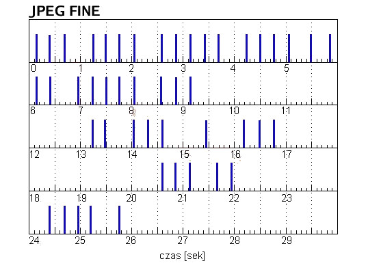

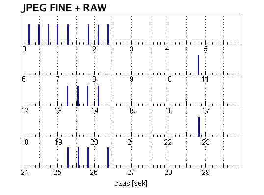

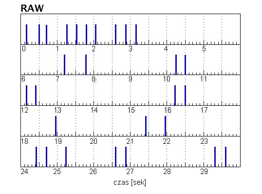

Sprawdziliśmy jak Canon 400D radzi sobie z trybem zdjęć seryjnych. Wykresy poniżej przedstawiają momenty wykonywania zdjęć w ciągu 30 sekund. Pliki zapisywane były w najlepszej jakości JPEG-u (FINE), jako RAW i jednocześnie JPEG FINE + RAW. Zdjęcia wykonywane były z czasem 1/1000 sekundy, ISO 1600 z manualnie ustawioną ostrością i wyłączonych funkcjach takich jak redukcja szumów, które mogą wpływać na szybkość zapisu zdjęć. Pliki nagrywane były na kartę CF Extreme 3 o pojemności 1 GB.
Zdjęcia w formacie JPEG z matrycy 10 MPix zajmują około 3.8 MB, natomiast RAW-y 12.5 MB. Przy takiej wielkości plików, 400D zarejestrował w ciągu 30 sekund:
  • 47 zdjęć JPEG FINE (1.6 kl./sek),
  • 28 zdjęć RAW (0.9 kl./sek),
  • 18 zdjęć JPEG FINE + RAW (0.6 kl./sek).
Rezultaty nie są imponujące, jeśli popatrzymy dodatkowo na wykresy, to tylko utwierdzimy się w tym przekonaniu. W przypadku zapisu w formacie JPEG tylko przez pierwsze 10 sekund 400D potrafi zapisać 3-4 kl./sek. Pliki RAW zapisywane są z taką prędkością przez pierwsze 3 sekundy, a jednoczesne zapisywanie dwu formatów powoduje, że 400D buforuje 8 zdjęć w ciągu 2.5, ale potem potrzebuje 10 sekund by to zapisać. W Sony A100 mamy do czynienia z bardziej regularnym zapisem.
