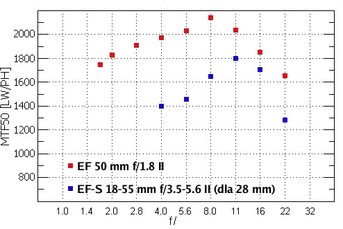

Wpływ na całkowitą rozdzielczość lustrzanki cyfrowej mają nierozerwalnie obiektyw i matryca. Sprawdziliśmy czego można się spodziewać po połączeniu Canona 400D z obiektywem kitowym, czyli EF-S 18-55 mm f/3.5-5.6 II oraz z popularnym EF 50 mm f/1.8 II. Obiektyw kitowy ustawiony został na ogniskowej 28 mm. Wykres MTF50, wyrażony w LW/PH (parach linii na wysokość obrazu) mówi nam więc o sumarycznej jakości obrazu układu obiektyw plus matryca.
Canon EOS 400D - Rozdzielczość
Wystarczy rzut oka, by zdać sobie sprawę jak bardzo obiektyw wpływa na jakość zdjęć. Pod względem rozdzielczości, zestaw 400D i obiektyw kitowy, jest porównywalny z dobrej klasy aparatami kompaktowymi, które sięgają poziomu 1800 LW/PH. Przy zastosowaniu obiektywu EF 50 mm f/1.8 II rozdzielczość wzrasta do prawie 2150 LW/PH.
Porównując kitowy zestaw 400D z zestawem A100 plus 18-70 mm widać wyraźną porażkę Canona w konkursie rozdzielczości. Standardowy obiektyw A100 przy najmniejszej ogniskowej i maksymalnie otwartej przysłonie osiąga maksymalne rozdzielczości na poziomie 2050 LW/PH. Choć znów uczulić należy naszych Czytelników przed porównywaniem jakości obrazu w oparciu o pliki JPG. Miarodajnie można to robić tylko i wyłącznie w oparciu o pliki RAW, co zrobimy w jednym z następnych rozdziałów.

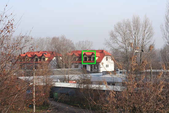

Postanowiliśmy pokazać ile, tak naprawdę, zyskujemy na rozdzielczości, jeśli zamienimy matrycę 8-megapikselową, którą ma 350D, na 10-megapikselową z 400D. Zdjęcie zostało wykonane dwoma aparatami z takimi samymi ustawieniami i tym samym obiektywem. Zapisane zostało w najlepszej jakości JPEG-u oraz jako RAW. Wystarczy spojrzeć na wycinki w skali 1:1 (270 x 270 pikseli), by odpowiedzieć sobie: czy warto inwestować w 2 miliony pikseli więcej? Jeśli robimy zdjęcia zapisując je jako JPEG, to trudno jest dostrzec różnice. Jednak w przypadku zapisu zdjęcia jako RAW, widać lepsze rezultaty 10-megapikselowej matrycy.
